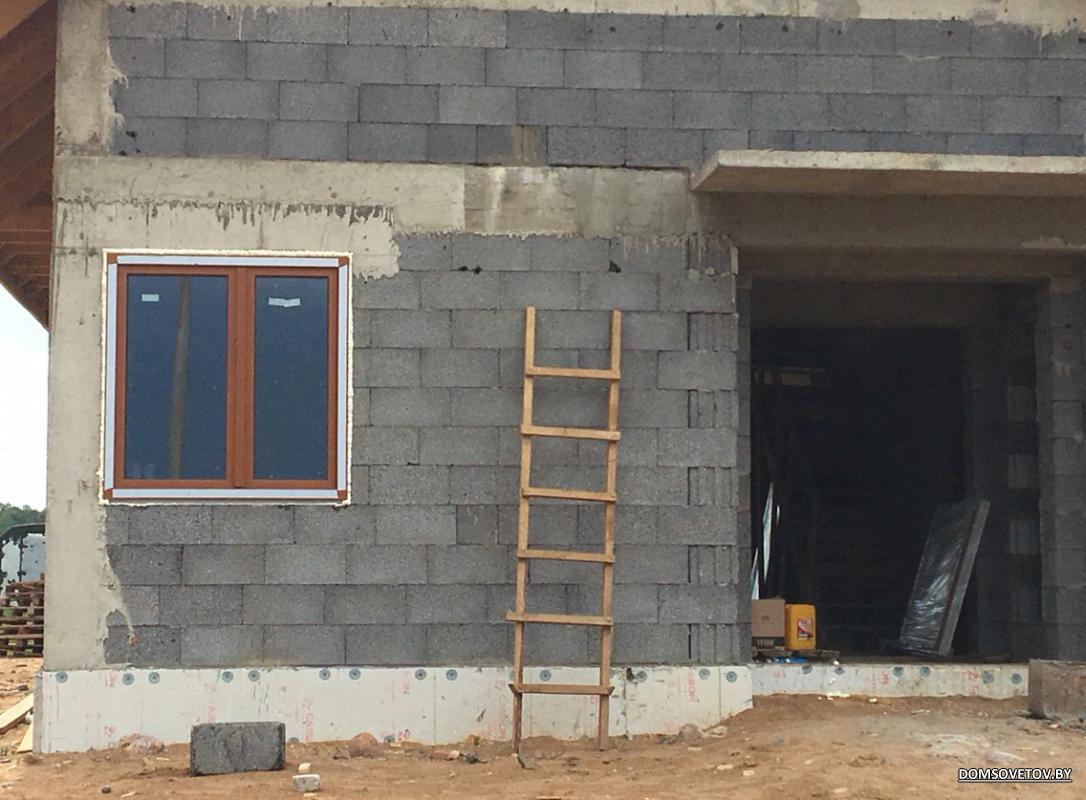

До собирали наконец-то кровлю, иначе этот процесс не назовешь. Косяки мелкие остались, но терпение мое закончилось, буду разбираться с ними позже
Кровельщики спешно покинули место зимовки

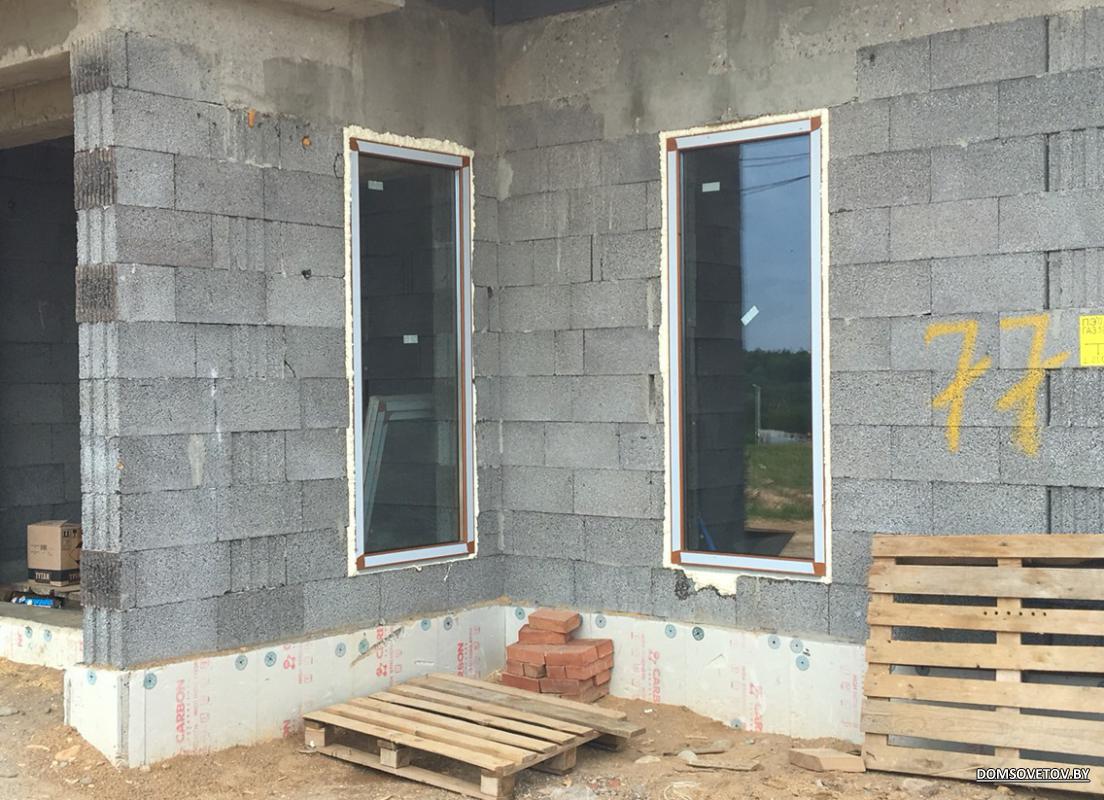

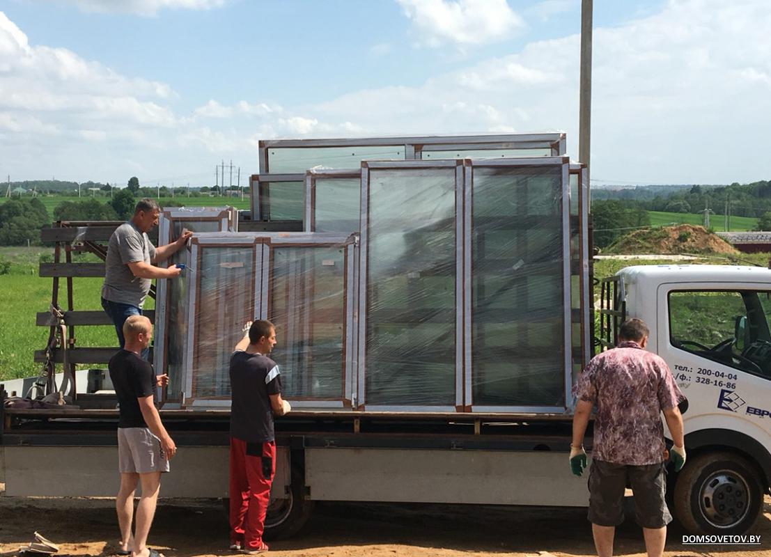

Приехала часть окон
Одна рама немного поцарапана, думаю что получится устранить эти косяки без замены конструкции
И часть из окон уже установлены к концу дня

А почему решили устанавливать заподлицо со стеной?

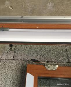

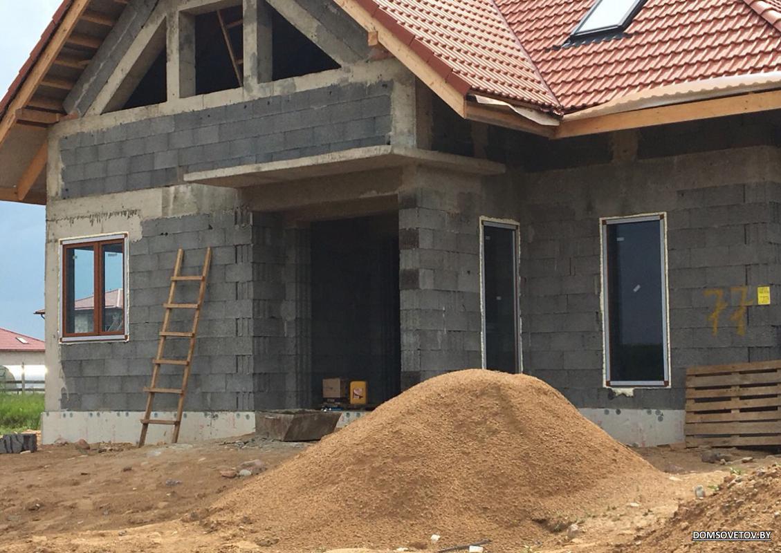

Почему пленку не сняли? На 5 фотке почему не попалам?
и со штульпом ?

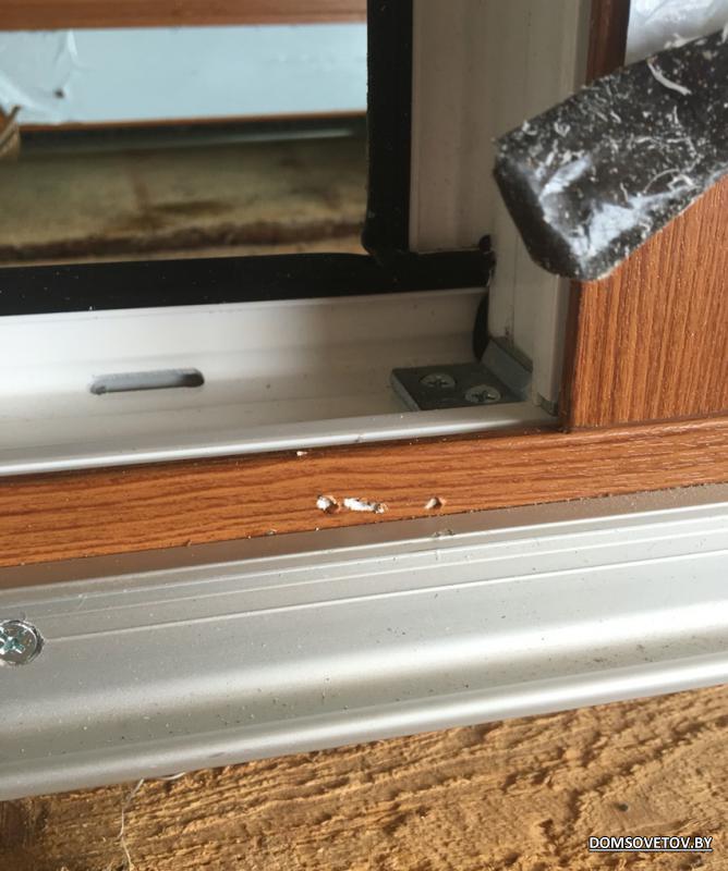

а чего они их покоцали?
я не понял "юмара."
(на скорость не влияет..но блин -руки из жо?пы что ли растут..)

Регистрация: 05.09.2014
Сообщений: 2,852
Сообщение от blaster Посмотреть сообщение
Так по проекту, будет еще утепление оно и выполнит роль откосов. Да и на мой взгляд так правильней с точки зрения энергоэффективности узла. По крайней мере в сравнении с тем как у нас иногда делают: по стене пускают 10 см, а откос делают из 5-ки

Сообщений: 2,852
Сняли, это просто я быстрый фотограф
Не пополам это тоже так в проекте было. Правда должно было быть более ярко выражено что не пополам, соотношение 2/3 к 1/3, но походу я упустил этот момент, а обмерщик внес как он понял из спецификации, уже не переделаю

@sergN, внизу при разгрузке, вверху так пришла с производства, но есть подозрение что тоже при разгрузке.
Снимали дверь патио прямо на грузовике, чтоб легче было нести, и из-за перекоса она не сразу поддалась, так один успел попробовать гвоздиком поддеть, я увидел этот процесс уже слишком поздно.
Правда когда я сказал что это он покоцал гвоздем, то в ответ сразу: "да нет, это с производства так пришла, я не мог, я только в метал упирал гвоздиком"
Думаю что этот участок будет закрыт створкой и не будет виден.
Карандашом закрасили, но ...
