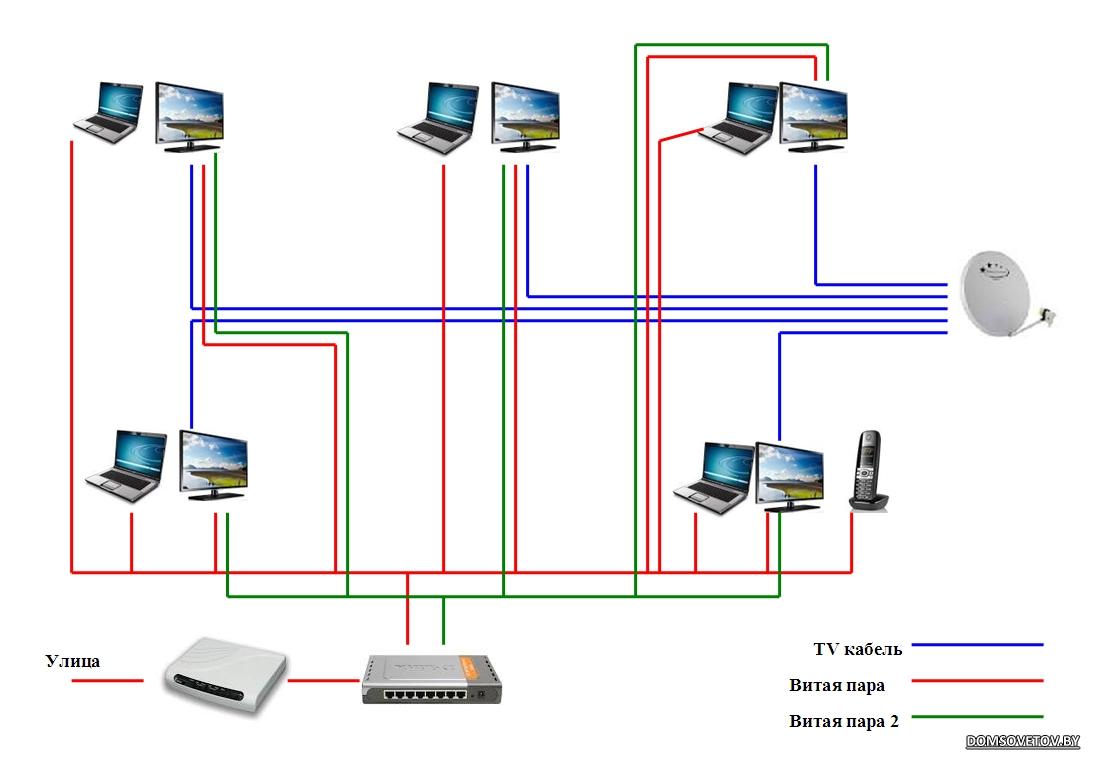

Накидал схему разводки Интернета и TV по дому, все ли я правильно представляю?

Примерно так, только к телефону провод пойдет не из свитча, а из этой белой коробки в левом нижнем углу. И провода не соединяются перед свитчом, а каждый провод идет в отдельную дырку свитча.

Tiger, от модема?

Да, от модема

Сообщение от Tiger Посмотреть сообщение
От модема? Кстати он и Wi-Fi раздавать будет?
да, просто 15 входов рисовать, на пол листа получилось бы
Еще какой смысл несет 2-я витая пара? ведь она приходит как и первая в Свитч...

Байфлаевский модем-роутер раздает и вайфай. Но он как правило не покрывает всю площадь дома. Возможно придется доустановить репитеры.

Tiger, а куда они ставятся?

Репутация: 41
Медаль   Медаль
Их можно просто в розетку вторкнуть. А можно к ним подвести ту же витую пару, например поставить у телевизора если там будет лишняя витая пара.
Это если использовать один-одинёшинек сплитер. Если к каждому телефону пруупить по дополнительному сплитеру, то телефонные линии можно проводить с параллельного подключения в любом месте линии, при условии, что там сигнал хороший и кабели для разводки достойные, а с позиции сигнала, разделять АДСЛ и телефон лучше конечно на самом вводе.
Всю разводку для ТА я делаю с одной точки, дабы в случае чего прикрутить мини-АТС, благо они сейчас на барахоле дешевеют. А телефонная лапша по 750-1000 рэ за метр, кстати, я её недавно зауважал, настоящая медь и сечение 0,4!!! Не то что китаёзкие 4х жильные омеднённые люминьки по 5-6 $ за бухту 90-100м
