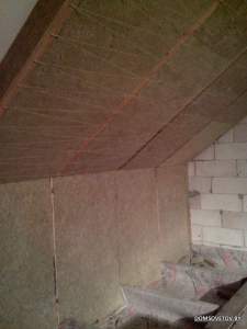

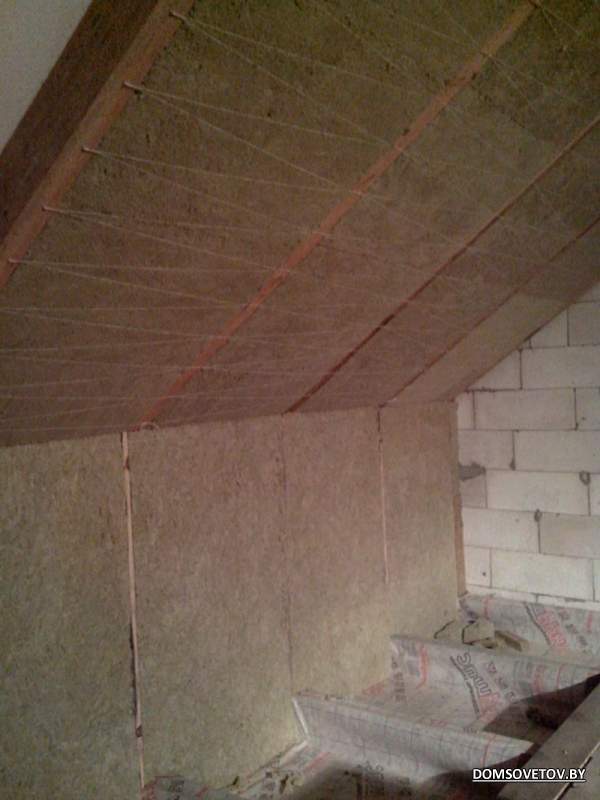

Вообщем как делал я.
Похоже на то, как описывал Point, несколькими сообщениями выше.
Для удержания утеплителя использовал тонкую рейку (5х15 мм). Длиной чуть шире расстояния меж стропилин. Рейка тонкая поэтому легко гнется, а значит вставить\достать её легко одной рукой. Мне хватило для работы таких 2 штучки.
Окончательно фиксировал утеплитель шнуром на гвоздики. Оказалось лучше степлера. Т.к. гвоздики набивались заранее, то растягивая шнурок от гвоздя к гвоздю, одна рука свободна и она придерживает утеплитель. Вообщем получалось совсем не сложно.

UserX,а когда гвоздики до конца добивать - шнурок с них не спрыгнет?

Нет, не спрыгивает. Я использовал гвоздики со шляпкой примерно миллиметра 3.

а я гвоздики загибал и вбивал в древесину, правда, бывало, что перерезалась верёвка этой манипуляцией, но она удерживалась следующим аккуратно вбитым гвоздиком.

Я вот читаю и думаю - какие веревки, какие гвоздики? У меня ничего не выпадало, жаль фото не делал. Может вы не точно минвату режете и она из стропил выпадает?
А вы попробуйте "запихать" утеплитель, где расстояние между стропилами 83-84 см. Я думаю будет держаться лишь вата с плотностью не менее 50.
Вот есть у меня в одном месте 70 см. Там уже держится, но хлипковато, почти выпадает. А вот при 60 см, я думаю, как раз вата и стоит в распор отлично.
Ну и 10-ка лучше держится чем 5-ка.

Если утеплитель зафиксирован меж стропил и свободны 2 руки, то да, скорее всего степлером проще и быстрее.
Но я писал выше, что мне приходилось последний лист утеплителя придерживать рукой. Поэтому со степлером не получалось. А вот с заранее набитыми гвоздиками запросто.
Шнурок использовал полипропиленовый, очень прочный. Даже если забить гвоздик по самую шляпку шнурок не рвался.
