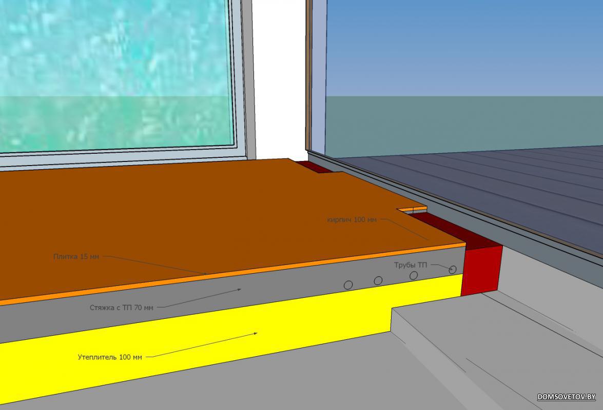

Что-то я уперся в проблему
Под окна "в пол" нужно сделать подпоры внизу. Так как они должны быть в уровень пола, плитка слегка выше нижнего края рамы должна получаться.
Поставил сегодня столбики из кирпича, высота столбиков мне нужна 100 мм, и получается как на картинке:
Но, по моей задумке, теплый пол должен подходить к окну, если оставить как есть, то над кирпичами получается всего 3 см стяжки
Наверно такая тонкая часть отломается при температурном расширении.

Так по проекту, будет еще утепление оно и выполнит роль откосов
Я себе тоже так делал.

Размеров нету на картинке ТП. Какая ширина красной части? если это кирпич, то не так и много.
Вплотную к окну будет без ТП, вроде ничего страшного или вы планировали что труба теплого пола пойдет по самому краю и вплотную к окну?
На границах комнат и выступающих участков не спроста в пешель укладывают. Там трещина легко может появится. Можете вид сверху этой части показать, может там тоже есть риск получить трещину, если там аппендикс выступает из комнаты?

Может сетку положить на этом участке?

Подложите что нибудь не шире рамы и стяжка будет доходить только до столбиков, а между ними пена или утеплитель. Колоните или отрежьте болгаркой кирпич, в конце концов.

Так по проекту, будет еще утепление оно и выполнит роль откосов. Да и на мой взгляд так правильней с точки зрения энергоэффективности узла. По крайней мере в сравнении с тем как у нас иногда делают: по стене пускают 10 см, а откос делают из 5-ки
Я мучал smartcalc довольно долго и решил утопить окна на 7 см. Точка росы все дела ) У меня в квартире были утоплены на 3 см, так пока не утеплили фасад 10 см пенопласта, все окна в конденсате были зимой. Надеюсь у вас такого не будет.

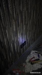

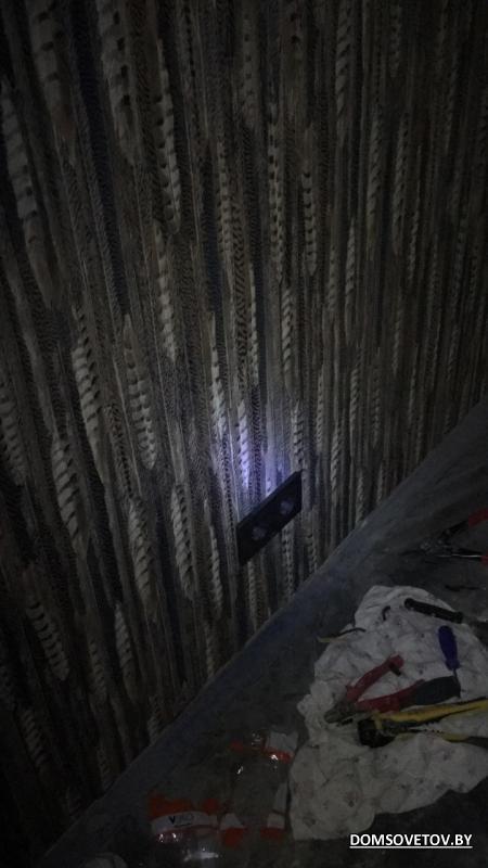

@sergN, Правда когда я сказал что это он покоцал гвоздем, то в ответ сразу: "да нет, это с производства так пришла, я не мог, я только в метал упирал гвоздиком"
Думаю что этот участок будет закрыт створкой и не будет виден.
Карандашом закрасили, но ...
Добрый и лояльный вы человек!
Может это и хорошо, но не себе во вред и не за свои деньги.
Я бы отправил переделывать. Пусть даже не видно, но "осадочек-то остался".
Вторую часть окон привезут и вовсе на осторожность при выгрузке обращать теперь не будут. Можете получить вторую кровлю, когда придется открывать окно, смотреть на царапину и "возвращать злость".
Не знаю. Я бы отправил.

У меня даже без утепления не было конденсата.

дверь снаружи присунута к ТП.
никакого конденсата нет. ни у меня ни у товарища.
