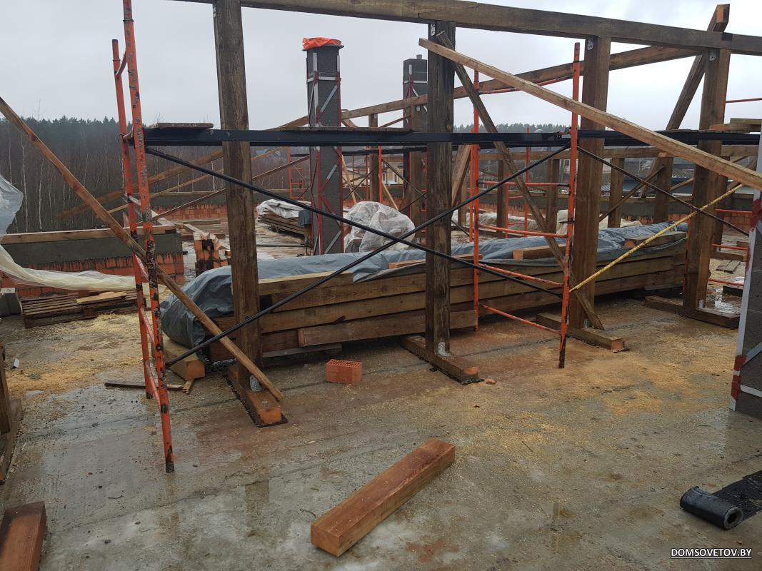

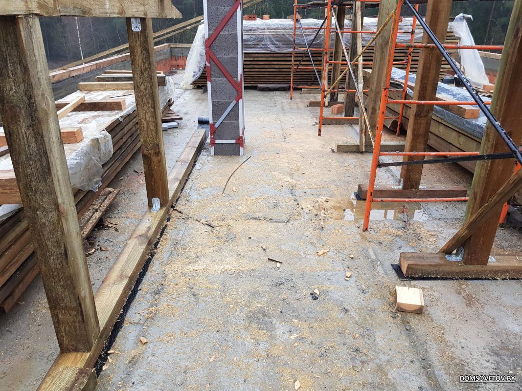

Продолжаем монтировать кровлю.
Обратил внимание что один из лежней положен вдоль плит (на фото слева). Хотя лежни справа сделаны как надо: смонтированы поперек плит и опираются на 2 находящиеся рядом плиты. Вопрос - это большой косяк что лежень слева положили вдоль плит и по сути дела нагрузку будет нести эта одна плита на которую опирается лежень? Здесь под лежнем плиты длиной 7.5м и 3.3м с нагрузкой 1000кг/м2. В принципе это еще можно исправить малой кровью если это большой косяк...

При правильной зачеканке до 50% нагрузки распределяется на соседние плиты.

Упустил момент что плита 7.5м, на которую опирается лежень, стыкуется с монолитным участком справа. Тут как я понимаю "самая правильная" зачеканка. По всей видимости на пролете 7.5м это не такой большой косяк с лежнем так как плита опирания + монолитный участок это по сути дела единая конструкция (хотя монолитный участок рассчитан как самонесущий).
На плите 3.3м надеюсь зачеканка была правильная - использовался бетон после заливки монолитного пояса и участков, в целом ребята опытные работают, я думаю что зачеканили они все правильно.
-AD- спасибо за коммент, обсужу завтра с ребятами но в целом понимаю что косяк не критичный как подумалось изначально.

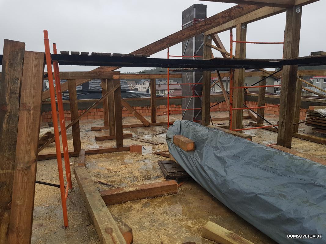

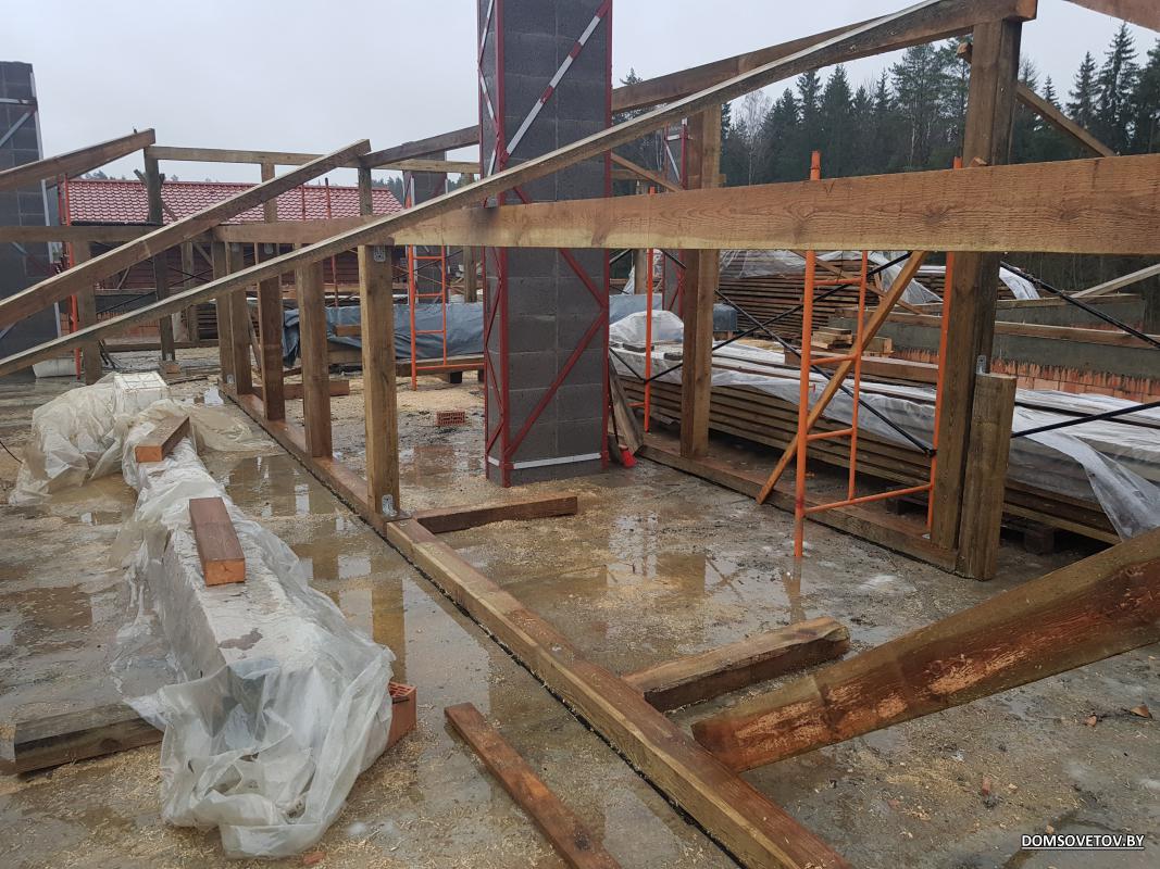

По поводу крепежей вообще и технологии сборки конструкций. С точки зрения скорости сборки уголок + саморез - самое оно. Но. Саморез хрусткий и ломучий, гвоздь - мягкий и тянучий, фиг сломаешь его, и есть еще шпильки на гайку. И уголки есть еще такие же - под шпильку. Я это к чему - через некоторое время отдельные саморезы поломаются, гарантировано, проверил у себя. Силовые конструкции я бы собирал на комбинацию саморез+шпилька+уголок, кое где гвозди. Как то так.
Еще раз посмотрел снимки - угловая стропильная доска на углу, крупный план, там так и просится шпилька, отверстие под нее есть в уголке и пара гвоздей....
"Дерево гниёт с гвоздя" а деревянных конструкциях эксплуатируемых при перепадах температуры, метал желательно применять по минимуму,только вот плотиков настоящих, всё меньше и меньше, а вместо них "сборщики конструктора" с шуруповёртом в руках
