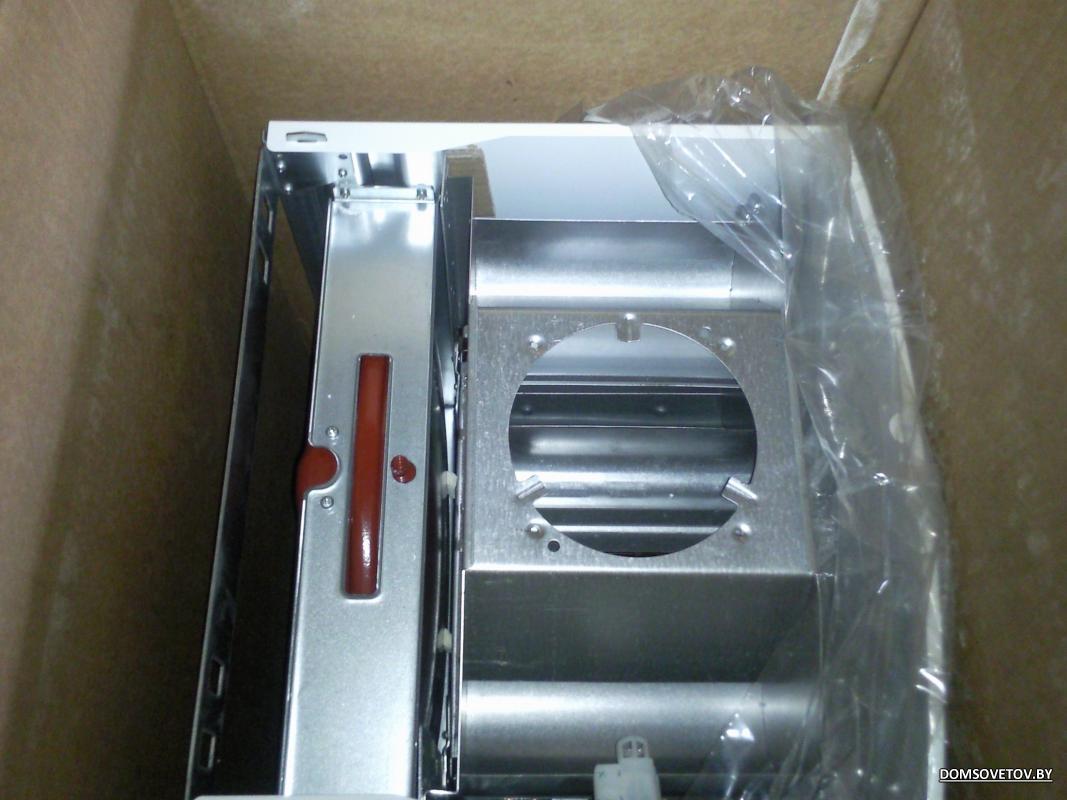

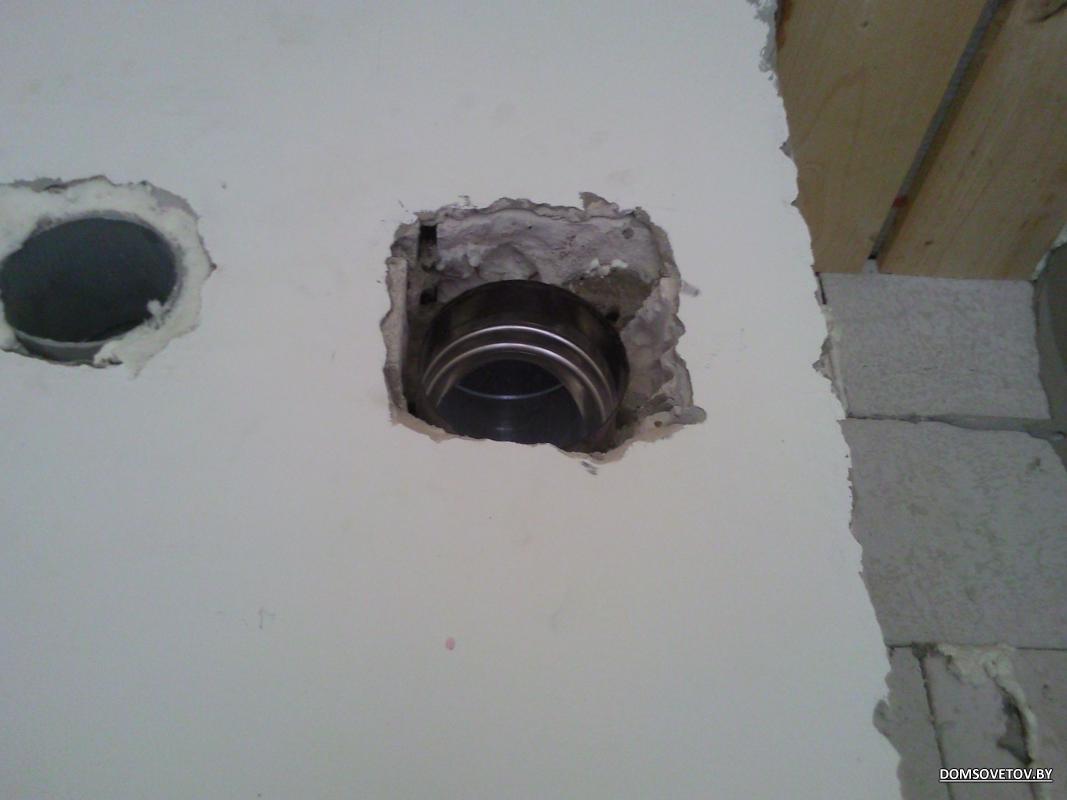

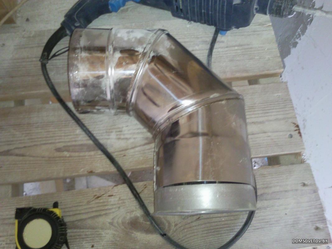

есть дымоход из нержавейки для котла. на фото. если воткнуть просто поворот на 90 градусов. то по вертикали расстояние от центра трубы до стены получается сантиметров 5. распаковал котел - ему надо что то около 15 см. есть какие-то удлинители/вставки длиной 10 см, или что еще можно придумать?

Сообщений: 15,414
Zmeevik, покупаешь на 25см трубу + болгарка.
типа такого http://belwent.by/ksr02.html
только не промахнись с толщиной- а то папа-мама не сойдется..
а где адаптер ?, мать его (такая безумно дорогая хреновина , которая соединяет котел и дымоход?)
