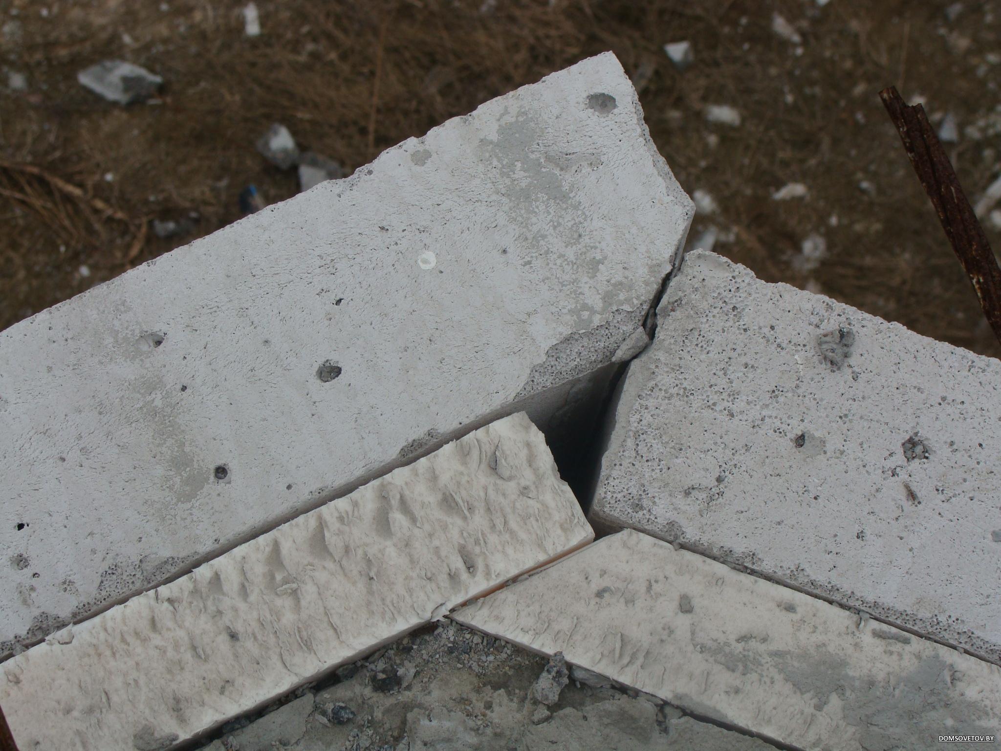

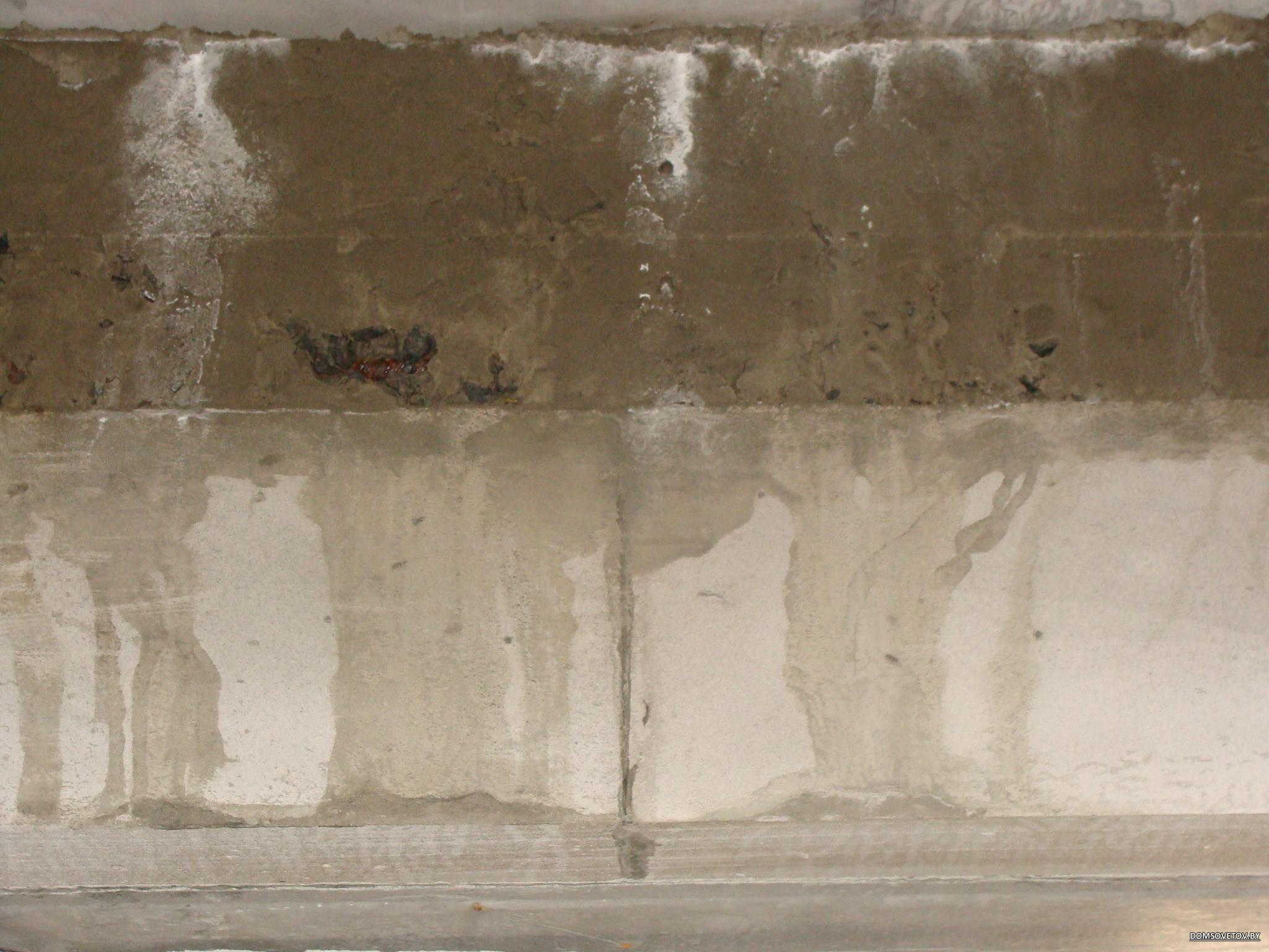

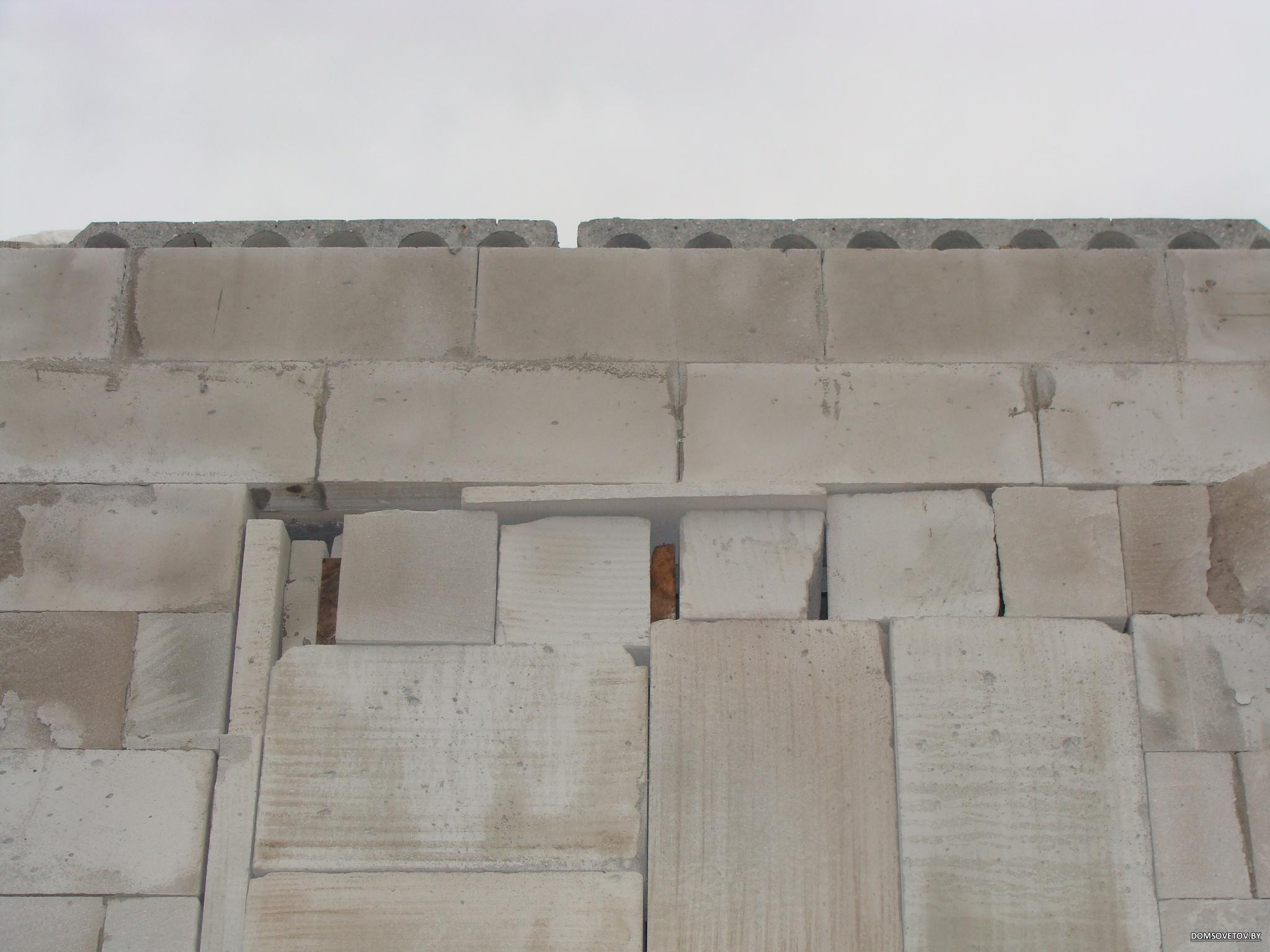

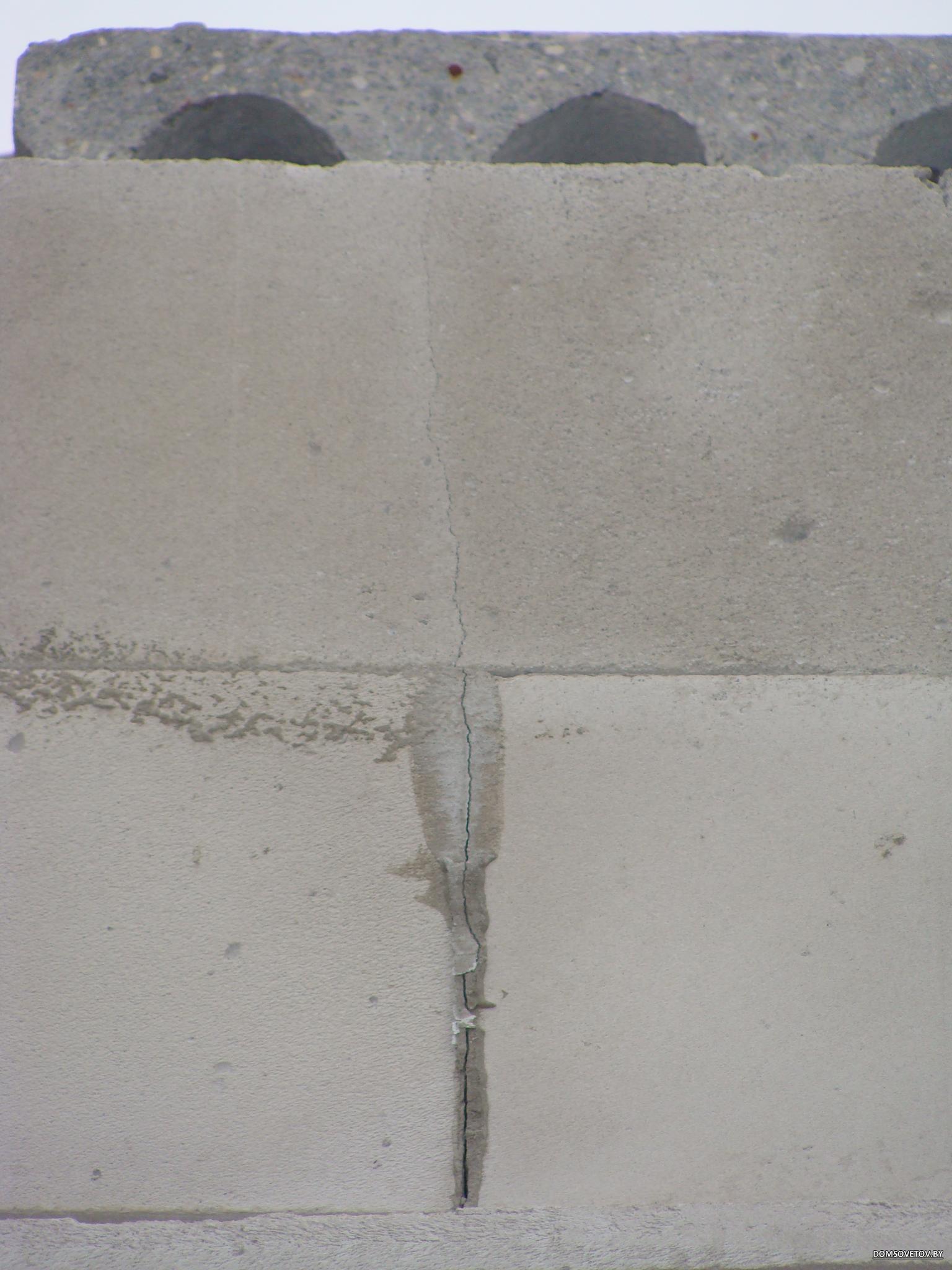

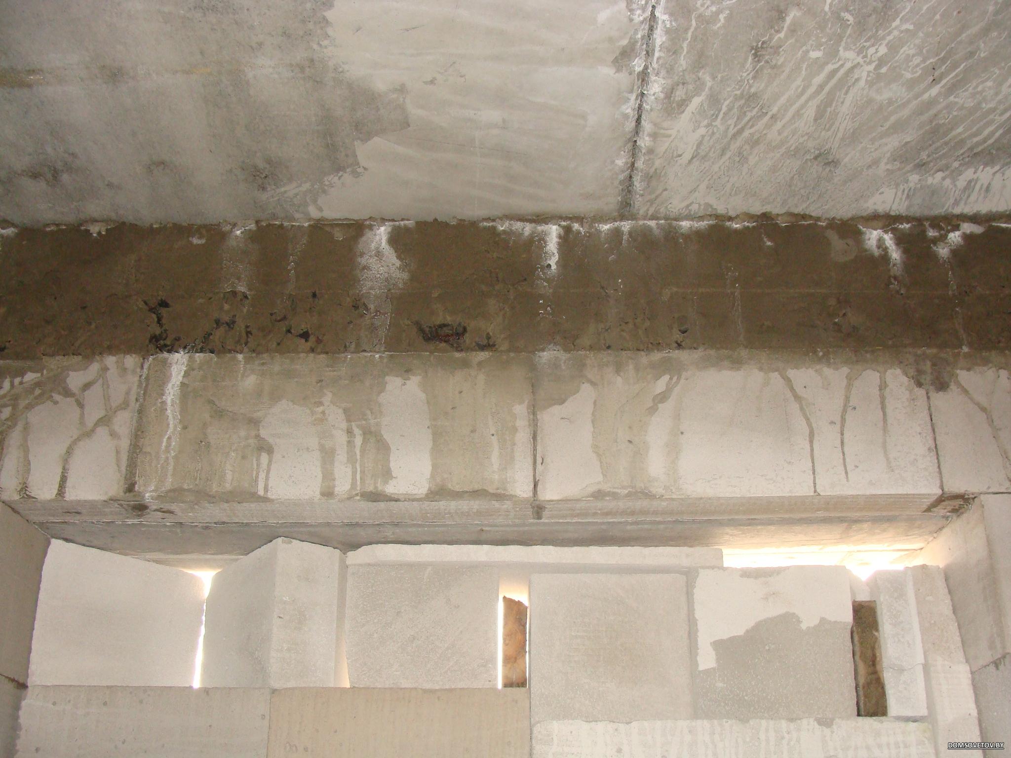

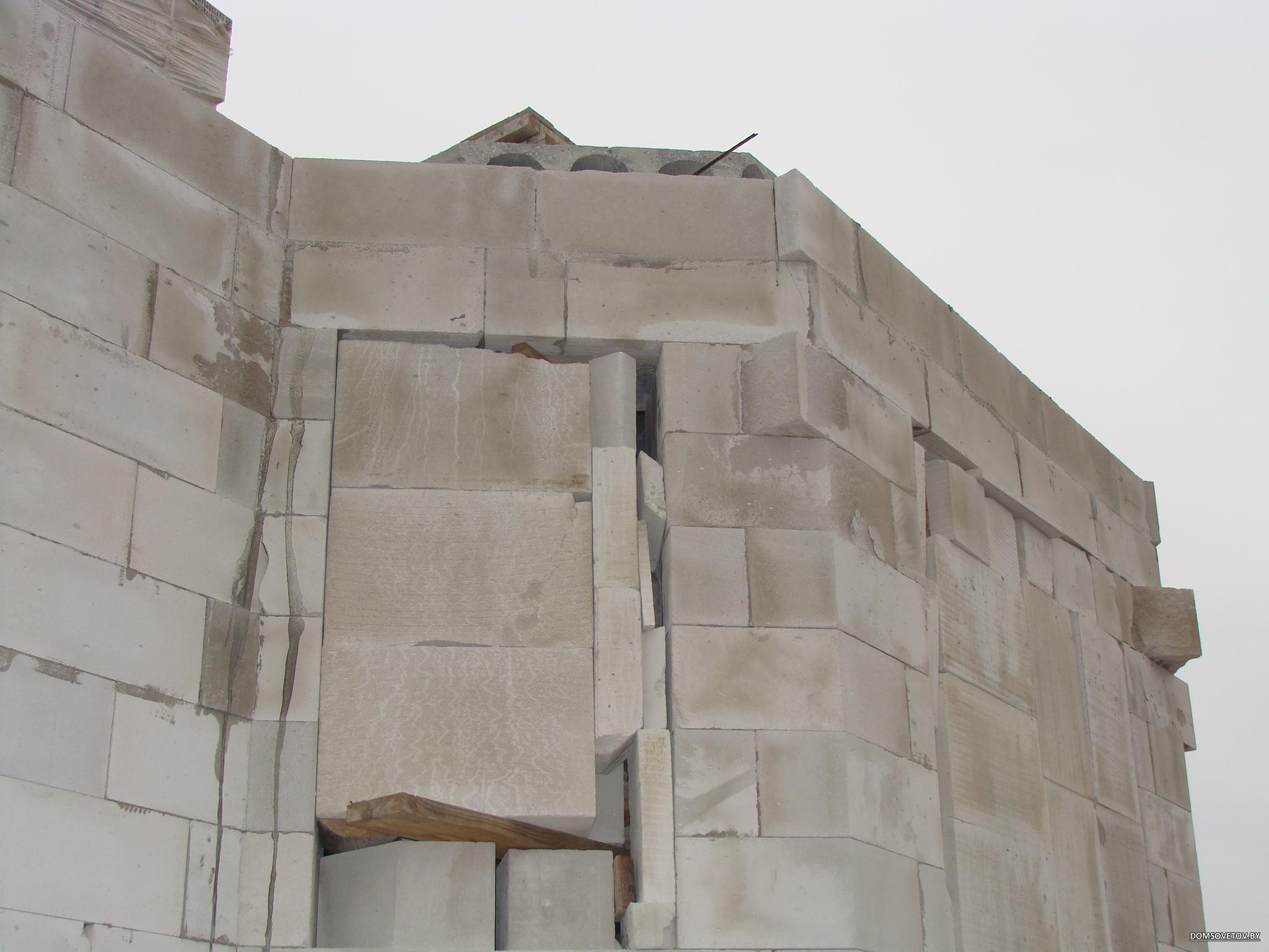

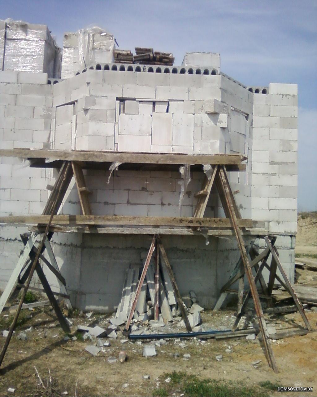

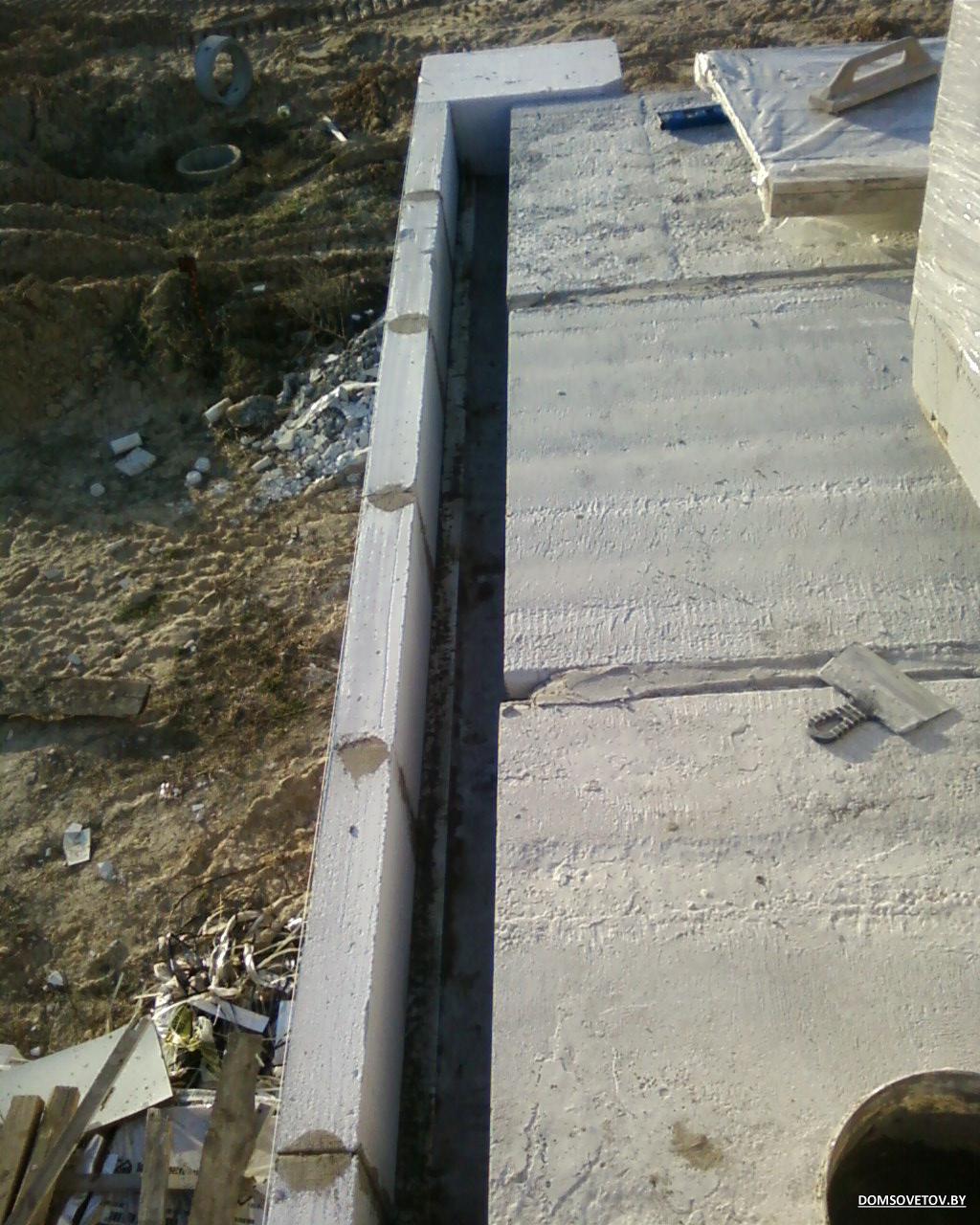

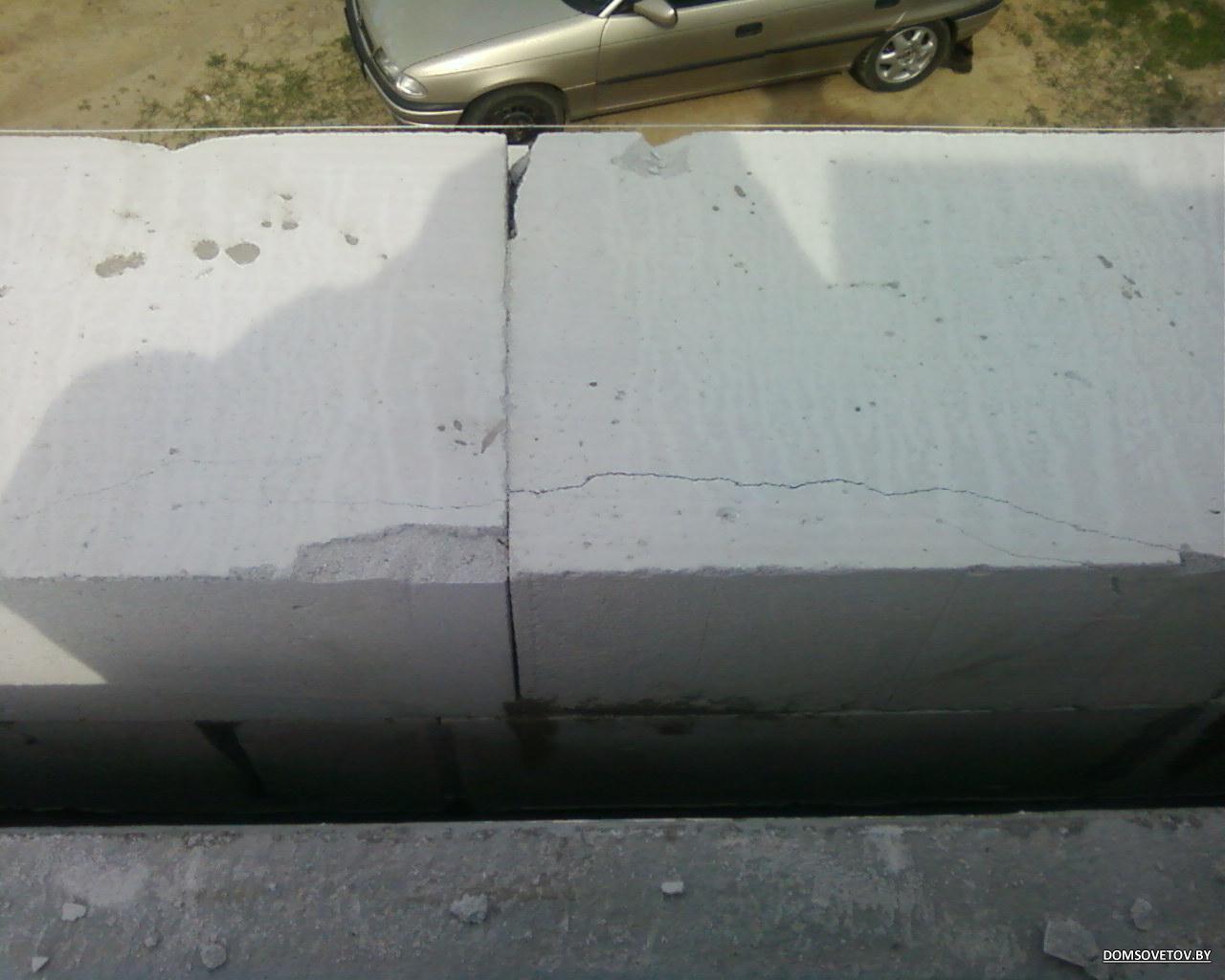

Заехал сегодня на участок, проверить подъездные пути. Уже подсохло. Но техника при прокладке воды здорово перевернула поле. Осмотрел дом со всех сторон, трещин в фундаменте и стенах не обнаружил, но есть вопросы по перемычкам. Над большим, 1.8м, окном есть не большая трещинка, раскрывается изнутри (не вниз). Возможно что вода попавшая между блоком и утеплителем выперла блок наружу.

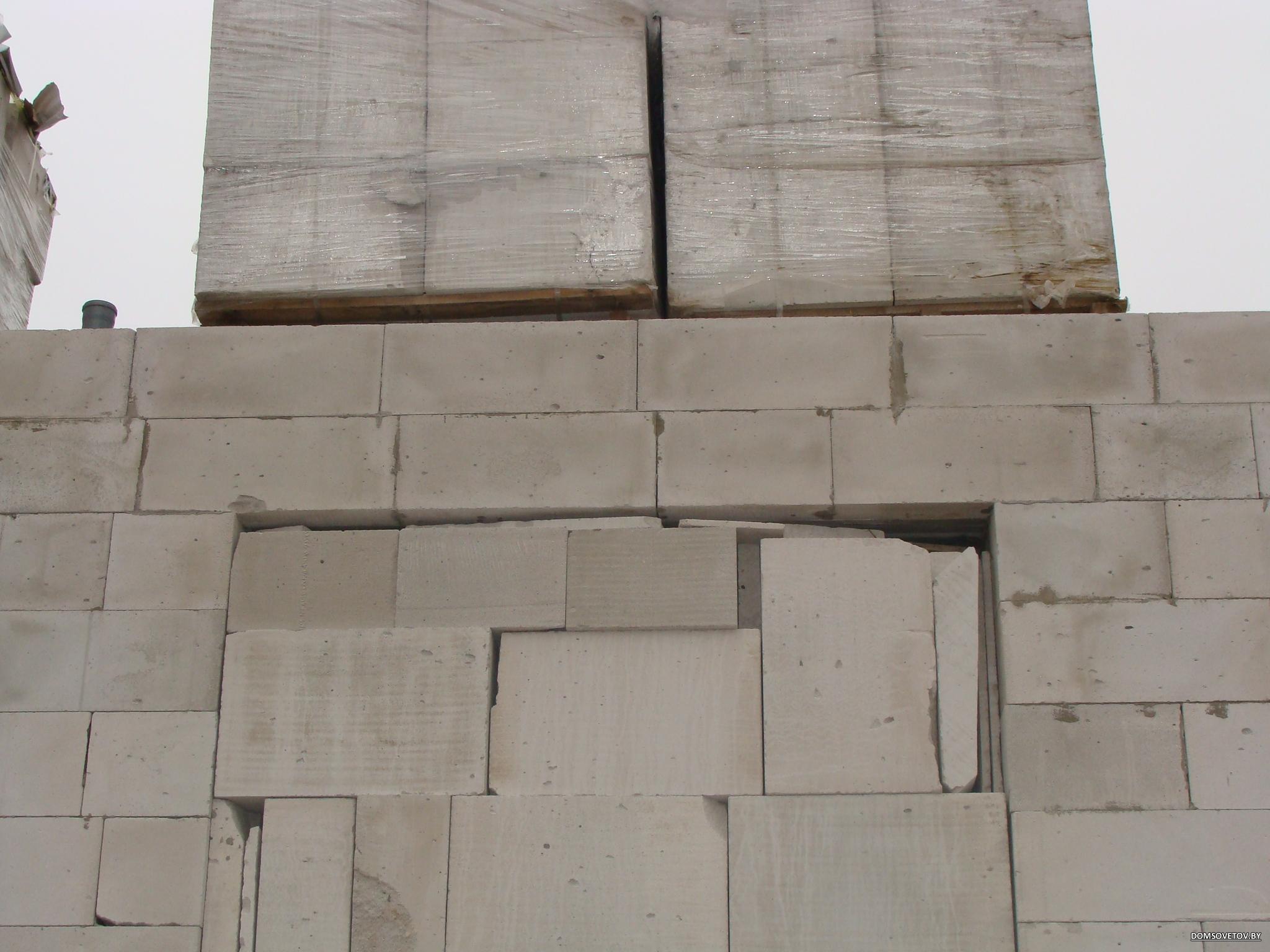

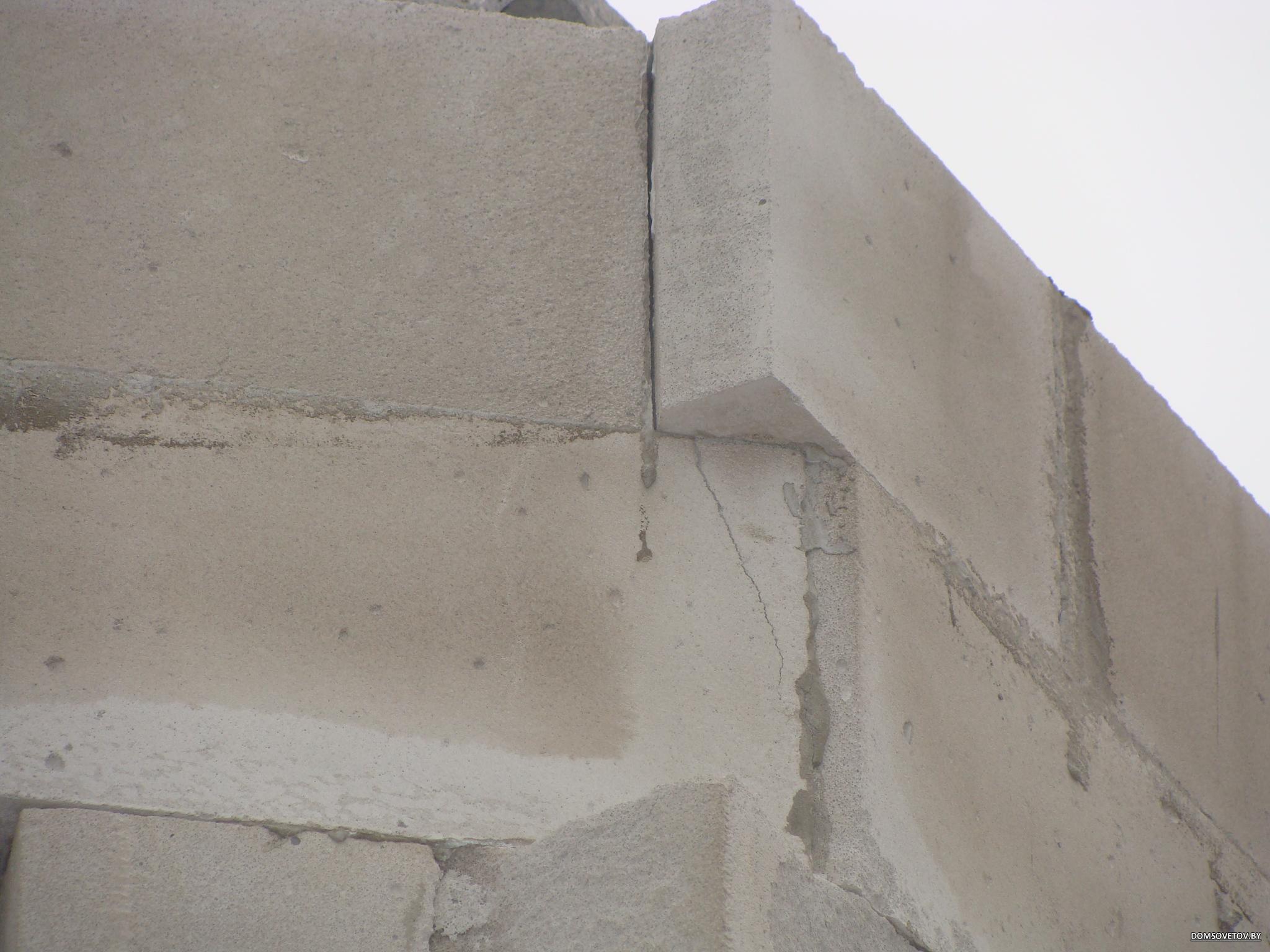

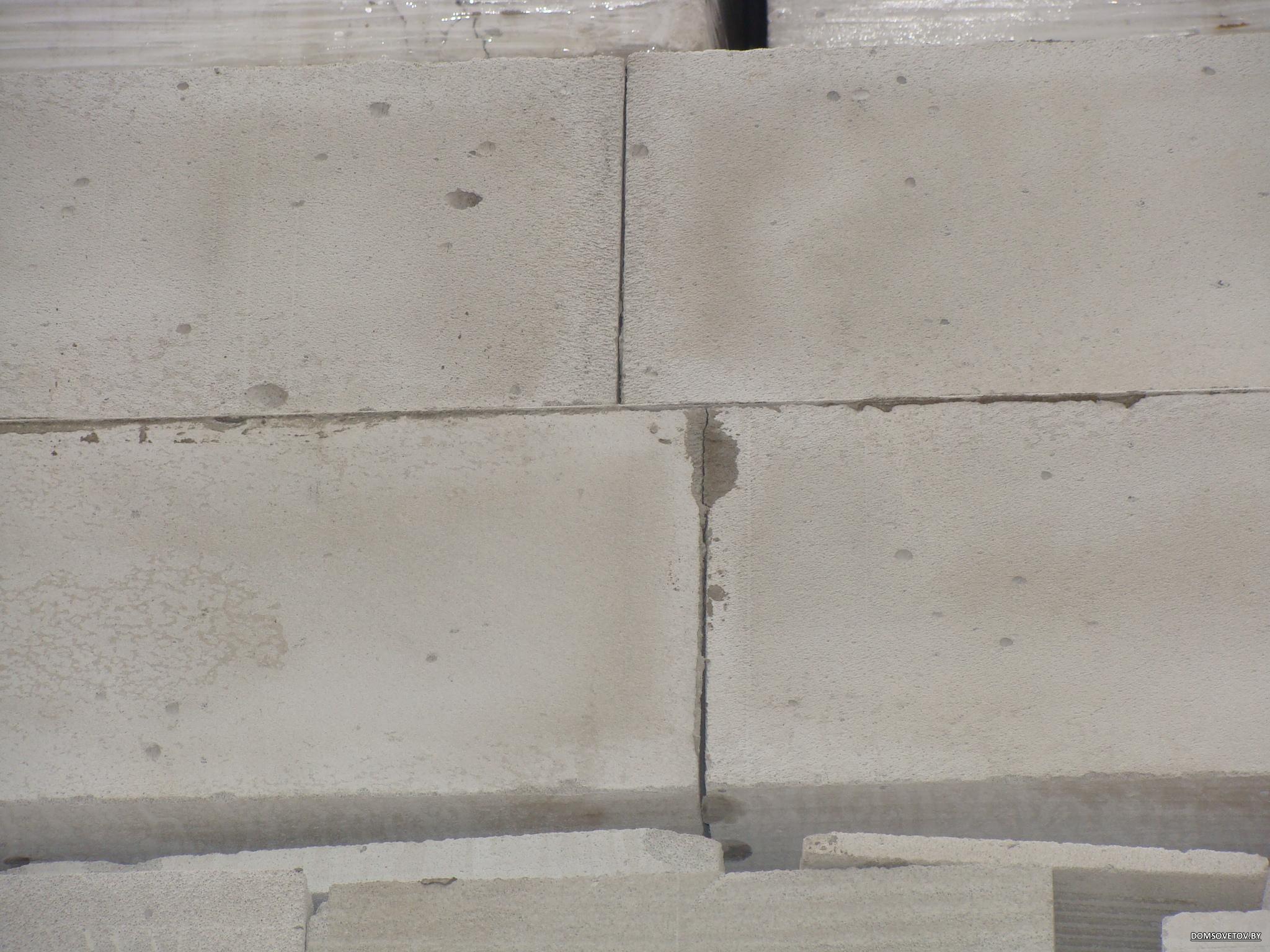

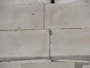

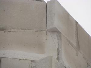

Другая проблема- наружная перемычка над эркером: Возможно та же вода, попавшая между блоком и утеплителем выдавила эти два ряда наружных блоков, один угол верхнего ряда отошёл от кладки, а часть блока второго ряда треснула. Также есть трещина и по середине блоков. Решение этой проблемы видится в перекладке этих двух рядов блоков. Либо вообще забить на эти трещины и начать кладку стен дальше?
Следующий ряд на несущих стенах также будет выкладываться из перегородочных блоков в 100мм.
Есть идея, при перекладке, в первый ряд блоков, в верху сделать штробу и вложить в раствор прут арматуры D8-10мм, а низ третьего ряда связать стеклопластиковыми связями с бетоном, который буду заливать между плитой и утеплителем. Что думаете? Или просто переложить перемычку над эркером, а доску опалубки не убирать пока второй этаж не сложу?
Кстати, внутри эркера трещин по бетону и блокам, в области перемычки, нет.

заглохла тема. Делаю перемычки таким же макаром. Пока все не значительные - двери, окна гаража, подошел к окнам дома, сижу и думаю, делать так или все таки перемычки шириной 30 (стены 40) и 10 см утеплителя... В опалубку из ГС 100 льется бетон без проблем - нигде не расперло, сутки выждать, чтоб клей норм просох.
Смущают 3 ряда 100 ГС висящих по сути на клею на верхнем блоке.... 30 кг на 625 мм примерно, будут ли висеть? Пока думаю делать так же, как и Вы.... На крайняк - отпадет - доложу утеплитель и заштукатурю Интересует ложили ли Вы первый ряд 2-го этажа и сняли ли опалубку с перемычек???))

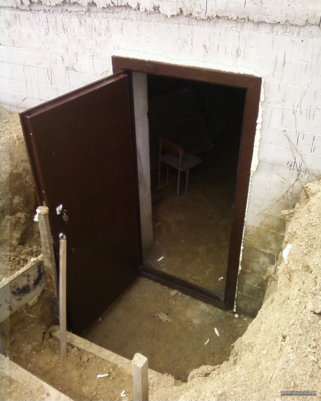

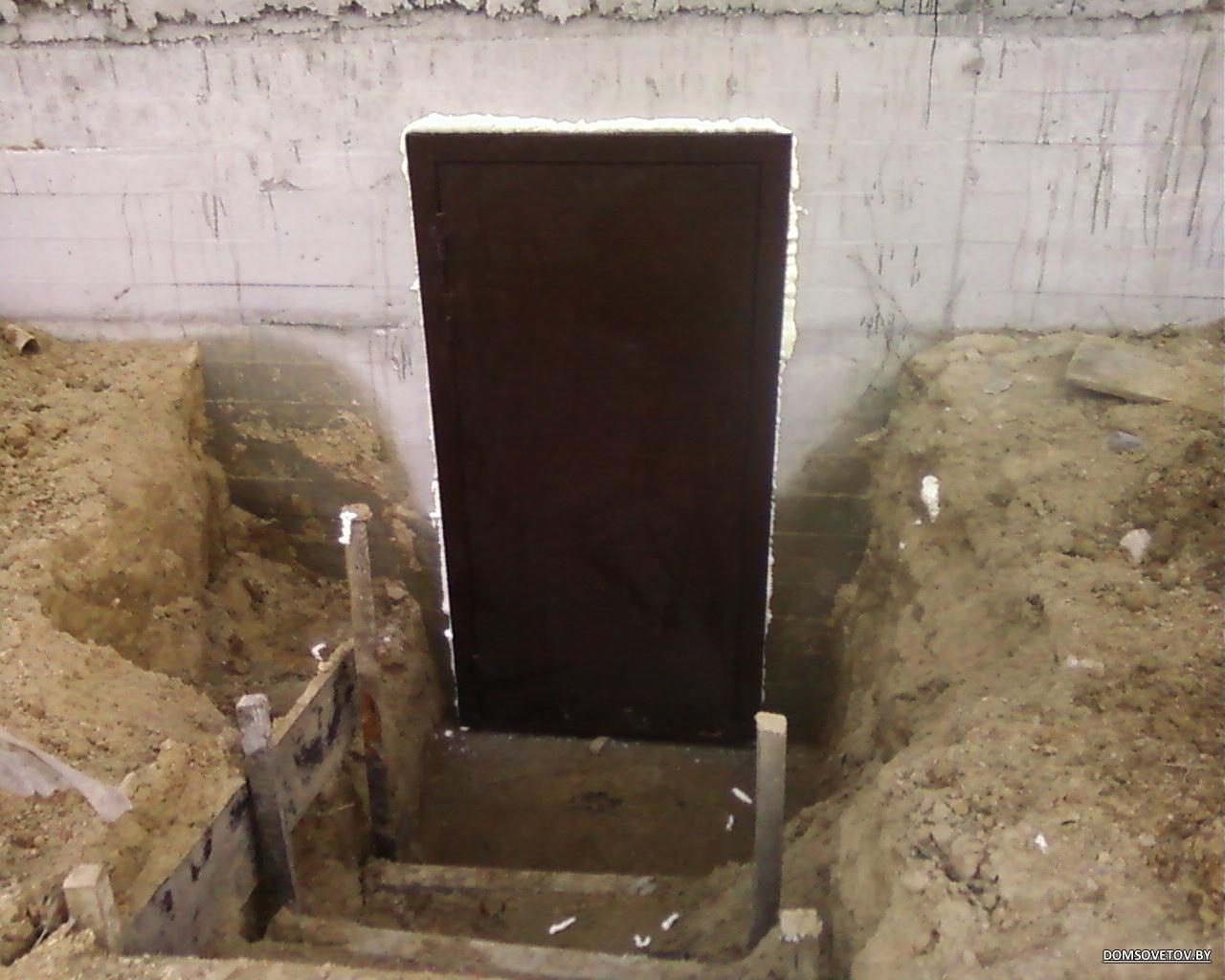

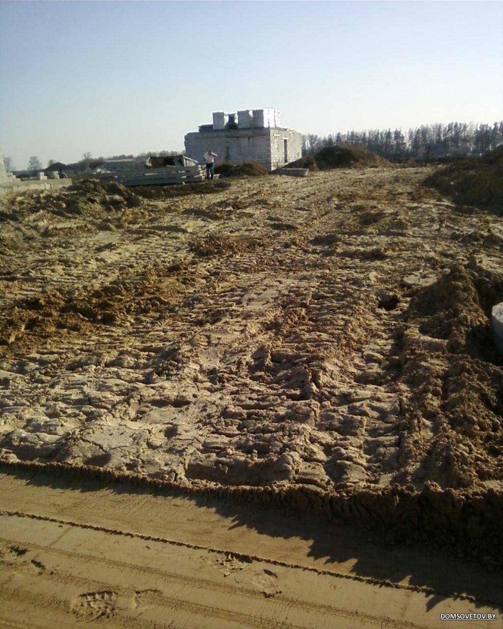

Mihalich, тема не заглохла, пока набирает обороты, т.е. материал для опуса. После зимней спячки надо сделать некоторые подготовительные работы. Устроил временную лестницу из подвала на первый этаж, установил мет. дверь в подвал со стороны улицы. Теперь не страшно за материалы. Понемногу начал класть блоки, где можно подобраться к стенам, а то перед складированием не расчитал расстояния. Есть необходимость переложить перемычку над центральным окном эркера, т.к. за зиму мёрзлой влагой выдавило блоки от арм.пояса и перемычка дала трещину.(фото выше) Над окнами шириной 1.8м проблем нет.

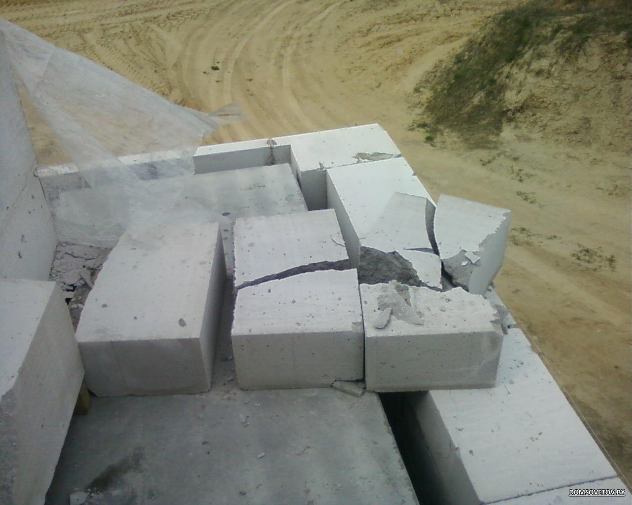

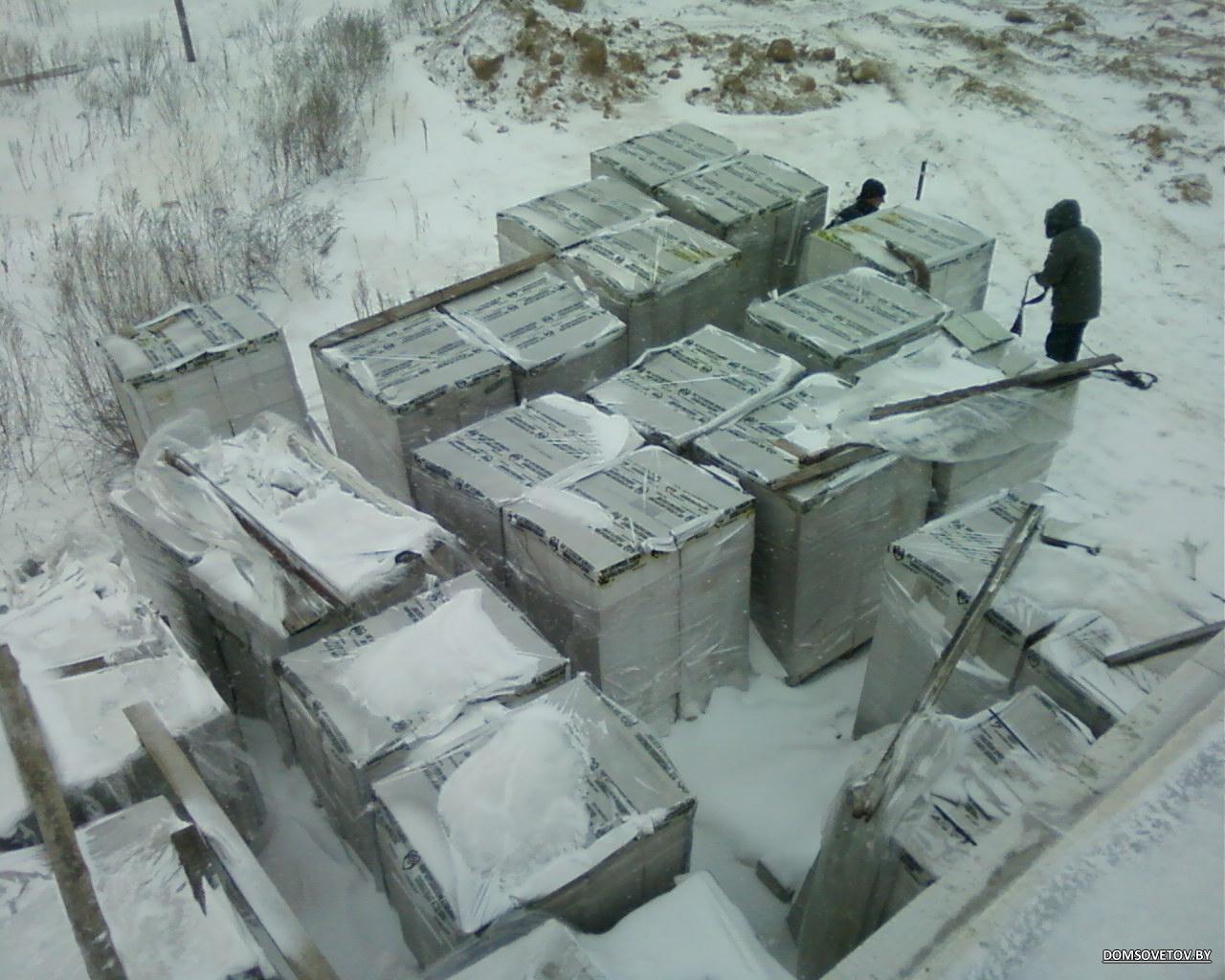

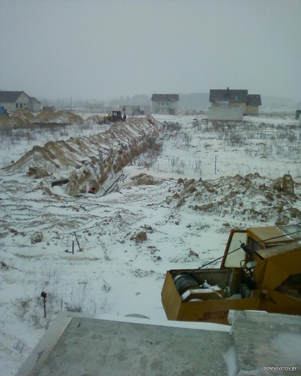

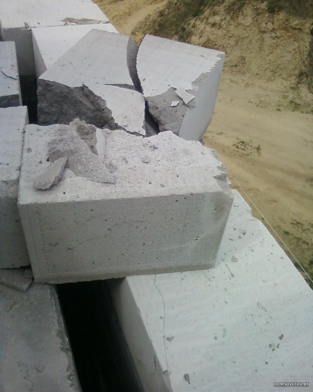

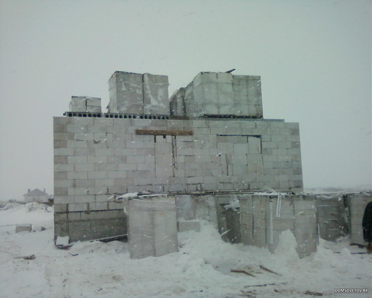

Итак по порядку. В пятницу раздался тел. звонок, звонил прораб с поля с просьбой убрать блоки ГС с улицы, т.к. они лежат на пути будущей траншеи для прокладки воды. Голова сразу стала думать где взять срочно кран. Все известные телефоны из тел.книги мобильника либо не отвечали, либо были уже заняты. Нашёл таки кран и договорился на субботу, как раз и помощников позвал. Дело было ещё в снежную и морозную пору не смотря на календарную весну. Не так-то просто оказалось переложить несколько поддонов блоков с земли на перекрытие дома, поддоны вмёрзли в грунт и почти все поломались да и много самих блоков покрошилось при попытках сорвать их от земли. В общем обломки поддонов отбивались кувалдой и забрасывались наверх. Там я их подлаживал под блоки чтобы хоть как-то выровнять блоки и достать чалки. За пару часов справились.

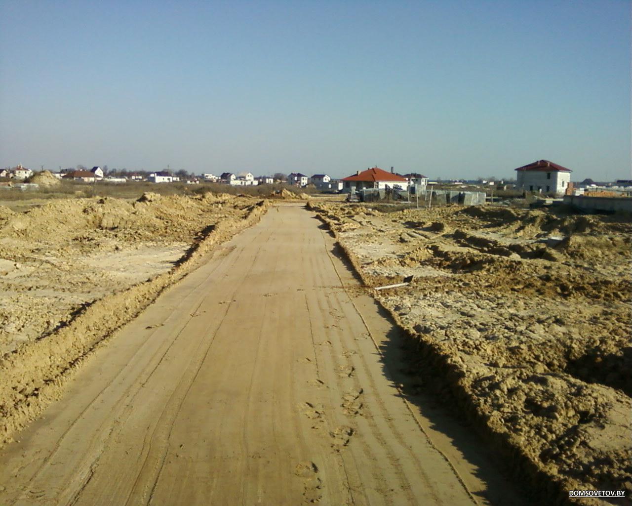

Как потеплело, выбрался на участок и обнаружил что к дому не подобраться, со времён прокладки воды остались горы грунта на подъездах к дому. Не далеко был пойман бульдозер который и сделал дорогу к дому. Почти взлётная полоса.

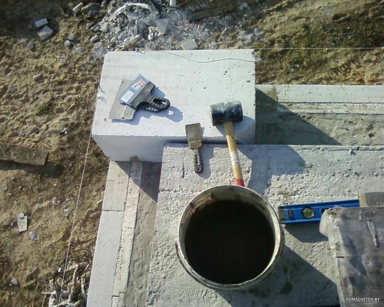

Положил не много блоков

С помощником сваял леса для переделки двух рядов блоков над окном эркером, затем взялись перелаживать блоки подальше от края стен и ту-у-т ...

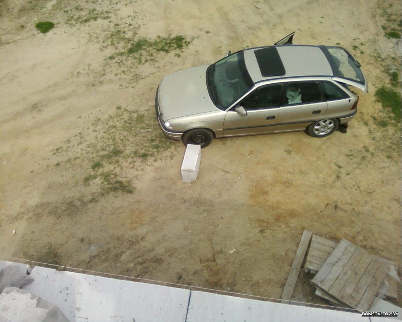

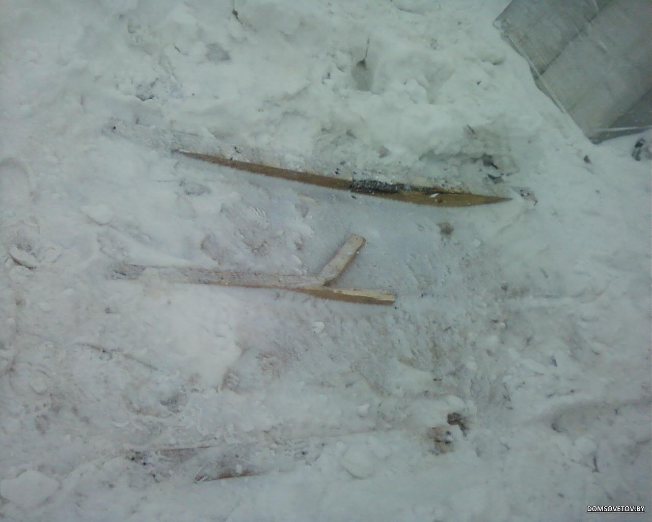

Стою я внизу, на первом этаже, только что проводил соседа. Воды попить зашёл. А сверху бабах. Выбегаю на улицу, там сосед белый и блок весом в 40кг возле ног. А наверху тесть поддон с блоками подпирает. Оказывается тесть лямку перерезал и стенка из блоков полетела. Поддон то ломаный и угол немного просел. Ущерб мог бы быть куда более весомым, но обошлось ттт. Сосед жив, машина цела.
Вот такое начало строительного сезона.

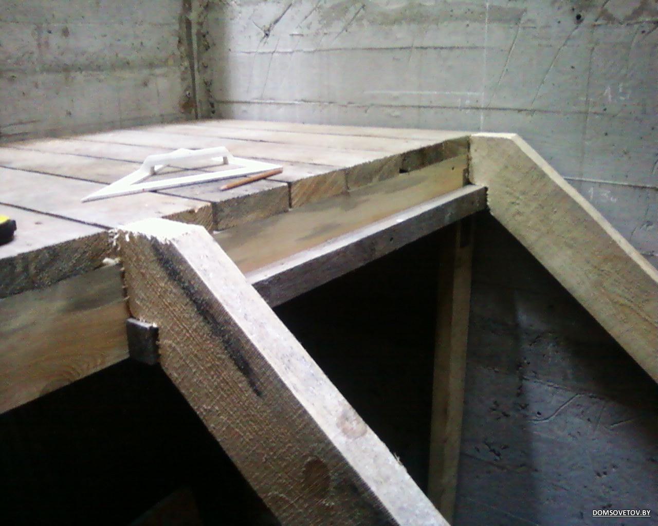

Лестница ничаво) Дерево чем обрабатывали или так?)

Mihalich, спасибо, ничем не обрабатывал. Да и зачем, полы по грунту ещё, постираю ступени с пропитками. Крышу накрою, так и не сгниёт вообще.

Сообщений: 4,047
Андрей.80, а утеплять цоколь снаружи планируете? если да, то как думаете решить вопрос с примыканием утеплителя к двери и стены приямка с утеплителю?

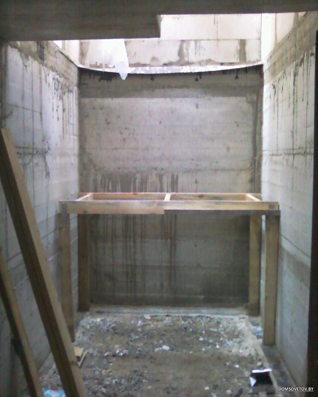

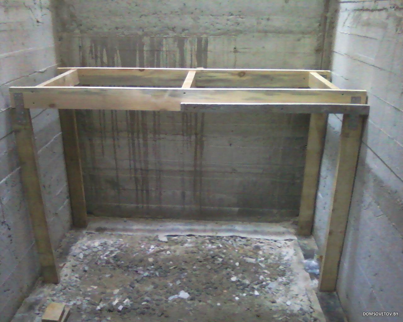

Старый 07.05.2013, 14:40   #518 или 142216
Андрей.80
Аватар для Андрей.80
Адрес: Гомель. Романовичи
Сообщений: 1,450
Репутация: 24
polyzadumchivy, утеплять и гидроизолировать буду обязательно. А вот устройство приямка надо хорошенько продумать, и расположение лестницы и дренаж и как укрыть от осадков. К зиме нужно решить этот вопрос.

Андрей.80,
polyzadumchivy, Вы тут это... по быстрее решайте... А то я уже засыпацца скоро буду... И есть приямки и лестницы с дверями
Старый 07.05.2013, 15:13   #520 или 142220
Андрей.80
Сообщений: 1,450
Репутация: 24
Saburoff, рисуй своё видение картины, выкладывай в новой теме или про "крыльцо". Я прорисую как я вижу вход в подвал.
