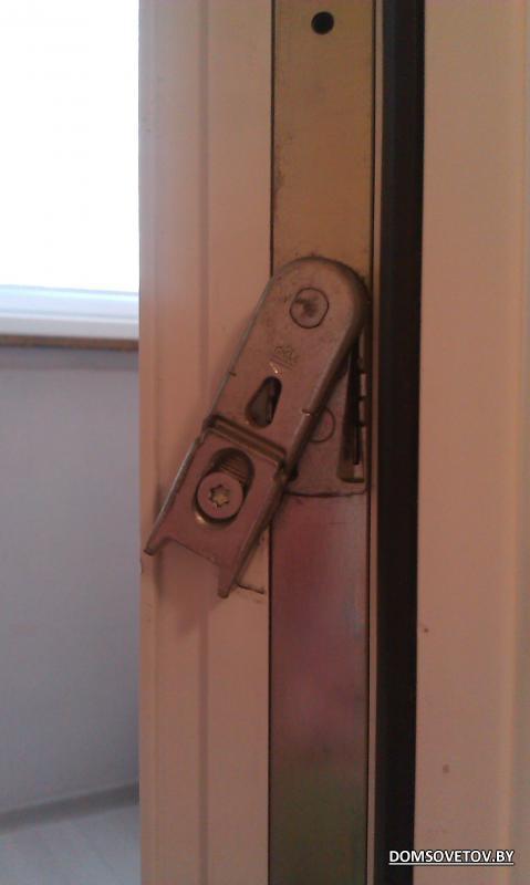

По умолчанию Регулировка балконной двери.
Добрый день. Никак не могу заставить балконную дверь фиксироваться при выходе на балкон. В интернете во всех видео защёлка регулируется шестигранником на 4. У меня же такой нет. Просто металлический прямоугольник (микролюфт по-моему называется) с винтиком. Откручиваю винтик, можно регулировать ниже-выше, но защёлкивать от этого дверь не начинает. Подскажите пожалуйста.

moxim, то что изображено на фото - это блокиратор ошибочного действия, он же - микроприподниматель (во второй функции служит для снятия нагрузки с петель в закрытом состоянии створки), а чтобы дверь фиксировалась в раме при выходе на балкон - для этого служит балконная защёлка, состоящая из двух частей: рамной и створной, бывают механические и магнитные, обратитесь к любому производителю СПК из ПВХ и купите, самые дорогие у Roto (магнитная защёлка), что-то в районе 3 евро плюс-минус..
зы: вот тут https://yandex.by/images/search?text...t=1435649267.1 можно глянуть, как выглядят балконные защёлки..

Теперь я ещё с одной бедой, выручите советом. Оказалось, что винтик я крутил очень зря. Хотел вернуть всё на место, чуть поднадавил и резьба слетела.
Теперь вопрос: можно ли заменить отдельно этот микролифт или меняется только вся планка целиком?
Думаю может резьбу нарезать на М4, тоглько где взять такой коротенький винтик...В общем прошу помощи.

Сообщение от moxim Посмотреть сообщение
на фото приподниматель похож на МАСОвский (австрийская ф-ра МАСО), но суть в том, что у ф-ры МАСО приподнимать интегрирован в поворотно-откидной запор.. в Вашем случае - нужно покупать целиком запор, обрезать дома по размеру старого запора и установить в фальц.. все дела)

@moxim, а обрезать любой винт с резьбой м4 никак?

Конечно как. Первым делом и буду резьбу нарезать и винтик обрезать. Хотелось узнать, можно ли сам микролифт заменить, раз нет,..."голь на выдумки хитра")).

там заводская заклепка
