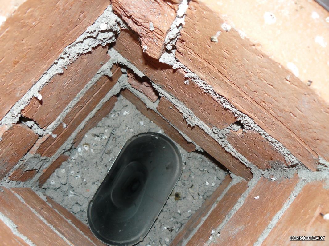

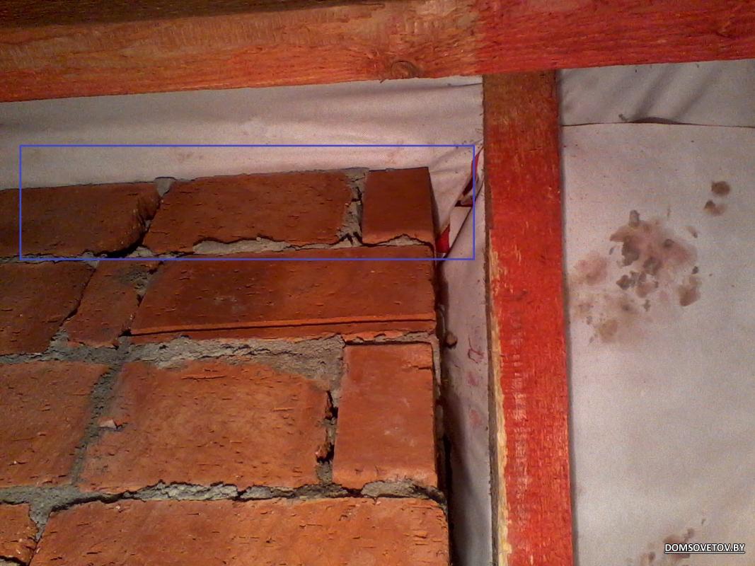

Нарисовалась следующая проблема: при кладке дымохода в одном месте строители завели гидроизоляционную мембрану в кладочный шов. Дымоход
от будущей каминной топки, загильзован нержавейкой от белвента, между гильзой и кирпичем зачеканен раствором, кирпич между стропилами уложили "на тычёк", чтобы не было вплотную к стропильной ноге.
проблемный участок "подсветил" синим:
По весне полностью разбирать дымоход сверху и заново делать примыкание или возможны менее радикальные методы лечения?

Старый 08.12.2014, 00:19   #534 или 208261
Сообщений: 5,190
вот и
ну какой гад вам зачеканил раствором гильзу?
его бы самого.....
каменщики и дымоход - вещи не совместимые....
вам разбирать придётся весь дымоход, а не только верх ...
Старый 08.12.2014, 01:02   #535 или 208266
Сообщений: 15,763
Point, давайте сначала.=
с самого начала.
что есть генератор тепла и по всему ходу...в размерах. и киловатах
не всякий очевидный косяк критичен.
(по крайней мере кирпичная чсть у вас под миниреактор по размеру.)
