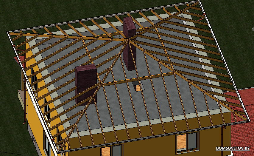

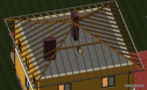

Прокомментируйти, пожалуйста, стропилку. Что-то похожее было на 20-й странице только что там не шатровая крыша и чуть другие размеры
угол крыши 26 градусов под черепицу ЦПЧ.
Мауэрлат 100*150
Стропила 175*50 с шагом 80 см между стропил.
диагональные ноги 200*75
Рама на которую по центру стропила опираются 200*75
Стойки под рамой 100*100
1. Синие и зеленые стойки вроде понятны. Есть ли смысл в красной стойке и хватит ли 100*100 сечения или 100*150 лучше сделать? Там высота почти 3.5 метра и может изгибаться.
2. С учетом того что большинство стропил меньше 6 метров и только одно стропило 7 метров и там наращивать надо будет. Думаю что отдельно кобылки прибивать смысла нет. Лучше цельные стропила использовать, только запил сделать под мауэрлат. Или есть подводные камни в таком подходе?
Размеры и 3д вид

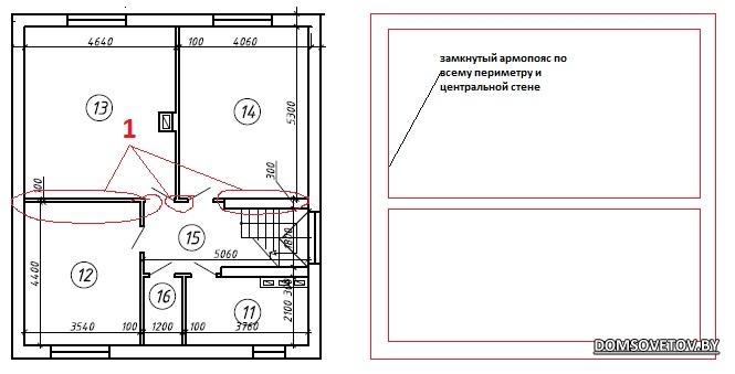

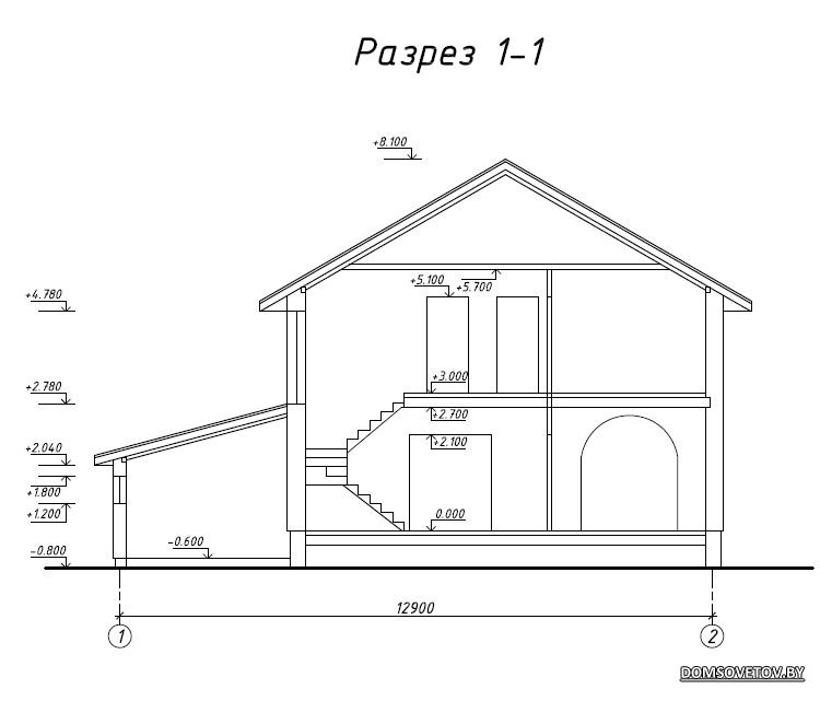

добрый день. настало время делать крышу. нужен совет. план второго этажа прилагаю. покрытие кровли - металлочерепица. угол - 30 градусов. кровля двухскатная. 2 этаж полный. пролет между стенами, параллельными коньку - 9м. вопрос: сможет ли законтуреный армированный пояс скомпенсировать распор до такой степени, чтобы в стенах не появились трещины?
Примечание: стены под номером 1 выложены из ГСБ шириной 250мм, на вертикальном разрезе видно, что 2 этаж - мансардный. в процессе строительства было принято решение сделать его полным.

в дополнение к предыдущему посту, схема стропильной системы аналогична той, что приведена на рисунке
