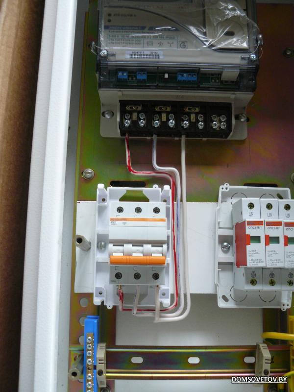

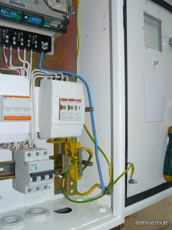

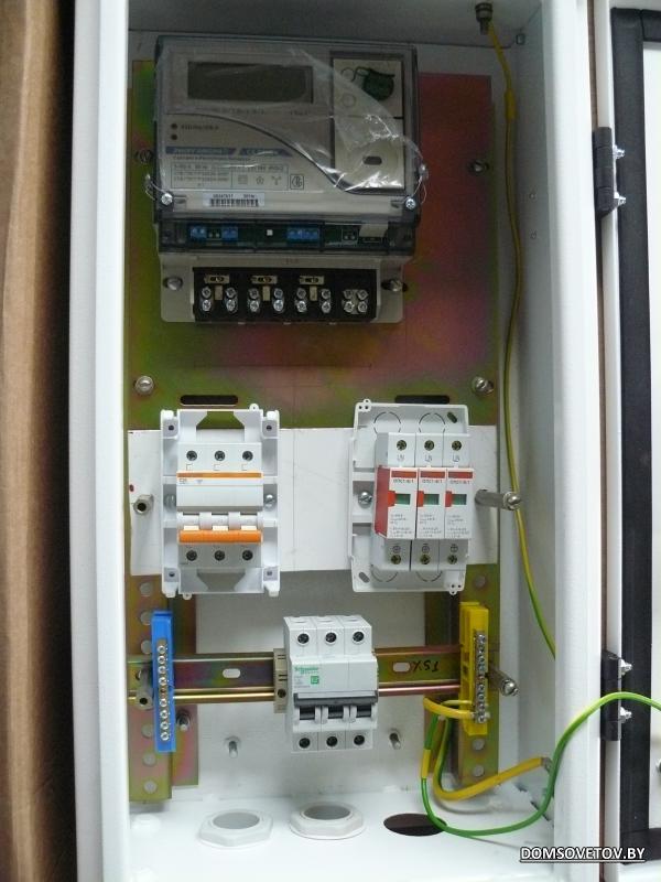

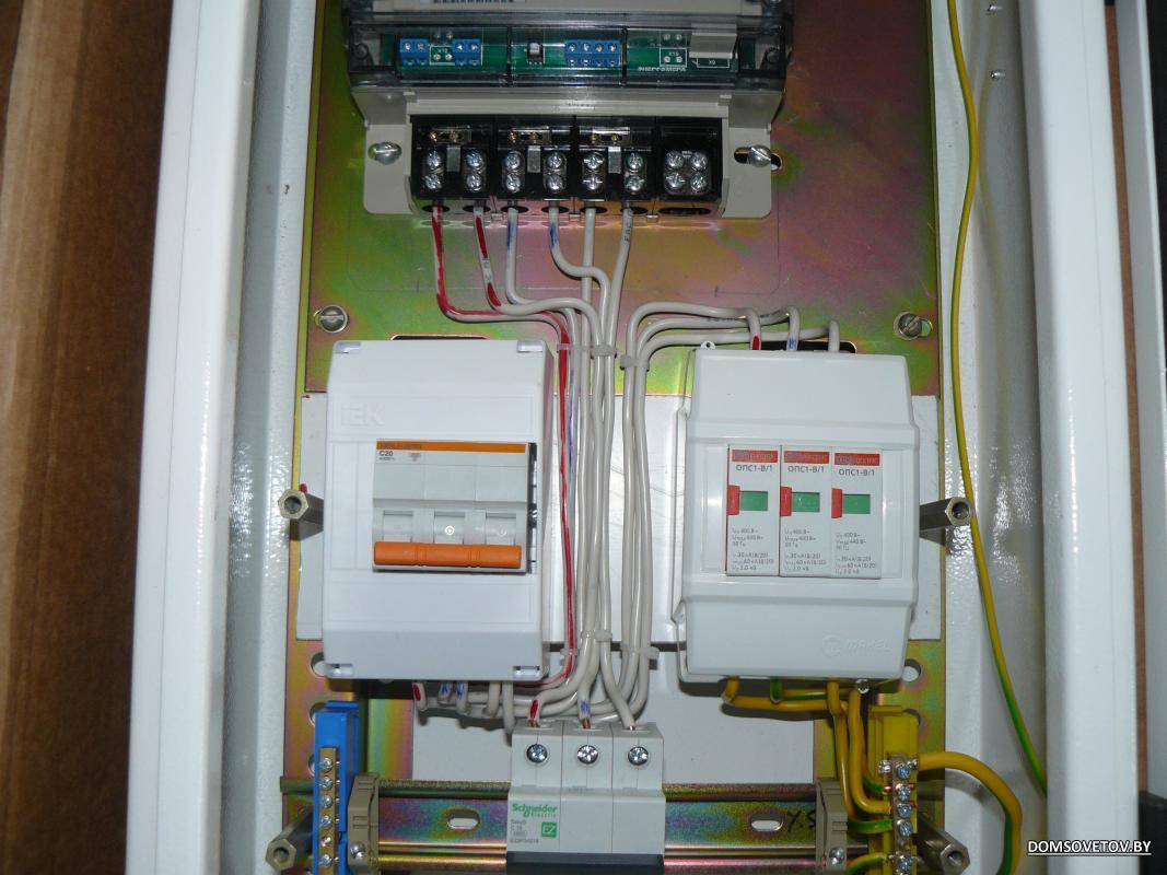

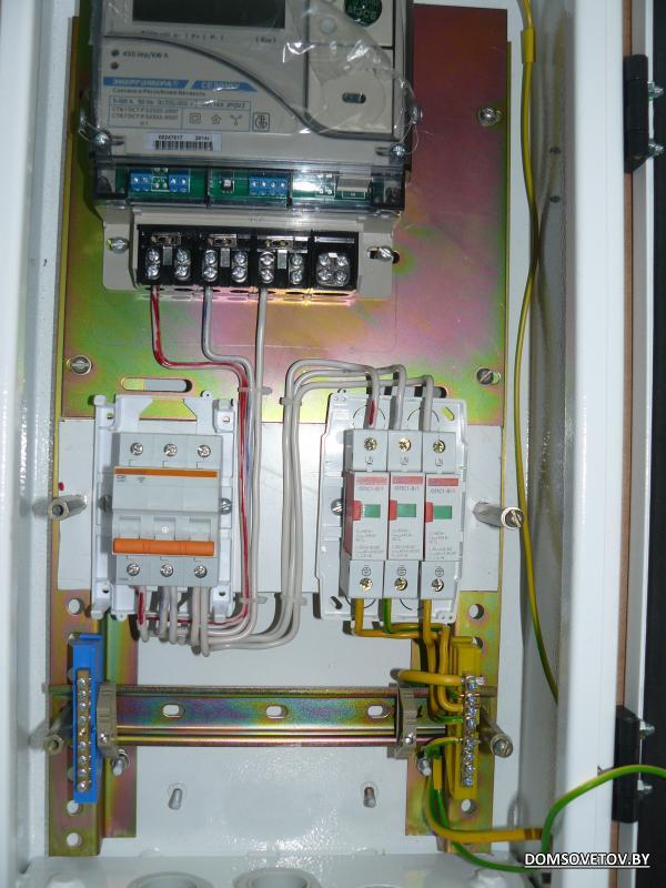

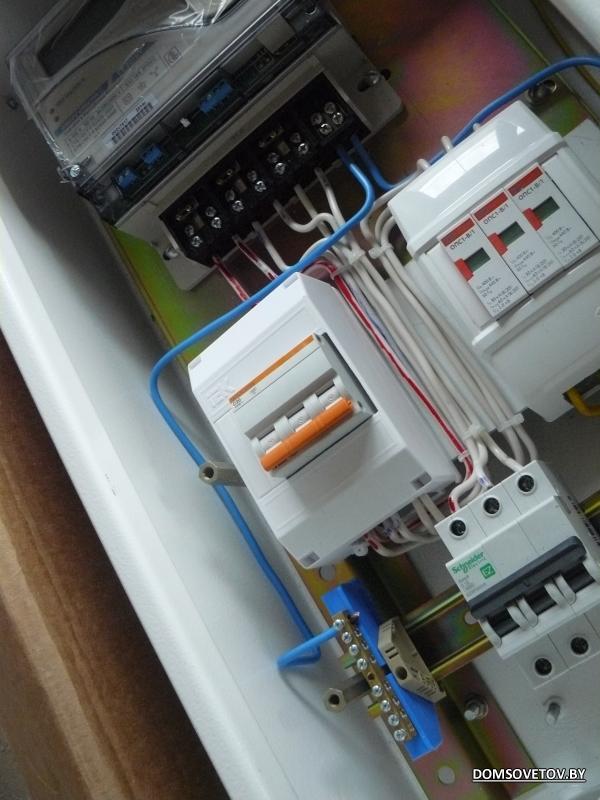

Решил собрать ЩУ сам. Поскольку опыта нет, прошу сильно не пинать.
По проекту вводной автомат 20А, счетчик 301BY и 2 автомата на 16А. Выделенная мощность по ТУ 4 кВт трехфазный ввод. Ящик каскадовский с ногой-пеналом.
Смонтировал все в ящик, боксы под опломбировку пришлось ставить на пластину (выкинул одну дин-рейку).
"от себя" решил добавить ОПС класс B по совету "бывалых". В проекте нет, но главный инженер РЭС по телефону сказал, что он только "за".
1. Провел провод (ПВ1 6мм) от вводного автомата к вводным клеммам счетчика
2. Подключил ОПС от автомата. ОПС "однофазные" в случае выхода из строя можно менять по одному. Выход из ОПС на шину PE.
3. Из счетчика 3 фазы на автомат 16А (к дому), второй автомат пока не ставил, планируется подключение гаража. На вводной автомат и ОПС накинул крышки боксов.
4. От болта к которому крепиться заземление провод к нулевой клемме счетчика, далее от нее к шине N. Так понял что это и есть разделение PEN проводника на PE и N?
Дальше планирую так: от СИП кабель АВБбШв 4*16 - фазы на вводной автомат, PEN к болту заземления, броню заземлить на корпус. К дому АВБбШв 5*16 - земля от шины PE, ноль от шины N, фазы от автомата.
Бюджет: счетчик 1740 тыс (Немига 40 Энергомера),
ящик с "ногой" 1130 тыс (М-н Каскад на Долгобродской)
автоматы вводной 20А ШнайдерЭлектрик около 150 тыс, второй 16А шнайдер Easy9 около 100 тыс (точно не помню), провод ПВ 6мм 6тыс за метр (метра 4 разных цветов), боксы под пломбы - iEK около 7 тыс,
ОПС ТДМ 280тыс штука, АВБбШв 4*16 20 500 р метр, АВБбШв 5*16 27000 м-н кабель+ на Притыцкого.
ЕСли что накосячил - подскажите.

Сообщение от Point Посмотреть сообщение
и
при вводном
вводной автомат 20А
После ввода щита в эксплуатацию, рекомендую вводной в дом автомат на 16А, заменить на 20А. Зачем лишать себя удобства одновременной работы больше кушающих электроэнергии потребителей?
А что бы не бегать на улицу, если выбьет от перегрузки, рекомендую подключить два одинаковых по ток автомата, о разносных производителей (так проще) и произвести тестирование перегрузочным током, автомат который будет вырубаться, ставить после счётчика
---------- Сообщение добавлено в 02:46 ---------- Предыдущее было в 02:40 ----------
Point, у Вас в ящике между боксами под автоматы, есть свободное место, я бы туда приспособил бы двойную розетку такого плана подключенную через ДИФ-автомат на 16А. Или розетку на ДИН-рейку, но они не так прочно сидят на рейках, как автомат, да и дороже чем двойные розетки открытой установки

Подскажите, кто подключает кабель в щитке ЩЭУ к вводному автомату - заказчик или электрик из РЭС при подключении к ВЛ? Сосед говорит, что ему из рэса подключали, так вот думаю, может самому и лезть не стоит?

майкл
Регистрация: 22.07.2011
Сообщений: 1,250
Что такое ОПС? Охранно-пожарная сигнализация? Я вроде только ОПН знаю и разрядники - давно не ставил их, но, по-моему, ноль также надо через него пускать, т.е. четырехполюсный должен быть. Ноль неправильно завели - он должен был без разрыва через болт на счетчик заходить

Point
Регистрация: 15.06.2011
Сообщений: 47
Вроде ОПС http://www.tdme.ru/product/nizvolobor/201/
как завод назвал, так я и написал.
Что бы ноль без разрыва завести его нужно зачистить на отдельном участке,завести под болт, и потом к счетчику? Насколько это критично, а то попробовал 16 алюминий гнуть, так не так просто получается. У соседей электрики делали, так у троих с разрывом - до болта алюминий, а дальше медь 6мм.
Point вне форума Ответить с цитированием

майкл
Сообщений: 1,250
Да некритично - делают так многие, просто мне в свое время РЭСовцы объясняли, как делать, чтоб вопросов ни у кого не возникало.
Действительно, ОПС обозвали - я всегда их знал как ОПН

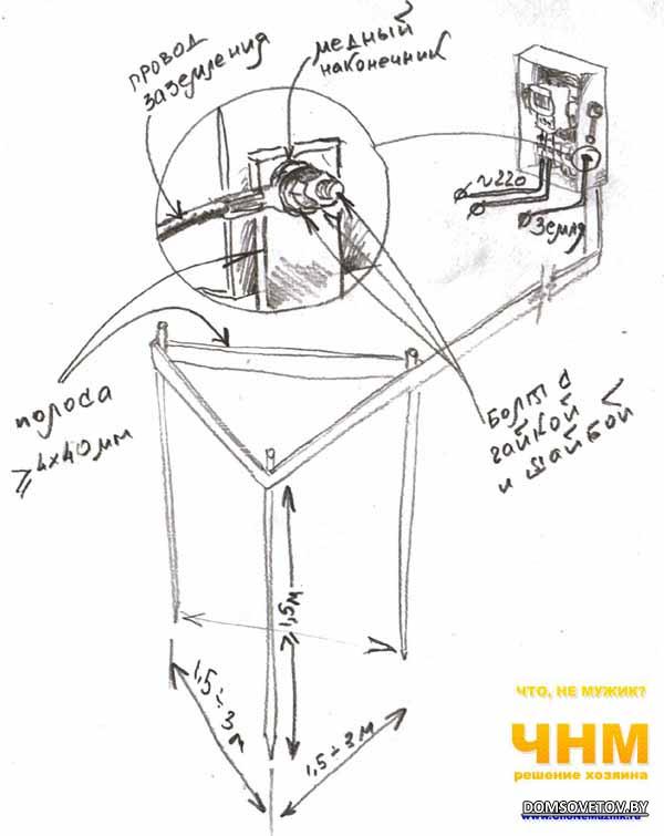

Alex77
Аватар для Alex77
Регистрация: 10.05.2011
Адрес: г. Брест
Сообщений: 1,935
Подскажите, правильно ли тут нарисован контур заземления? А то, все соседи просто вбивают один прут трехметровой арматуры d12...

voffka
Аватар для voffka
Адрес: Вселенная
Сообщений: 3,490
Репутация: 40
Alex77, да, правильно. Полосу 4х40 можно заменить на ту же арматурину 12ку или круглый прут.

Alex77
Аватар для Alex77
Адрес: г. Брест
Сообщений: 1,935
voffka, а можно делать не треугольником, а в одну линию?

voffka
Аватар для voffka
Адрес: Вселенная
Сообщений: 3,490
Репутация: 40
Alex77, можно, но чаще встречал треугольник равносторонний или прямоугольный.
