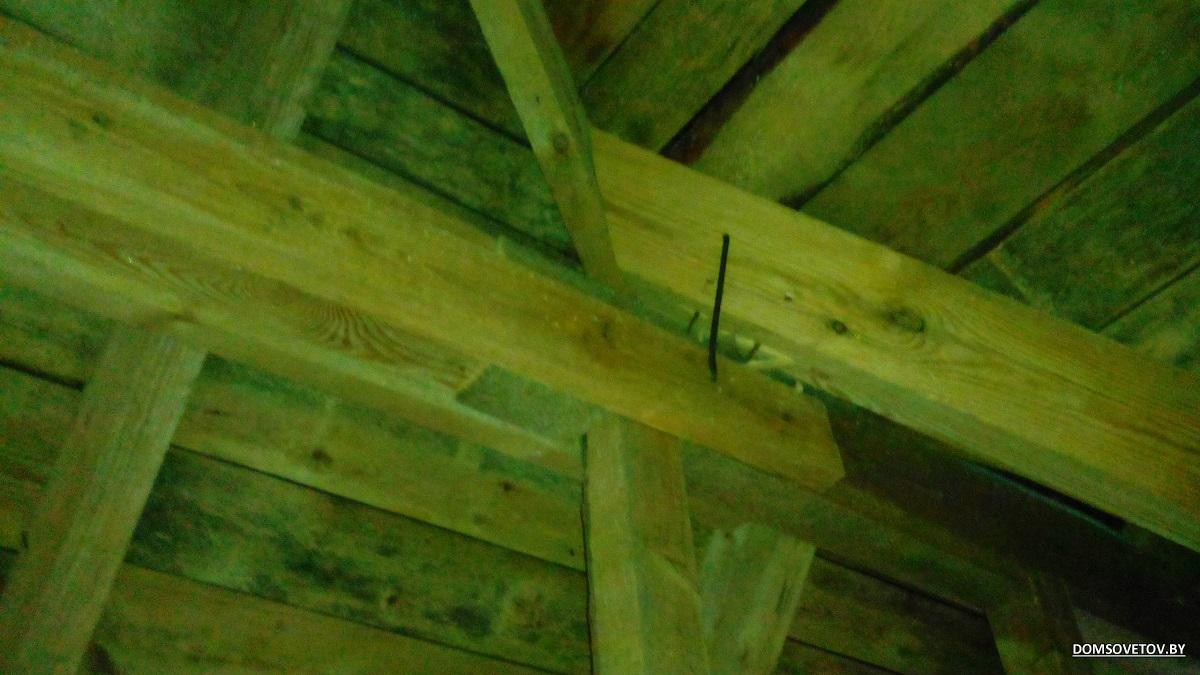

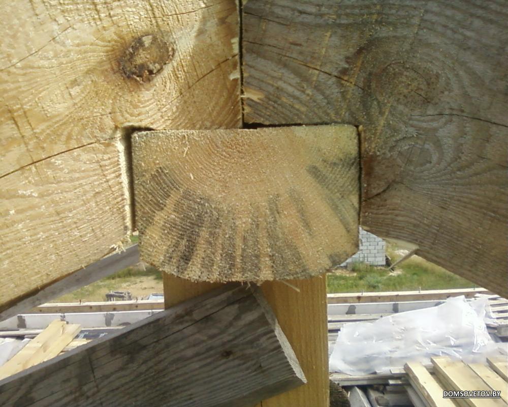

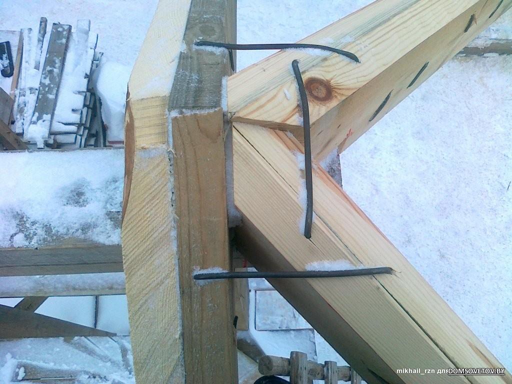

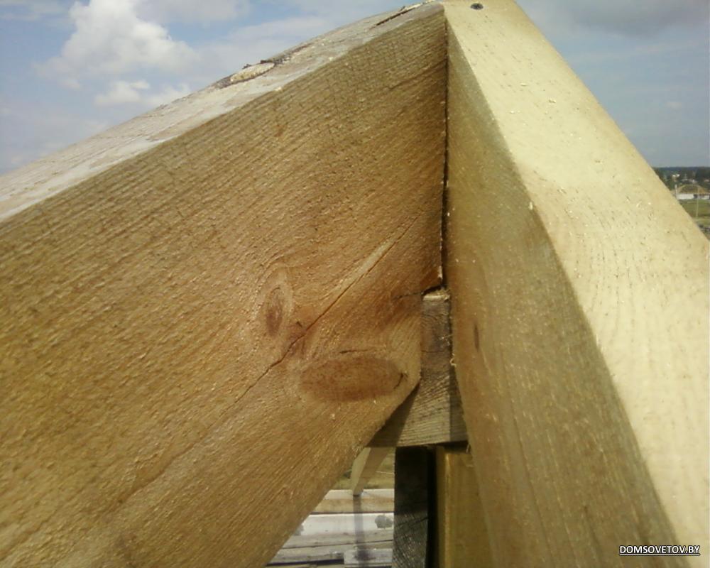

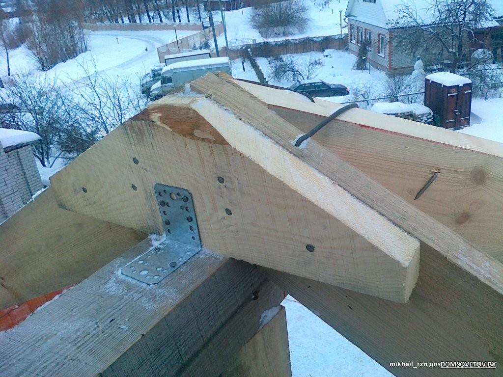

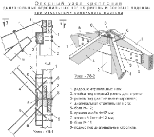

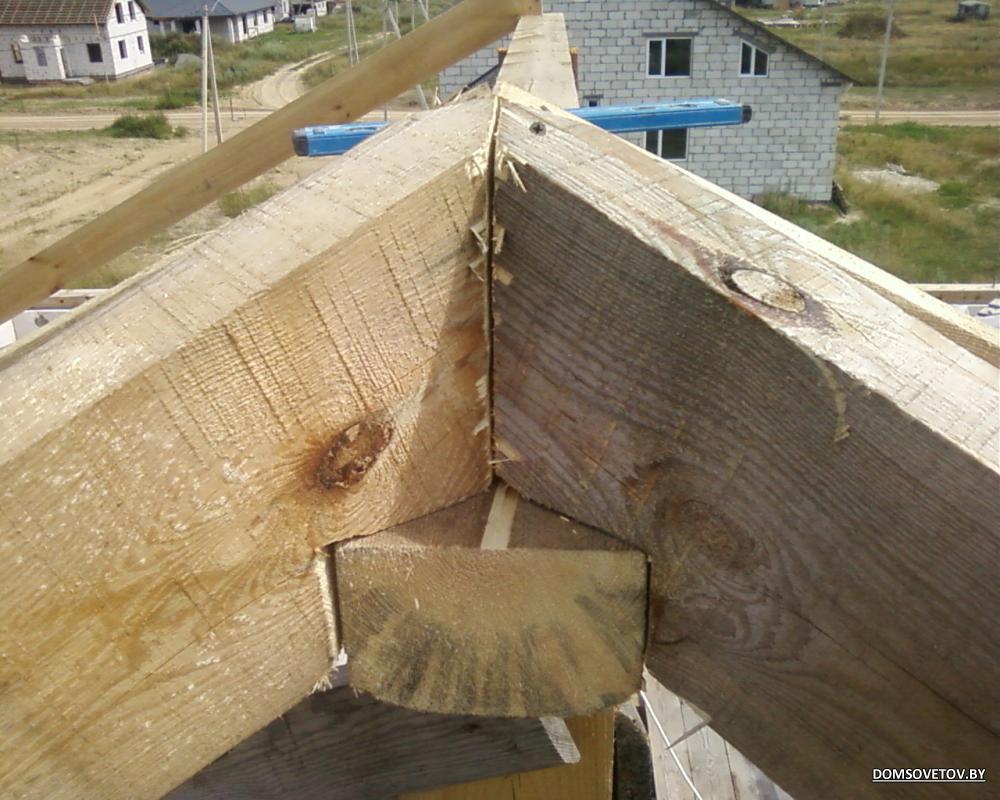

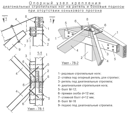

Ребята, поделитесь фотографией узла опирания диагональной ноги на прогон. Интересует именно то, как сделан запил.
Вот уже готового соедниея фото, а то как надо\нужно запиливать не могу найти:
Спасибо.

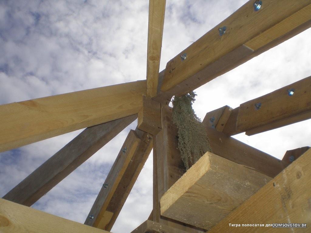

Я начитавшись и насмотревшись картинок решил делать так:
о-о-о ... так это у вас мои картинки?
---------- Сообщение добавлено в 20:27 ---------- Предыдущее было в 20:10 ----------
В сети много фоток, но ориентировался по этим картинкам:
Kiz

Андрей.80, да, это ваши фото.
Может есть детальные фото запилов?

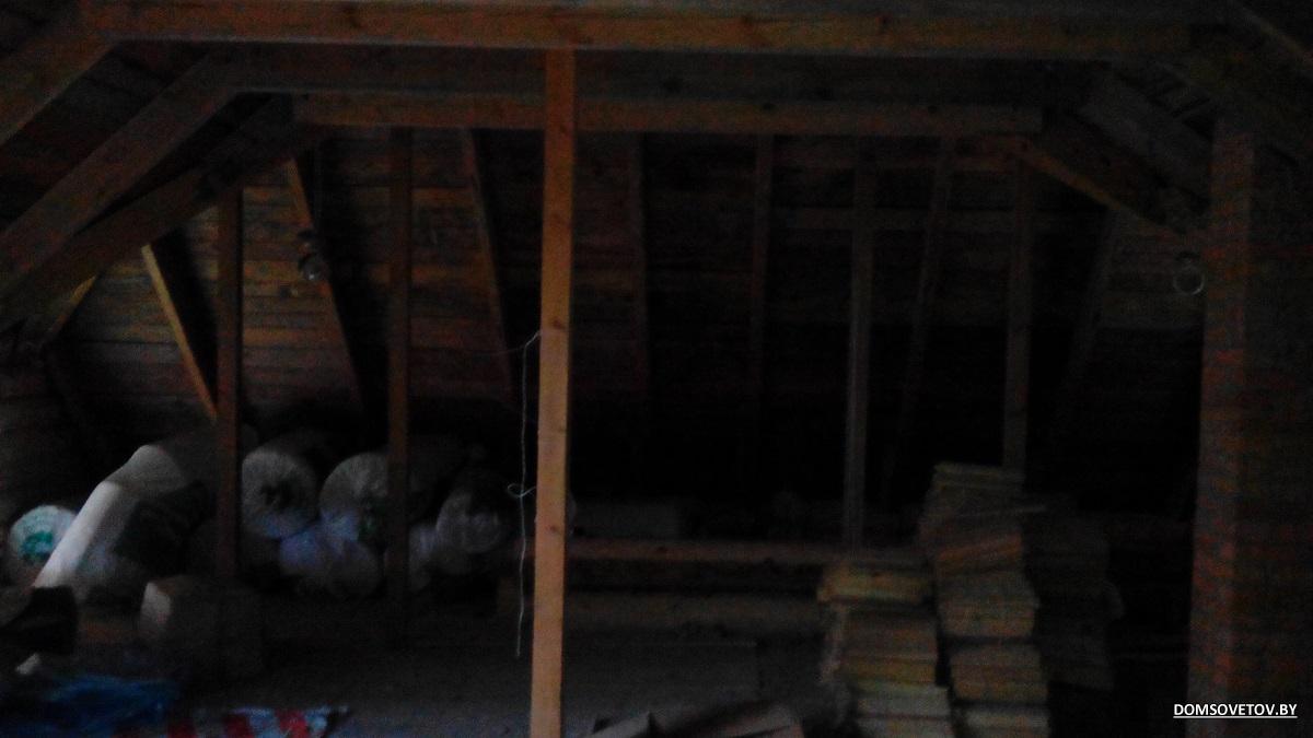

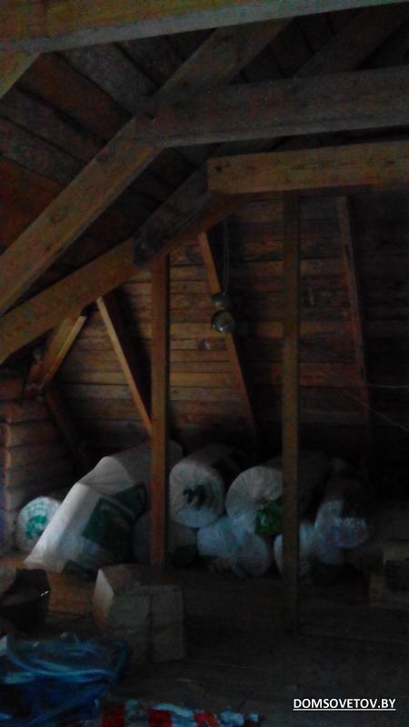

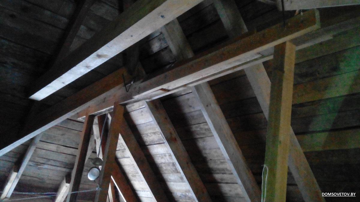

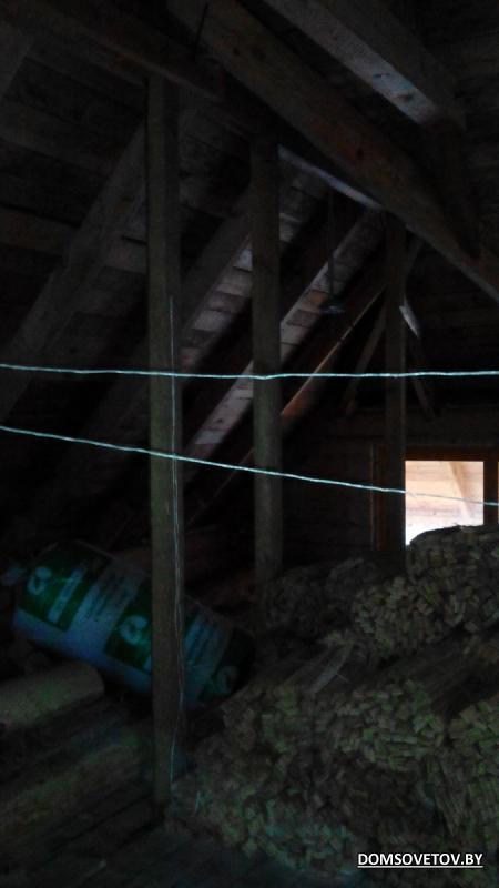

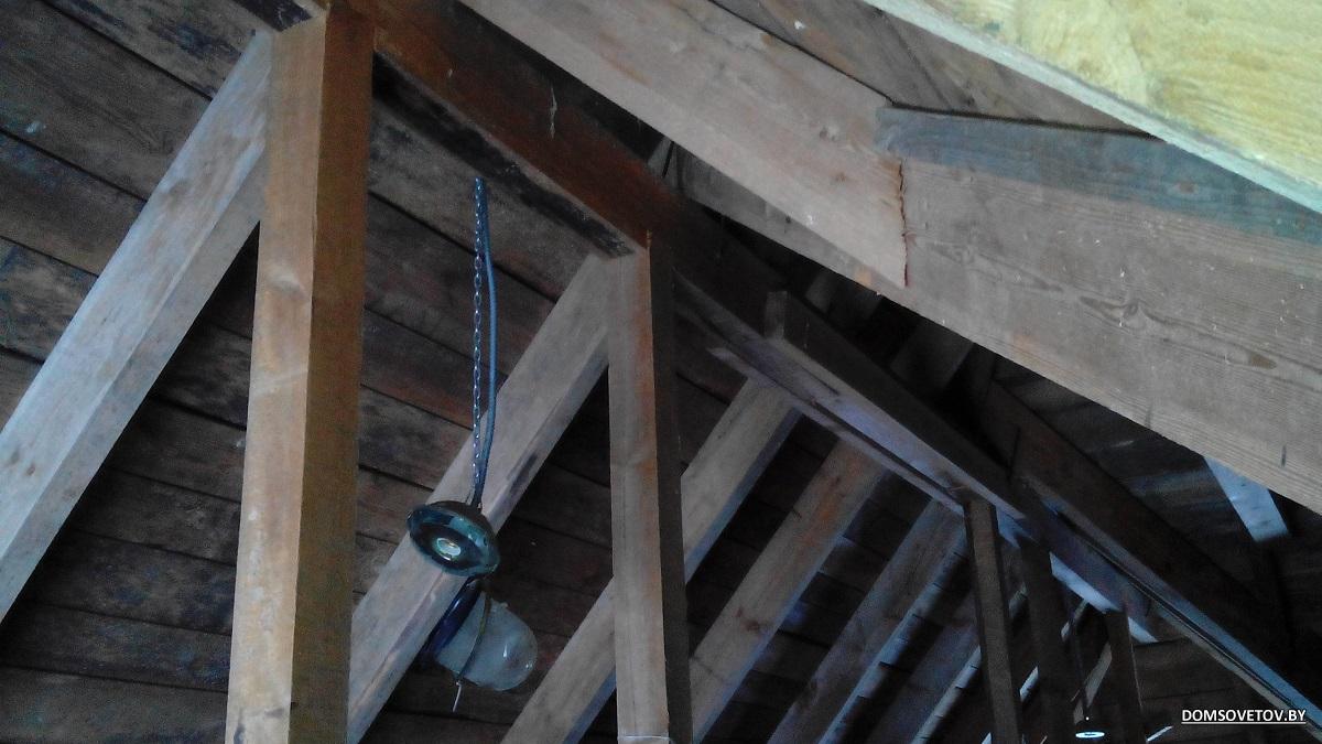

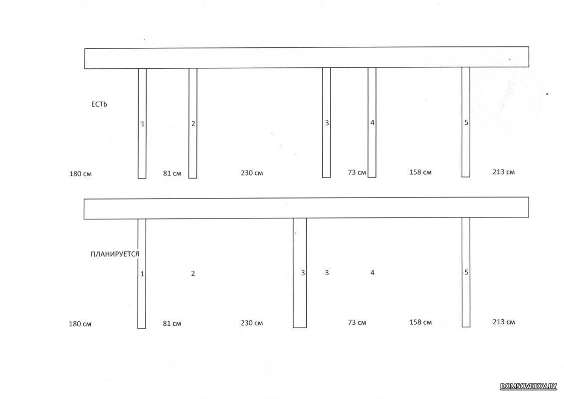

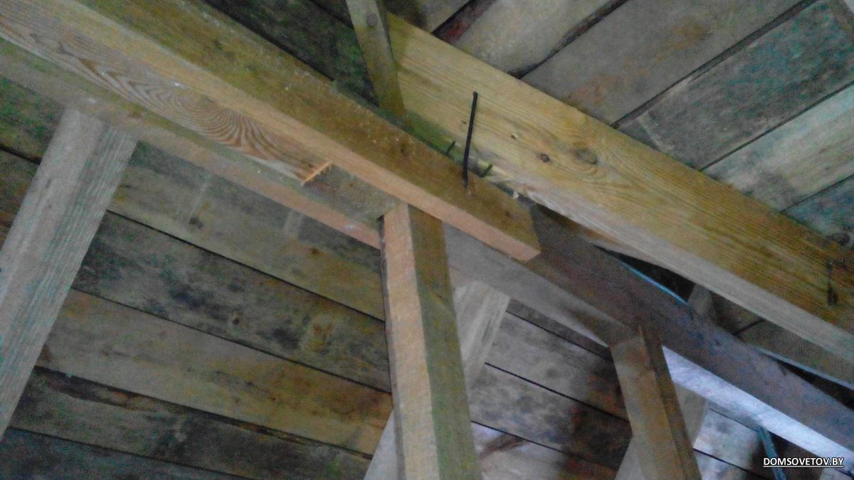

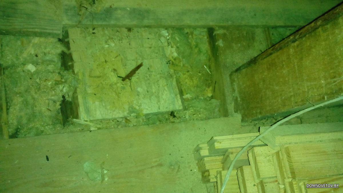

Нужен совет. Занимаюсь переоборудование холодного чердака в теплую мансарду.
Имеем 5 стоек (100*100) и коньковый прогон (довольно корявый). Есть ОЧЕНЬ большое желание убрать стойки 2 и 4, усилив прогон. И перенести стойку 3 примерно на 15 см (сейчас она опирается на балку, а будет опираться на стену из бревна, при этом хочу увеличить ее (стойки 3) сечение до 150*200 (надо ли это) для надежности). Расстояние между стойками слева на право 81см, 230см, 73см, 158см, 213см. Есть ли возможность убрать стойки 2 и 4 и перенести стойку 3 без нанесения вреда безопасности конструкции.
---------- Сообщение добавлено в 09:32 ---------- Предыдущее было в 09:24 ----------
В случае перемещения стойки 3 она будет опиратьсь на край деревянной стены, это и смущает. Может можно сделать по другому?

Сообщение от BOTANIQ Посмотреть сообщение
у Вас трудный вопрос, и совсем не понятное описание проблемы.
Переделайте вопрос так, что бы он был понятен не только Вам (совсем не понятно что сносить, что переносить) Как и не понятна сама конструкция стропилки.
Тогда Вам с большей вероятностью помогут.

Планируется убрать опоры 2 и 4, усилив коньковый прогон. Опору 3 планируется передвинуть. Насколько возможно это сделать.

Возможно имеет смысл усилить опоры 1 и 5?
Всё возможно. Надо учитывать, что у вас изменится конструктивная схема. Т.е вместо 4-х пролётной рамы - 2-ух. Тем самым возрастёт нагрузка на стойки(все 3) и на прогон. Основная проблема будет именно с прогоном(Уж очень хлипкий он на фото). ТО что стойка приходит на стену(в случае надёжного опирания) даже лучше чем на балку.
