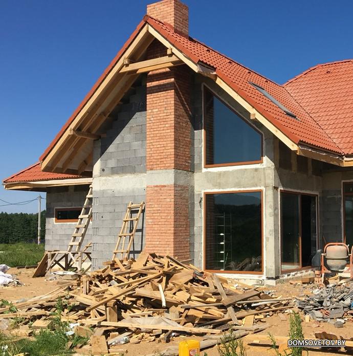

Старый 24.06.2016, 11:58   #563 или 266763
Lama
Аватар для Lama
Регистрация: 05.09.2014
Сообщений: 2,857

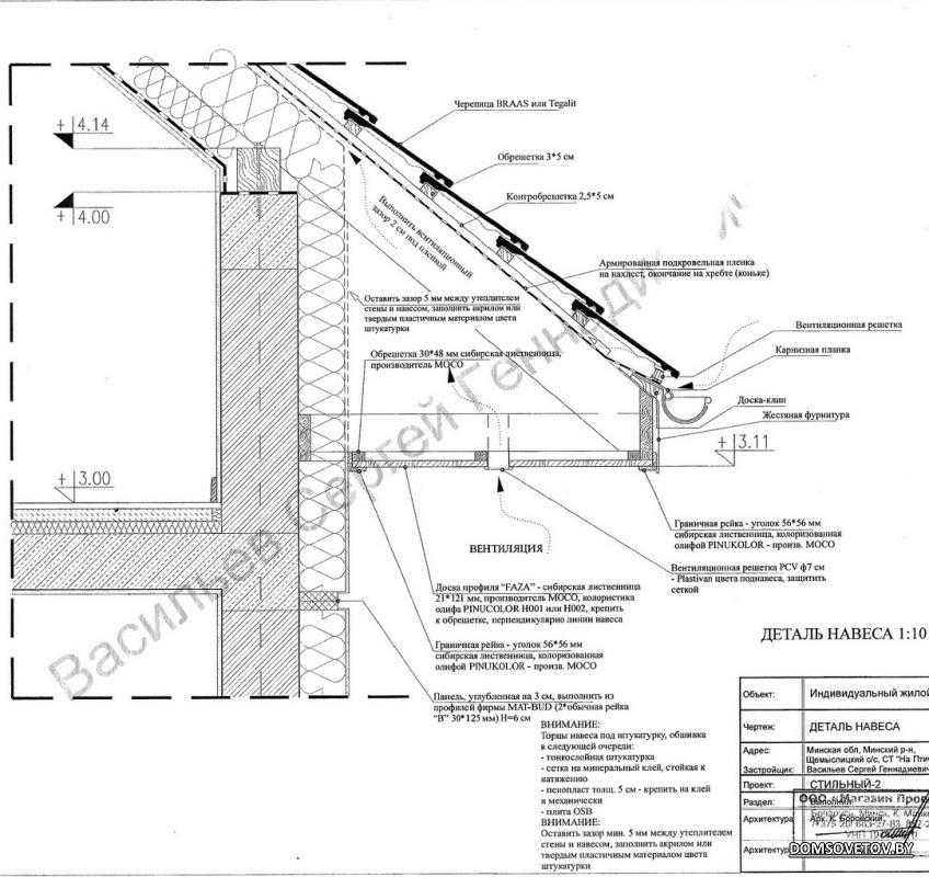

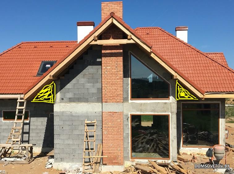

Не знаю как реализовать правильно "ушки" со стороны фронтонов
Должно быть вот так:
В проекте этот узел есть только на этом листе:
Из которого мне не понятно как крепится OSB. Эти "ушки" должны быть здесь:
Но в плоскости ОСБ нет даже стропил:
Как быть?

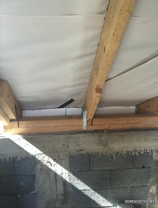

Старый 24.06.2016, 12:15   #564 или 266767
Barman
Регистрация: 27.01.2013
Сообщений: 227
@Barman, холодный чердак не утепляется. А утеплитель Стены и утеплитель Кровли, в случае мансарды, должны иметь общий контур. В моем случае эти панели служат упором для утеплителя скатов. У вас может быть другое решение, полагаю утеплитель положат по перекрытию верхнего этажа.
Да, планируется именно утеплитель по перекрытию. Кровле без утеплителя. Значит можно не переживать - СПАСИБО!

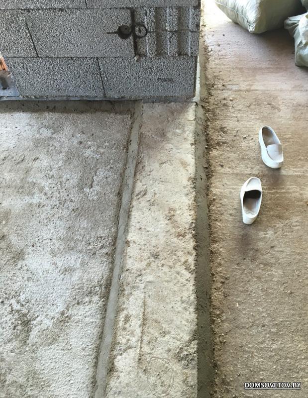

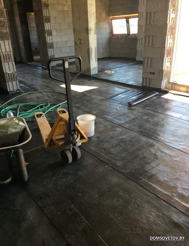

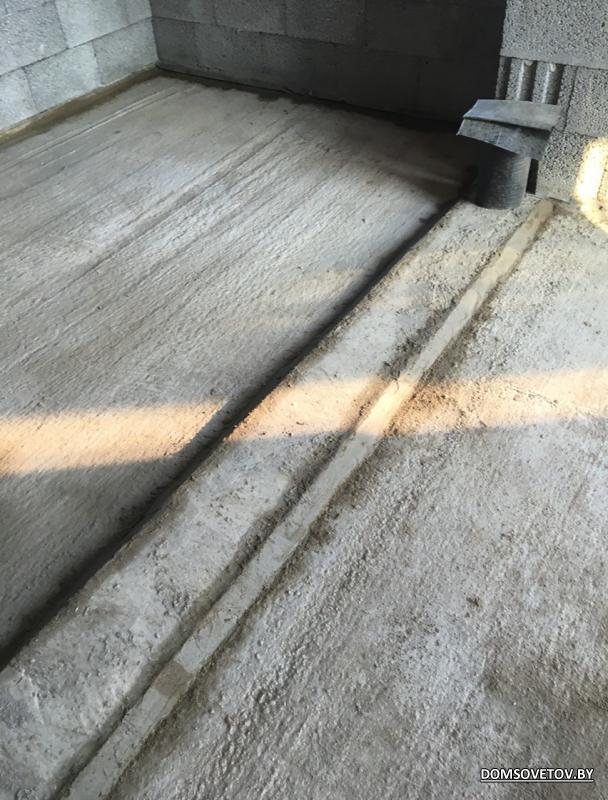

За выходные подготовили полы под гидроизоляцию.
Везде сделан небольшой скос в углах, чтоб материал ложился в уголках на основание:
Очень удивился что моя жена, после минутной демонстрации, продолжила этот процесс на крепкую четверку, это при том что слово кельма она узнала только вчера да и в живую увидела впервые
Ну и полная уборка сегодня, почти мойка полов
Помимо всего прочего, сегодня все же взвесил свой пенопласт, оказался 20-й плотности, никак не 25-й
Инициировал разборки с поставщиком и параллельно с производителем. Производитель перезвонил и сказал что в тот же день отгружали еще партию 20-й плотности, наверно попутали. Осталось узнать кто попутал и очень меня удивило что толщина 120 мм оказывается ходовая
А я уже 10 листов из двадцати пяти уже прилепил , злюсь что сразу не взял весы, понадеялся что все гуд.

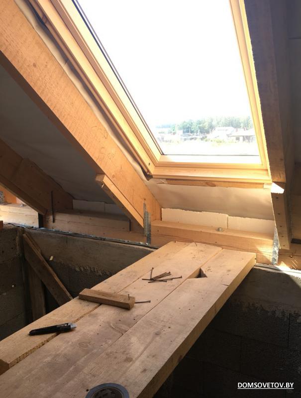

Вот кстати как пенопласт выглядит изнутри в качестве подпорки утеплителя:

@Lama, буду делать точно такую же подпорку, только для эковаты по перекрытию чердака
Пусть меняют утеплитель, сверху не принципиально, главное чтобы снизу фасада был потверже, антивандальная и антигостевая защита.

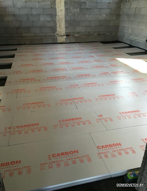

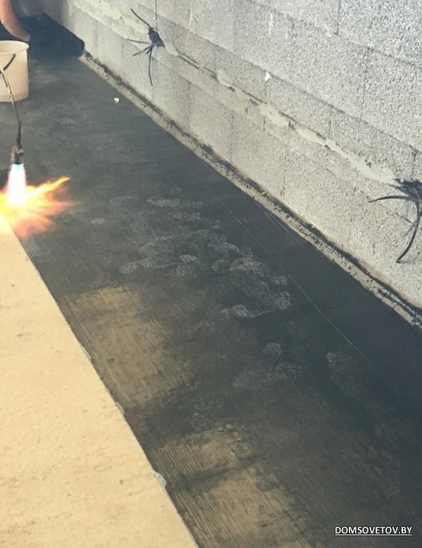

Сегодня сделал гидроизоляцию полов первого этажа.
Слой под стеной сплавлялся с горизонтальным слоем
Материал на основе полиэфирного холста очень крепкая штука, но все же об скосах в углах я не жалею
Сделал черновую раскладку первого слоя ЭППС, больше чтоб посмотреть как оно получится
Промерял высоты, разброс порядка 1 см, но есть некоторые листы на буграх, там порядка 2-х см
