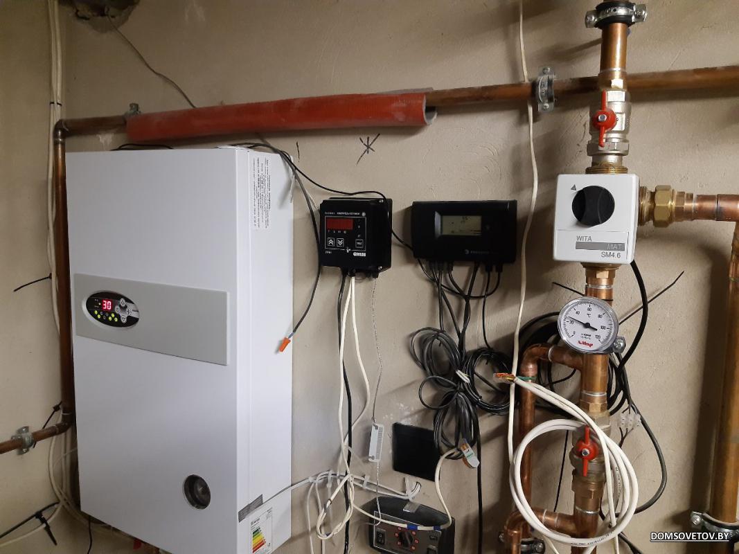

В Минском районе опломбировали (наклейками) электрокотел, щиток и насосы, предварительно вытянул из котла провода ШВВП 2х0,75 для датчиков, оставили свободными.
И какова процедура гарантийного ремонта котла? Какой алгоритм действий обслуживающего персонала продавца котла для гарантийного ремонта?
