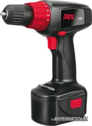

Первый был подарен мне лет 14-цать назад, почти один в один как на картинке только на 9,6 Вольт. Был с одним аккумулятором, проработал 7 лет, практически каждый день в эксплуатации (правда в основном небольшие саморезы крутил) хранение в машине и в мороз и в жару. Был списан по причине гибели аккумулятора.

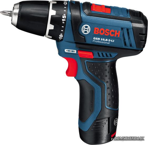

Следующим в 2009г. был куплен Бош в комплекте с двумя 10.8 Li-ion аккумуляторами на 1,3 А/h (теперь таких кажись и не выпускают, есть на 1,5 и 2,0 A/h) до 2013 года эксплуатация как и у Скила а с 2013 началась стройка и всё от опалубки на фундамент и до крыши было скручено, раскручено, пере-закручено этим "шуриком". Крышу делал декабрь - январь, проблем с аккумуляторами не было, раза 3 был залит дождем (забывал на ночь убрать) моргал всеми лампочками но после просушки работал исправно. После стройки пошёл со мной на установку мебели, проработал около года и "умерло" тело, скорей всего стёрлись щётки (не ковырял пока) ,взамен была куплена новая "тушка" без аккумуляторов так-как старые пашут и по сей день. Я конечно не кручу им целый день 6*140 (я такие и на стройке не использовал, максимум 100-ка наверно) но к примеру 5*80 в дюбель 6 мм вгоняет без проблем причём выкрутить его уже не реально даже в ручную (недавно промазал на сантим, пришлось болгаркой срезать....)

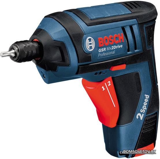

Последнее время поглядываю на такой "карманный" Бошик
смущает ступенчатая регулировка скорости вращения, я привык это дело плавно контролировать. Кстати наверно отличный вариант для 300 розеток.

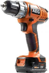

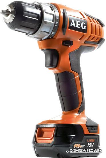

Ну и так сказать "покупателю на заметку" у некоторых моделей плохая устойчивость и при малейшем касании они норовят упасть вперёд "носом" при этом царапают либо пробивают поверхность на которой стоят.
Работал как-то таким AEG
Это был мрак, чуть зацепил, а он "дюб", чуть коснулся, а он опять "дюб", а PZ1 в "носу" и линолиум снизу - гарантирована дырка.....
Не ступенчатая, а двухступенчатая. Потому как у многих шуриках в кнопках стоит не потенциометр, а ползунок, контактные площадки на набор резисторов - регулировка у них такая же ступенчатая, только ступеней побольше:
Да ладно, тогда там вовсе две скорости вращения и усё....
Много-ступенчатых я не встречал, наверно это либо совсем левые либо древние.

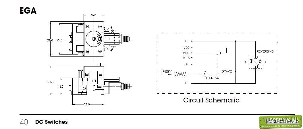

В моём в кнопке стоит именно потенциометр, фоткать лениво, вот схема.
