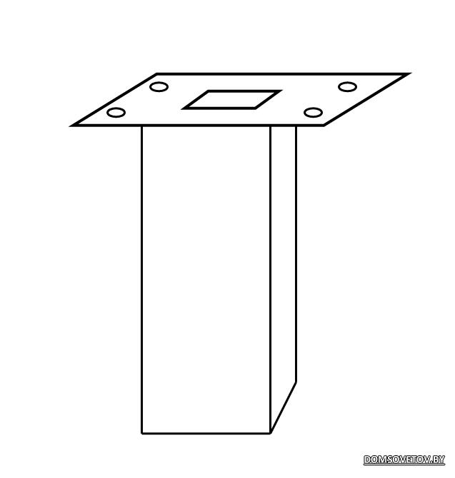

Хочу установить ящик на одной ноге, трубу какого сечения лучше для этих целей приобрести?
Последний раз редактировалось Alex77; 21.10.2014 в 17:21.
Старый 21.10.2014, 20:02   #578 или 203450
Dobrinia
СайтоСтроитель
Аватар для Dobrinia
Регистрация: 29.12.2013
Сообщений: 2,961
у меня ящик на такой трубе только тонкостенной, болтается как уши у спаниэля....
берите если на такой ноге то на толстой как каскад выпускает!!!
Сечение особо не важно да и с ящиком они обычно вместе продаются..........
Я изготовил такую ногу из двух прямоугольных труб 30х80.2.5, а сверху пластина из 3мм. Стоит как вкопанная!
