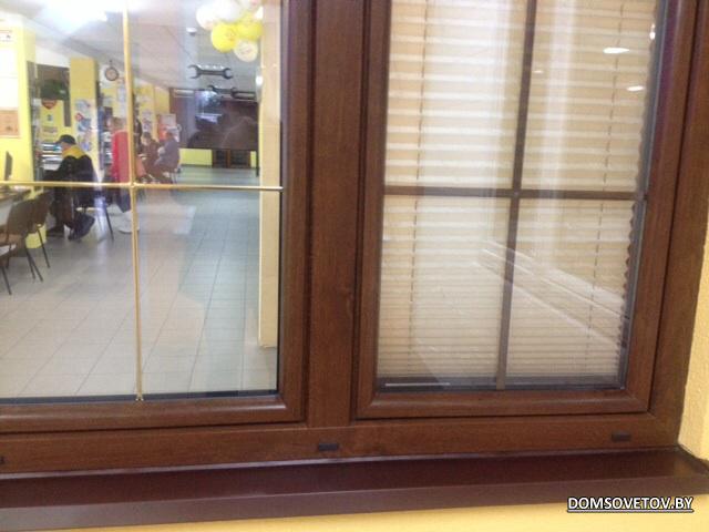

В Бресте насчитали в эквиваленте 7000 долларов. В Польше около 5000. Понятно что гемор с перевозкой и гарантией, но окна гораздо красивее, да думаю и качественнее. Профиль Brugmann Salamander, ламинация фабричная. В Бресте нашел фирму работающую с таким профилем, но он совершенно другой. Где ни смотрел везде окна плоские какие то как в прошлом веке.
По стеклопакетам поляки не навязывают 2 стекла, хочешь вообще без стекол покупай, кстати думаю так и сделать. Штапик только под тройной стеклопакет у них 44 мм.
Окошко в салоне сфоткал, качество фото не очень правда, на ходу сделал.

Не пойму только этой странной моды на решетки в стеклопакете. Неужели кому-то нравится смотреть на мир из камеры тюремной. Наверно придумал дизайнер, который долго небо в клеточку рассматривал. И тут заказчики повалили...
В комплекте диск с шансоном не предлагают?
