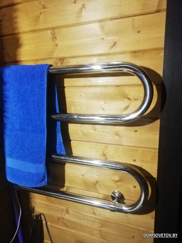

Доброго всем времени!!! Кабель продет в рёбра аллюминевой батареи, и вместо воды засыпан кварцевый песок, в 5 рёбрах аллюминевой батареи 30м углеводородного кабеля, 2 по 15м, один кусок 15м. Потребление 110ватт, соответственно 2×110=220ватт. У меня из бухты 100м получился остаток 19.5м, в сан узле повесили полотенце сушитель, этот кусок 19.5м потребляет 100ватт, полотенцесушитель держит 60гр.
