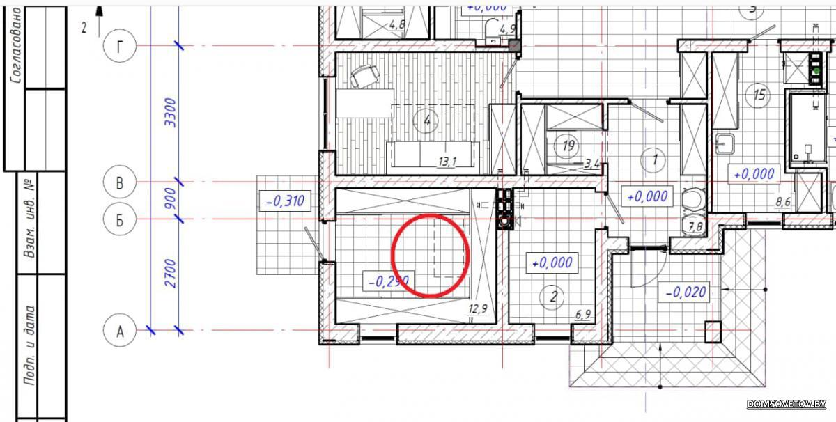

Подкинули идею организации погреба в хоз комнате из бетонных колец 2м шириной на этапе устройства фундамента. Зачем нужен погреб - хранение овощей/фруктов/закаток. Основной недостаток на мой взгляд - это неудобная лестница с углом ~60 градусов. С другой стороны спускаться туда надо будет 1-2 раза в неделю наверное. Может у кого есть опыт использования такого погреба? Если бы строили сейчас - делали бы такой погреб или что-то более удобное рассматривали?

@welaribo,
погреб..не..
лучше склеп. реально. там температура ниже.и лестница под угол.
вертикально ..вы туда не станете через сезон ходить..лень будет корячиться.
Соседи напротив фундаментально подошли к этому, обустроив полноценный цокольный подвал под гостиной. Сказали закатки очень любим. Ну может оно и так, не был у них в подвале
Имхо лучше сделать цоколь под одной комнатой чем заниматься кольцами.

Я бы делал только в том случае, если вы планируете заниматься плотно сельским хозяйством и кормиться с него. У меня рядом с кухней кладовка со стеллажами. Все закатки хранятся там без всяких проблем. Если делать то точно не из колец - кому нужен погреб на 3м2? пол погреба займет лестница.

что касается погреба..склепа.
согласен-кольца-это путь в никуда.
всё должно быть удобно. и оправданно.
в погребе склепе можно хранить только овощи и фруктыесли поставить озонатор по уничтожению метана)
