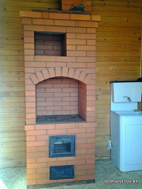

Господа печники, подскажите...
Если в "мангал/барбекю" встроить "плиту", но не отдельно, как обычно, а в месте горения углей, то какие могут быть нюансы и т.д.?
Вот примерно печь/плита
и по плите отгородить мангал.
Старый 14.06.2015, 15:52   #59 или 229609
GIM
Регистрация: 13.01.2013
Адрес: Западный регион
Сообщений: 2,011
Репутация: 27
Обычно такой приём делается при ограниченных размерах,так сказать всё в одном.Проблемным местом думаю будет настил плиты,может лопнуть.
ПС.У меня дома в барбекю костёр горит на листе железа,которое в своё время является крышкой духовки.Правда дрова горят на решётке над крышкой.
Старый 14.06.2015, 16:05   #60 или 229610
Сообщений: 13,052
@GIM, место ограничено и плита будет использоваться крайне редко. Нужна "а вдруг" Основное назначение мангал. Чугунные колосники спасут от того чтоб лопнула? И чего она лопнет при перегреве сверху, если когда горит снизу не лопается?
