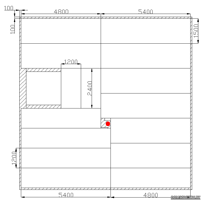

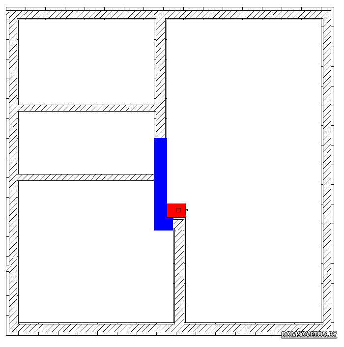

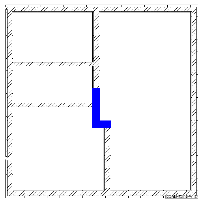

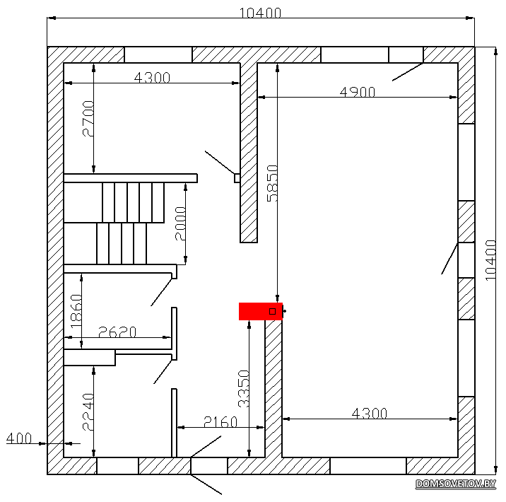

А сейчас очередной вопрос про проектирование.
С чего-то захотелось мне в доме поставить печку-голандку...
Начал думать где ее лучше разместить и пришел к выводу, что тут:
Печь хочу в 2 кирпича шириной и в 4-4,5 длинной. По конструкции примерно как эта печка, только удлинить и сделать два ниспадающих дымохода, как в этом отопительном щитке.
Но... но на этом месте была стена. А по верху идет армопояс, который над проходом работает как балка. На печь опирать армопояс и плиты, как я понимаю, нельзя, т.к. при нагреве печь увеличивается в размерах, при остывании уменьшается. Если оставить все как если, то возникает проблема:
Балка загнута, и работает на кручение в месте где отмечено красным - я думаю ее просто скрутит... а если учесть, что через балку еще и дымоход проложен должен быть(т.к. в этом месте печь и стык плит):
Появилась идея удлинить балку, тогда она не будет работать на скручивание, т.к. будет опираться на стену:
Поможет ли это?
Но появляется еще проблема с тем, что половина одной из плит будет висеть в воздухе, а не опираться... можно попробовать конечно к армопоясу "рог" для ее опирания отлить...
А может забить на печку?
Пока зима есть время подумаить - весной надо будет начинать стены лепить...

А чото что, нужно было полкопать и под эту часть печки и залить на ту же глубину. По армопоясу все так.

Под какую "эту"? Я же описал - хочу поставить печку вместо части стены(фундамент тут есть)... но тогда непонятки с верхней балкой...

Значит я не понял чертеж. Сейчас сидел смотрел и все равно не понял, т.к. назмеров нет, а глаз обманывает в таком масштабе. Получается что раньше в поясе вообще планировался разрыв ? Зачем ? ладно, по этим рисункам долго не будем понимать друг друга.
