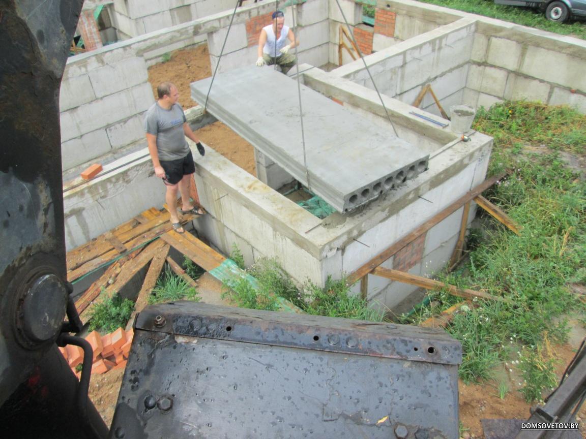

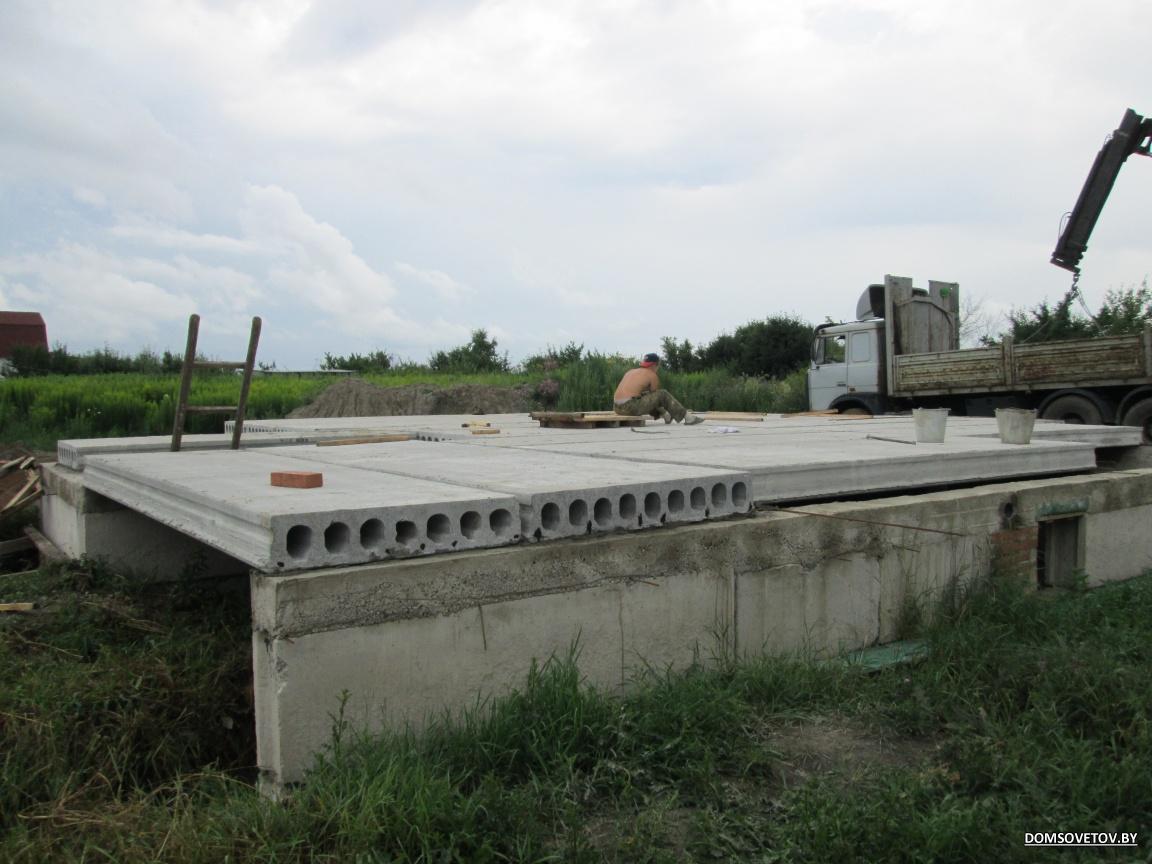

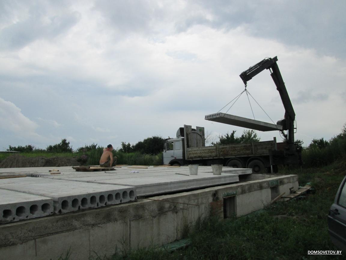

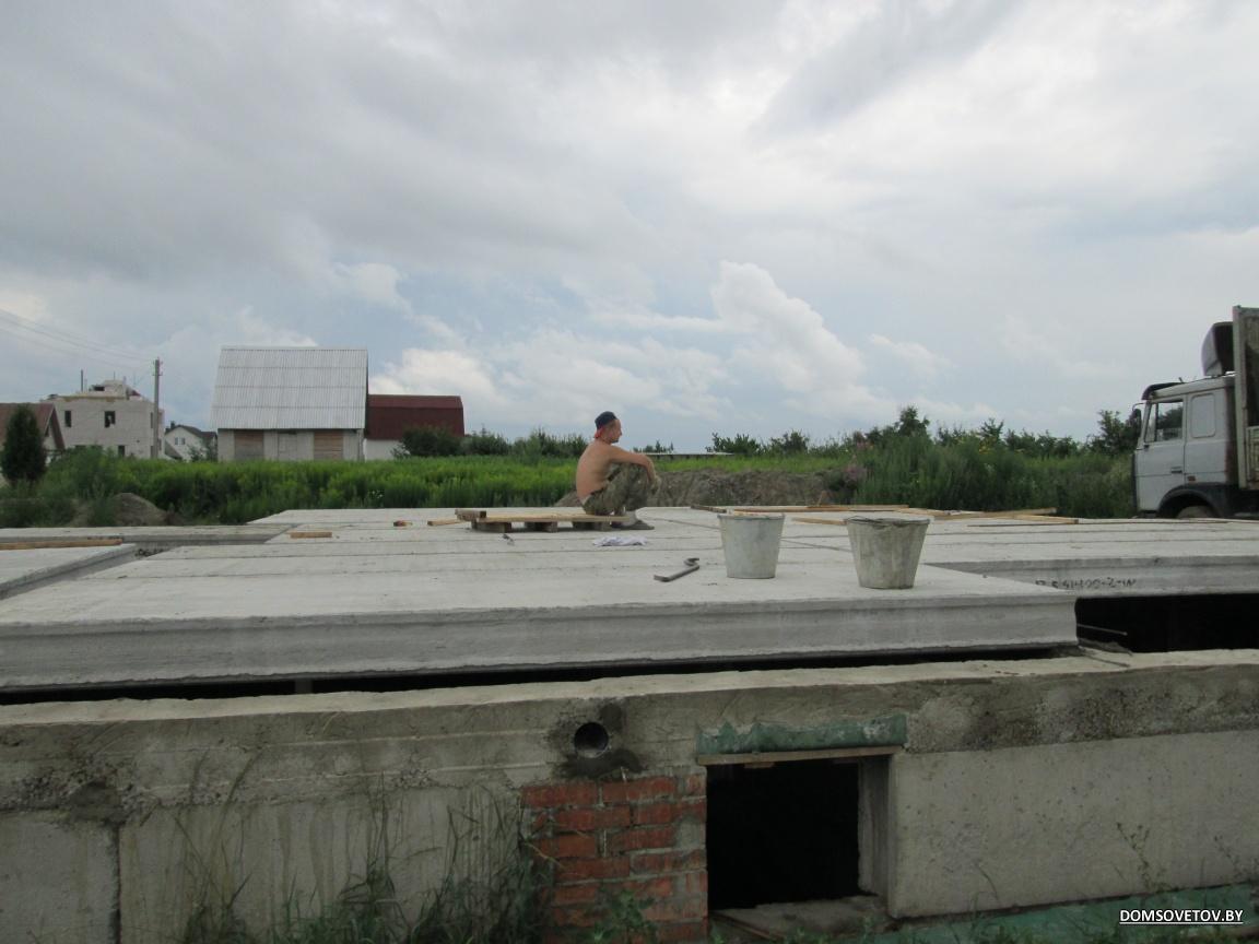

Перекрытие...
Всего пошло 20 плит, брал максротовские. Они поровнее мжб, но, надо сказать, не совсем точные. Где 420 - там 416 и т.д. В целом - допустимо.
Вдвоем справились за 5 часов с перекурами на ливень. Думаю, можно было и быстрее, но пришлось поперегружать-поперекладывать, + ловить ширину опирания т.к. почти впритык было.

А плиты у вас прям на улицу торчать будут?
Старый 22.07.2013, 14:56   #56 или 151222
Goldfish
Регистрация: 17.01.2012
Сообщений: 14
периметр фундамета будет отбиваться кирпичом в три ряда (с вертикальной теплоизоляцией плит). Так торцы плит и закроются.

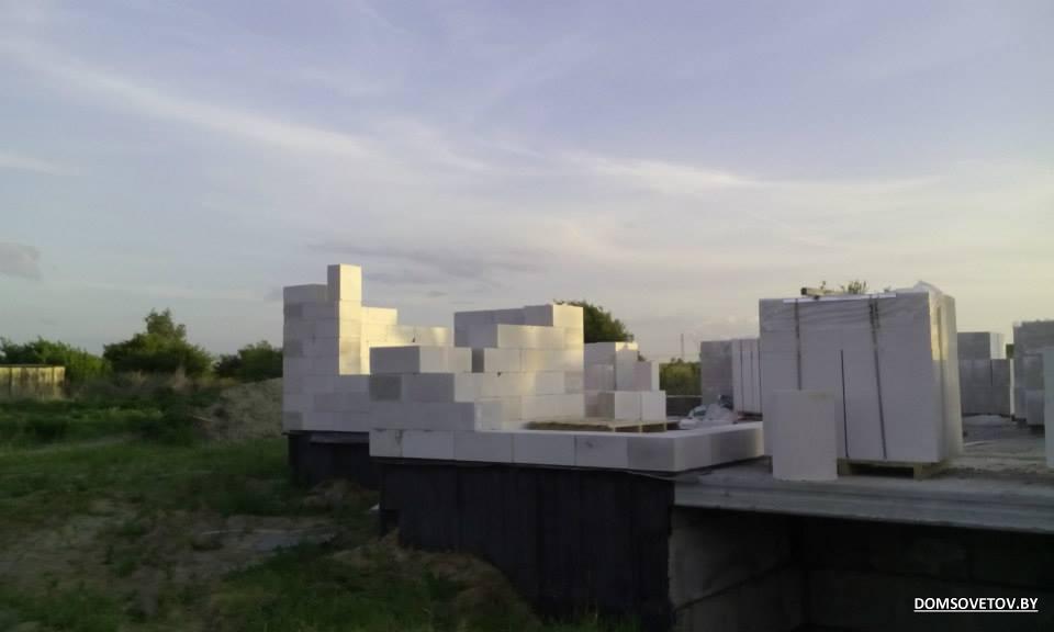

Сообщений: 62

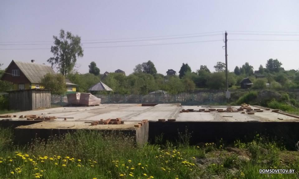

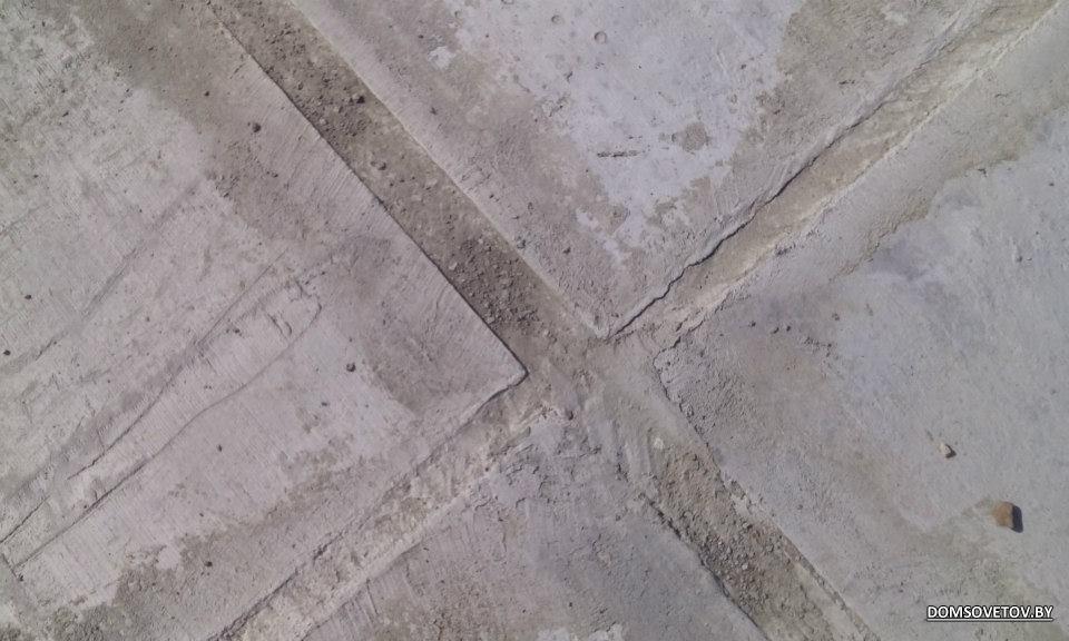

Всем привет. После некоторгго перерыва, вызванного, в основном, финансовыми трудностями, возвращаемся. На момент условной консервации у меня был перекрытый цоколь с гидроизоляцией (Элакром).
Пазухи между плитами люто-бешено пролиты аналоговым раствором с применением арматуры (в т.ч. арматура закладывалась в пустоты плит).
sun вне форума Ответить с цитированием
Старый 01.06.2015, 11:37   #60 или 228231
sun
Регистрация: 27.04.2012
Сообщений: 62

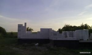

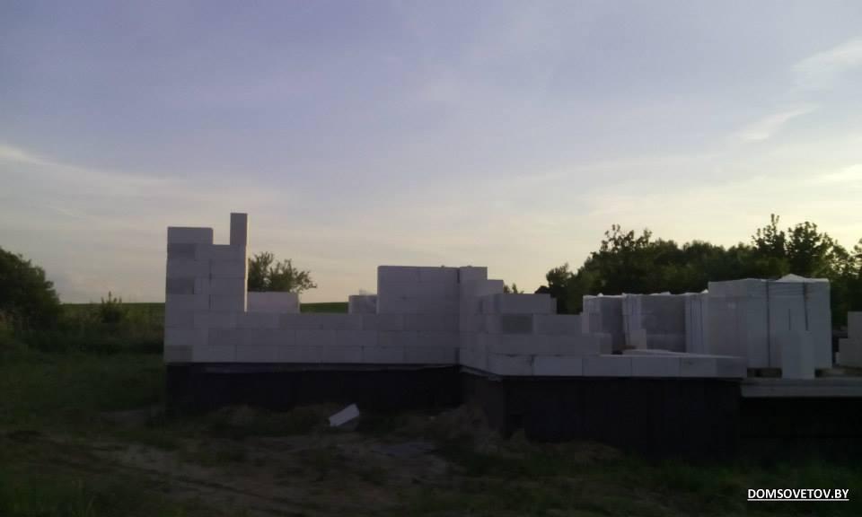

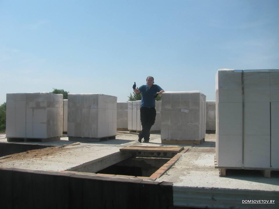

В один из погожих майских дней завезли ГС блоков 625x400x250 примерно на половину первого этажа (30 м3) (больше не влезло на фундамент). Доставка переносилась, ибо шли дожди и закопалась бы техника, посему и делаю акцент на погожем дне
Забудова, тащемта, 500'ой плотности же.
Вот на прошедших выходных чуть-чуть поработали и у нас есть первый результат этого сезона.
Разница диагоналей оказалась 3см - считай нет. По высоте гуляет на 2 см - аналогично ящетаю. Первый ряд, как водится на раствор, потом по накатанной на клей.
