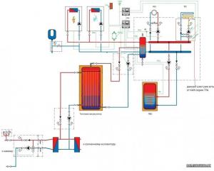

т.е. увеличить диаметр стрелки нормально?
Старый 01.08.2014, 09:25   #52 или 195792
-gr-
Регистрация: 09.07.2012
Сообщений: 782
ТА у меня сомодельный. внутри встроен теплообменник в виде 20 медных трубок д.15-16 мм, идущих снизу вверх. ну так мне сказал "изготовитель". этот теплобменник предназначен для нагрева воды для ГВС.
сам корпус из трубы 800 с толщиной стенок 8мм, но "крышки" не вогнутые, а плоские.
В связи с этим, какое он давление может выдержать? Мне сказали, что 2-3 атм.
---------- Сообщение добавлено в 08:25 ---------- Предыдущее было в 07:54 ----------
Исходя из всего, как лучше сделать?

-gr-, лучше так - как сможет потом управлять ваша система управления отоплением.
Старый 01.08.2014, 10:10   #54 или 195797
-gr-
Сообщений: 782
так как мне нужно так она и будет работать. ведь систему управления затачивают под схему, а не наоборот.

-gr-, тогда через 3-4-5-ходовый кран переключать по приоритету подачу тепла с коллектора в бойлер/гидрострелку/ТА....

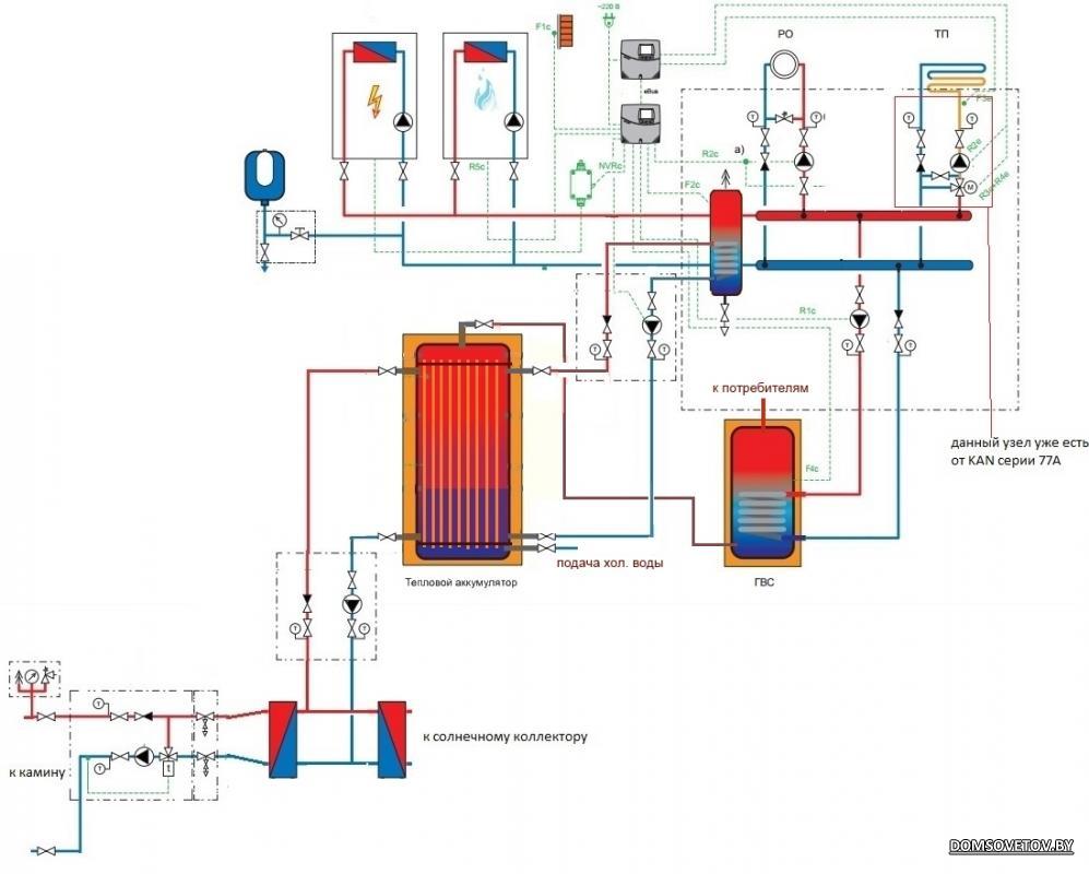

-gr-, Смесительный узел теплого пола КАН 77А имеет конструкцию, принципиально отличную от нарисованной схемы (отсутствие 3-ходового,диаметр подключения 1/2), она, на мой взгляд, заточена для работы под напором другого насоса (настенника либо контура радиаторов), иными словами малопригодна для такой схемы.
Конструкция теплообменника Вашего ТА пригодна для работы непосредственно с солнечным коллектором.
Абсолютно согласен с sergN, что нужно в качестве стрелки использовать сам ТА.

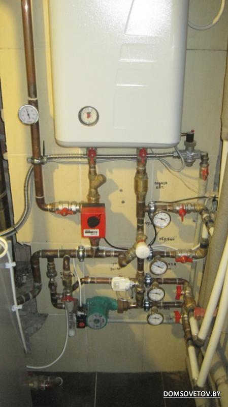

На картинке реально работающая бюджетная обвязка ТТ, ТА, Электро.
Узел ТП -аналог КАН 77А.
ignatov, благодарю, я уже в курсе. просто лень схему перерисовывать
ТП будут включены в контур к радиаторам

так какая схема предпочтительней? сам пока не могу выбрать!

И еще, если в моей схеме только ГК и ЭК, обвязку можно проводить без медных и стальных труб, только ПП, например?
