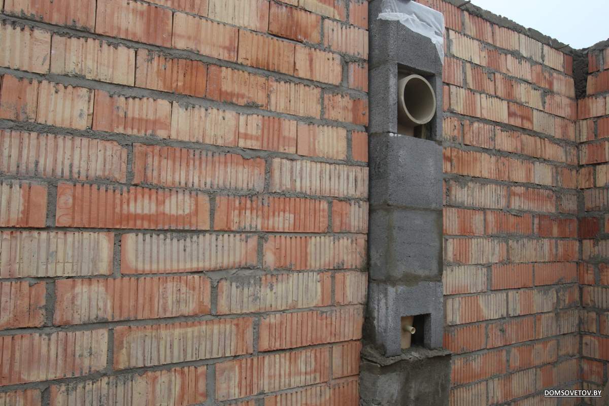

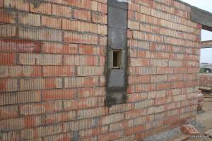

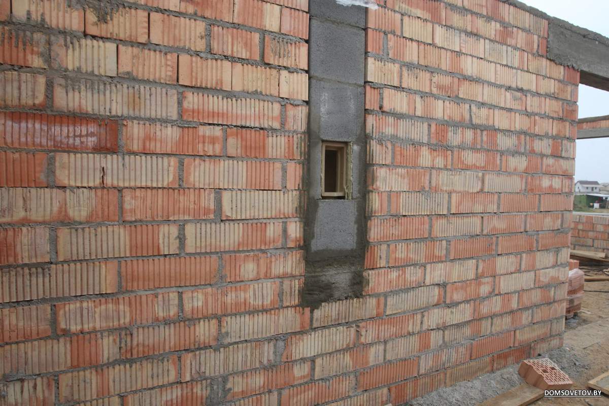

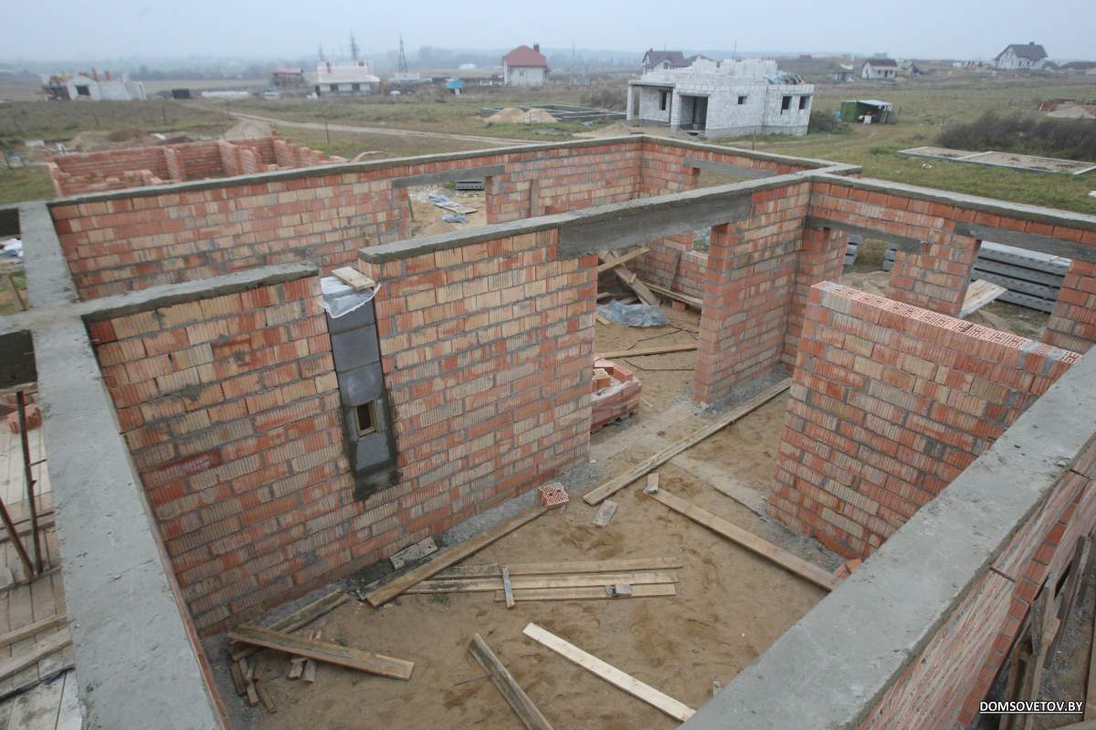

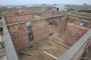

polyzadumchivy, стену толщиной 38 см можно запросто скомбинировать с комплектным дымоходом Schiedel Rondo Plus Ф200, у него наружные размеры керамзитобетонных блоков 36 см х 36 см. Вот несколько фото, как пользователь Prosto комбинировал такой дымоход со стеной в кирпич (25 см).
Вид со стороны вычистки:
Вид со стороны тройника подключения:

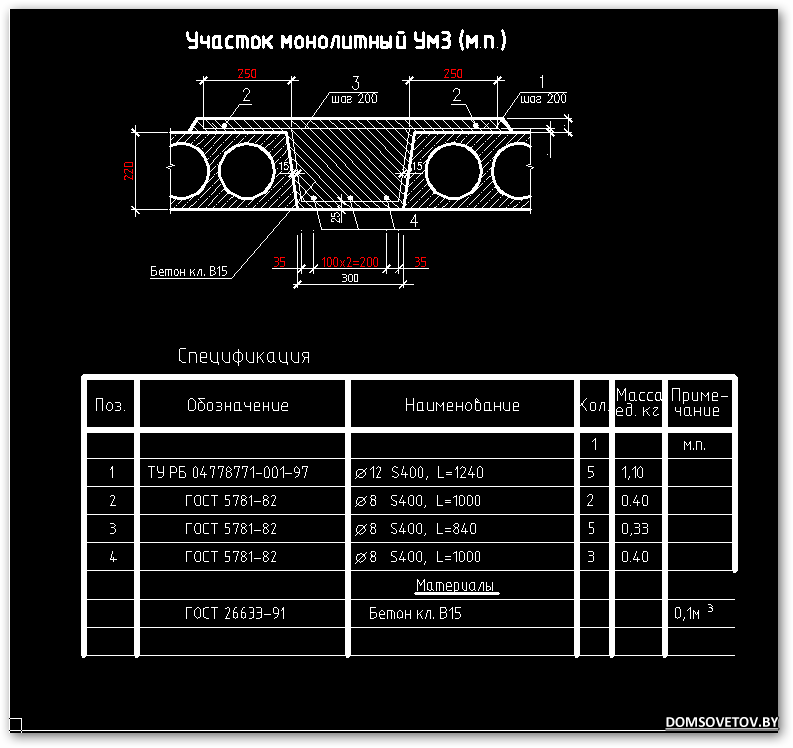

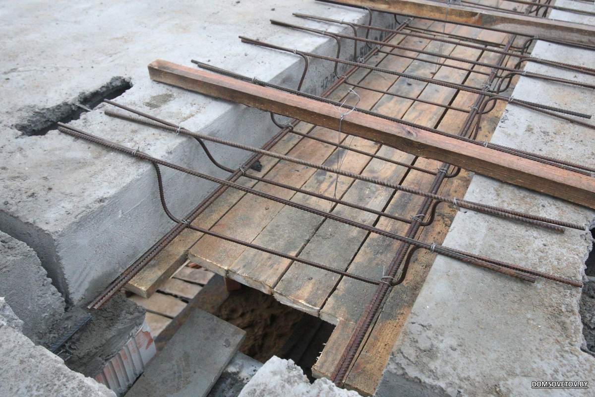

Проход через перекрытие, © Pavel_GGS
Последний раз редактировалось Valery_SY; 06.12.2013 в 01:12.
Старый 06.12.2013, 11:04   #56 или 166791
Сообщений: 4,047
Valery_SY, о, как раз мой вариант и по стенке и по проходу перекрытия. Надо начинать утки гнуть
Единственный вопрос - при таком варианте слив конденсата не будет мешать установке котла?

В оригинале, которые Павел выкладывал, по низу уток больше арматуры.
Старый 06.12.2013, 13:14   #58 или 166810
Сообщений: 4,047
purler, так тут нет смысла в средней арматуре, судя по фото, - не на что опираться. поэтому двойные крайние арматурки. Я сделаю, наверное, одинарные, но из 32 арматуры

Из 32 арматуры ещё иногда делают лом.Не ошиблись в диаметре
