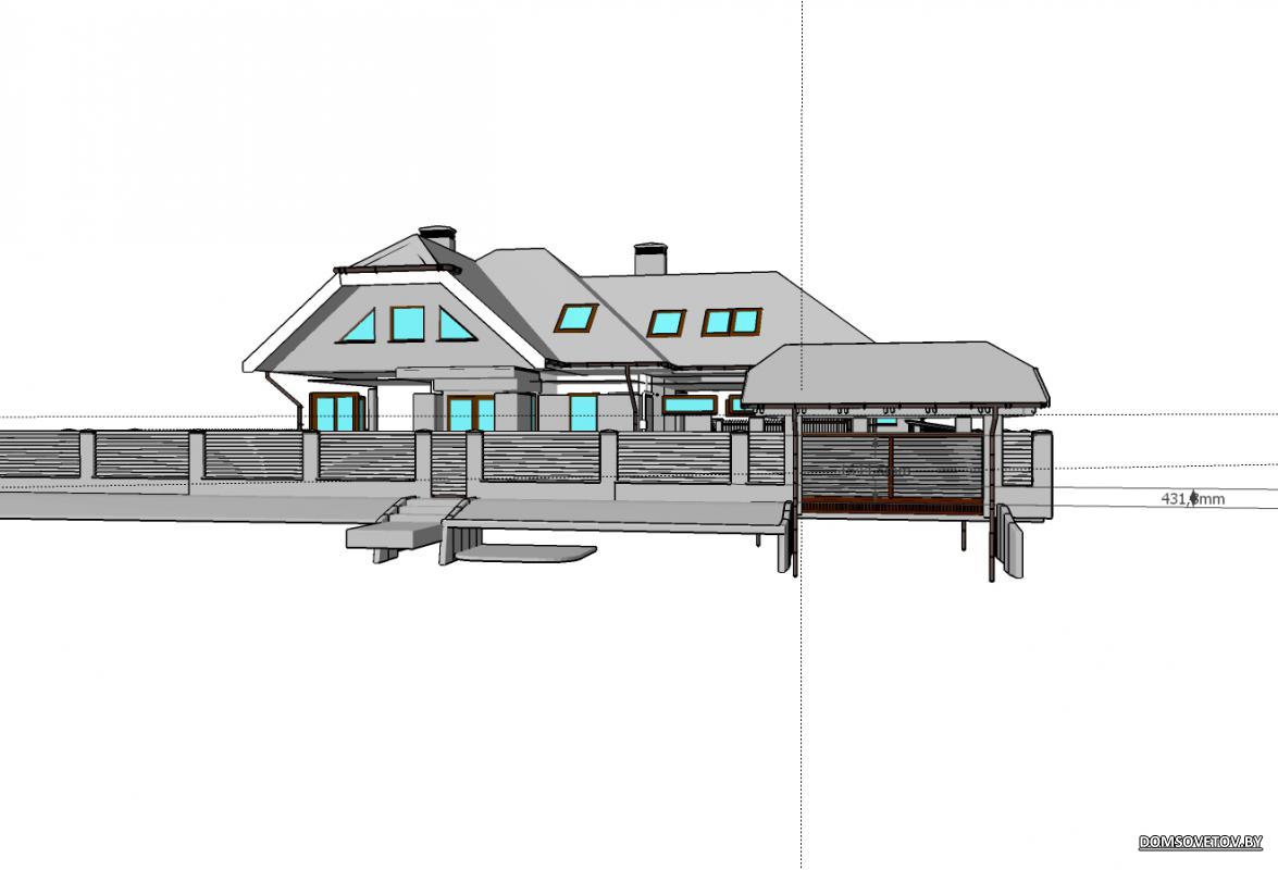

согласна. тем более, если есть ограничения. мне, к примеру, нужно строить навес, чтобы машина к каналье проехала откачать. такой вот участок. и вот такая планировка.

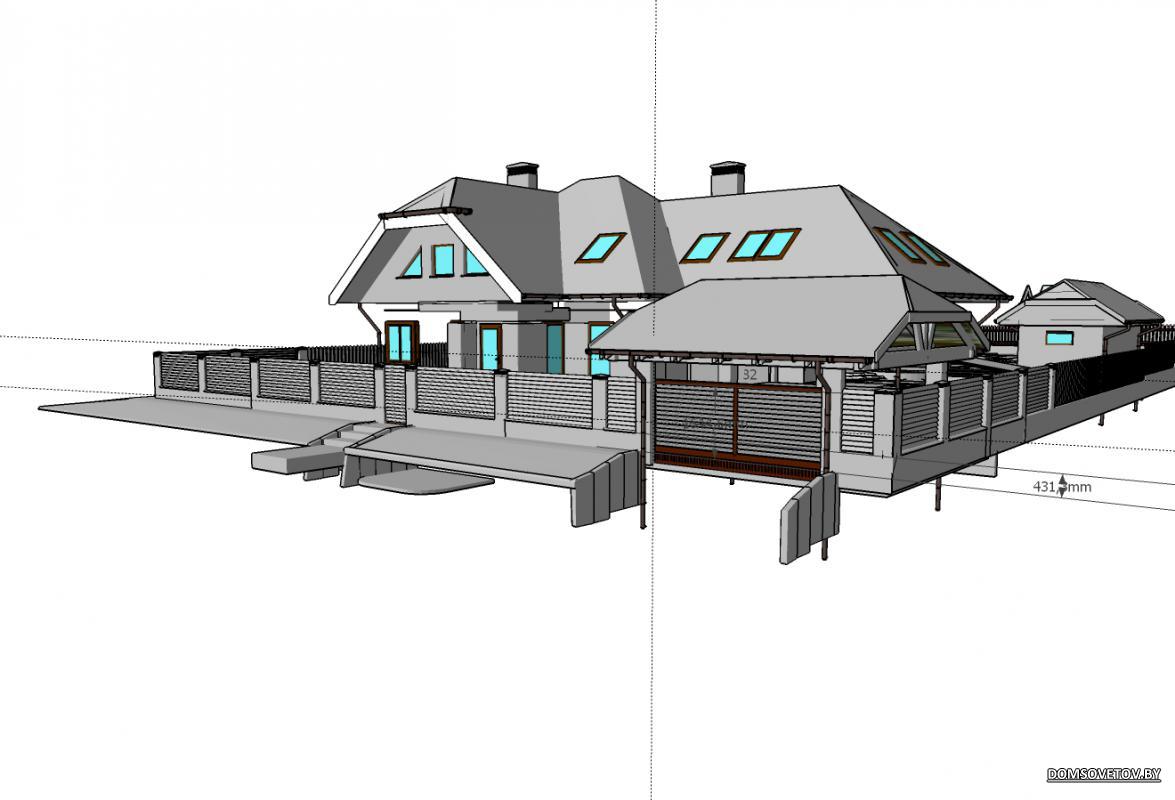

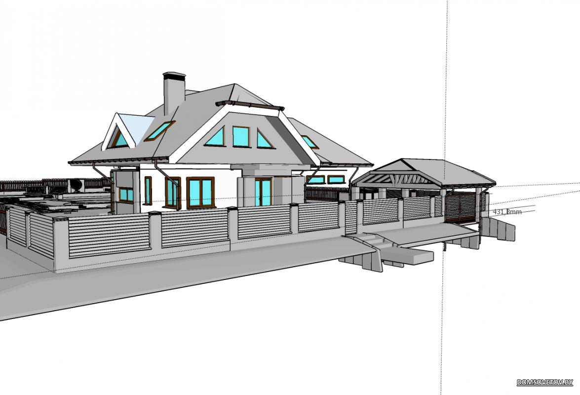

Ну вот как-то так

У меня сразу вопрос по заезду второй машины. Заезд, если правильно понимаю, с более длинной стороны. Как машины будут стоять - мордой к воротам или перепарковываться во вдоре и параллельно им?

думаю 5 м ширина для двух машин будет маловато, минимум 5.5 м. кто нибудь кстати знает насколько дороже откатные ворота размеров 4/5/6. Я так понимаю на широкие там каркас намного серьезней надо. И насколько они надежны (не провисают под своим весом). Для себя рассматриваю два варианта сейчас: 1. делать навес сразу после забора с шириной ворот 5-6 м (для 2-ух машин) 2. делать ворота 4 м а навес чуть в глубине (на 2-3 м) с симметричным расширением относительно ворот до 6 м. В первом варианте непонятно насколько надежны широкие ворота и насколько они дороже будут. Во втором - менее удобны и больше места на участке занимают. кто что посоветует?

ширина вьезда 4,3 метра, на самом деле этого достаточно. В глубину навес не менее 5 метров (это по столбам, свес то немного больше), т.е. первая машина не должна перекрывать ширину вьезда сильно.
Такое расположение чтоб машина могла заехать и в сам двор, открытую часть, слева от навеса.
Это все теория, сам сомневаюсь во всем пока

4,3 ? с поворота-это "малаватабудет" (например ворота 2,5 на 1 авто-это минимум,которые надо преодолевать.)
глубина 5- это только покрыть длину. свесы побольше жевательно.
фотки-норм
столбы можно использовать.
чтобы не лепить сарай из спичек-надо заказать нормальный лес -брусы 250мм*150мм*7м=в результате будет кубатурв не болше , а узлов меньше=+шикарный вид.
доску на настил кровли пропустить нижнюю через фуганок и сразу покрасить всю.

Ой, чую, что проблемы со второй машиной будут. Ширина небольшая на самом деле. А еще маневры по парковке...
Попробуйте просто поездить машинами на этом месте, чтобы понимать, удобно оно или нет.
Я себе навес планирую также в углу, но ворота сделал посередине участка. Чтобы побольше места для маневра было.

@Alexus, планирую замоделировать на местности столбы по вьезду и прочее и глянуть что и как.
Сделать ворота в стороне, и вьезд под навес через территорию, не получается из-за нехватки места под откат ворот, перекрывают калитку
Я могу ворота и больше расположить, но нужно понять на сколько это допустимо, говорят и 12 метров можно
