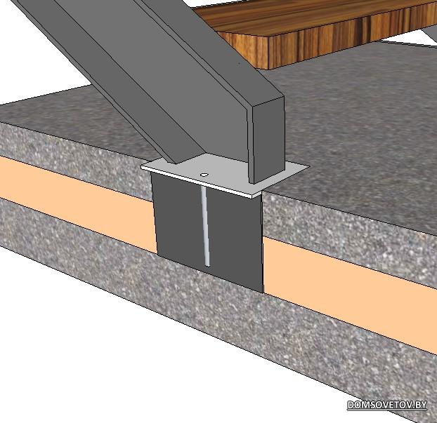

ну... как бы не очень... хотелось бы чтобв плитка лежала просто сплошняком без подрезов вырезов... надо находить какой то компромис...
у буржуем вообще такое ощущение что такие лестницы ставят просто на отделку - плитку, ламинат, дерево...
Старый 12.12.2014, 10:24   #52 или 208813
Сообщений: 7,160
А что если просто крепить к чистовой стяжке и не дурить себе голову? ТП под лестницей нет, значит и "гуляние" пола будет минимальным...
труба тп проходит совсем близко к месту опирания...

VAR, такой вариант, сверлить чистовую стяжку под дюбель, а в плитке чуть большим диаметром. Забить дюбель, зазор между дюбелем и плиткой (пару мм) замазать герметиком. Тогда плитка не треснет если пол гульнет. Наверное

наверно надо сделать так. под местами опирания тетив вырезать квадрат стяжки. вынуть утеплитель и залить бетоном до черновой. сверху пластину с анкерами замонолитить заподлицо с чистовой стяжкой. тетивы приваривать к пластине. плитку в этом месте клеить через сетку.

VAR, думается, что получится нормально.

вопрос еще в том - залить такими столбиками или залить полосой сразу на две тетивы? со столбиками возни меньше и возможно с плиткой будет проще а полосой площадь опоры как бы больше...?

VAR, почему площадь опоры больше? Столбики же на стяжку опираются, а не на песок. Да и какой там вес у лесенки...

ну грубо два столбика сечением 150х150 и с опорой на черновую или брусок 150х900 по черновой. и то и то на глубину 130

VAR, заармируй столбики и езди танком

VAR, тетивы хоть немного, но будут играть. Учти это...
