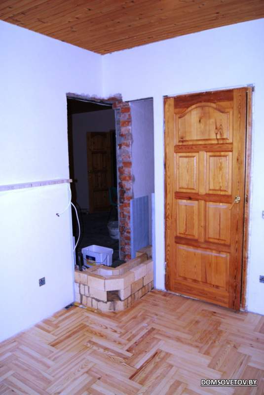

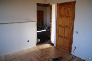

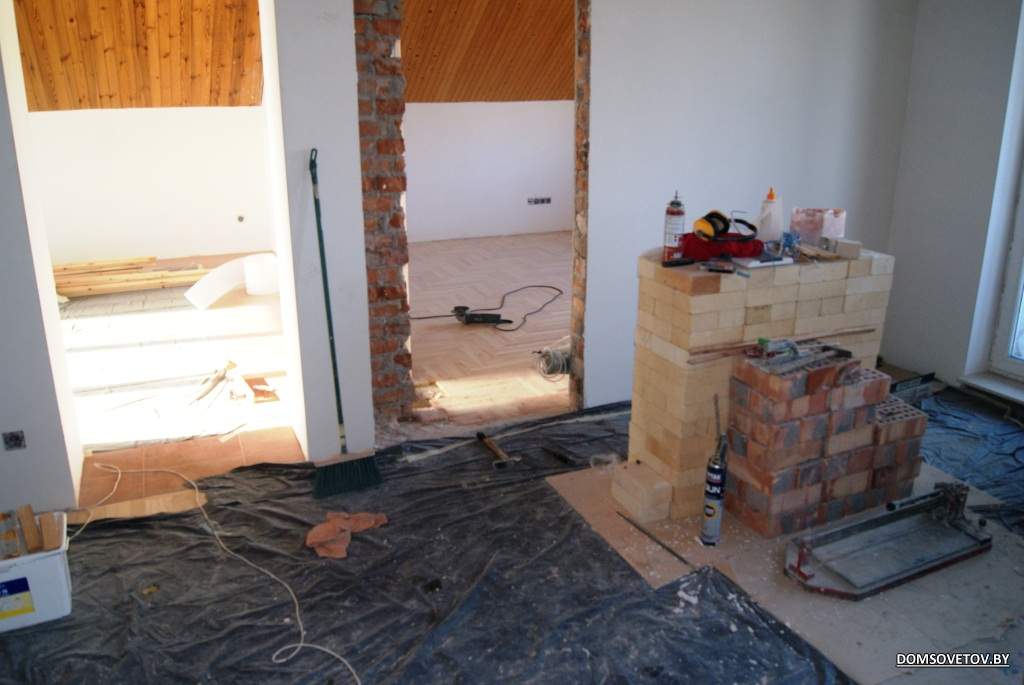

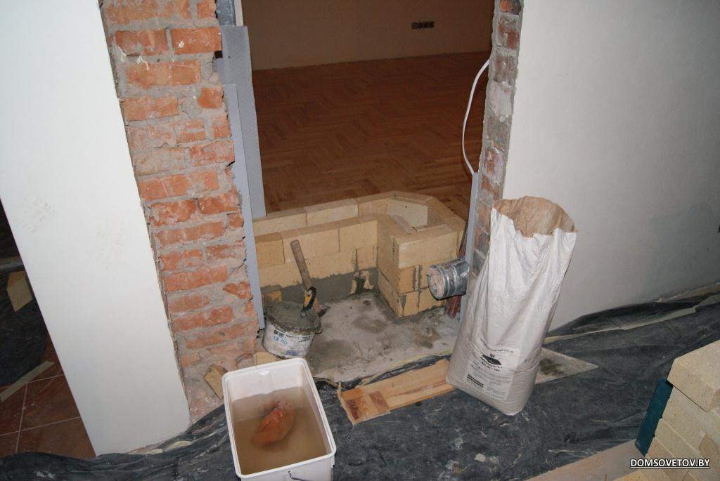

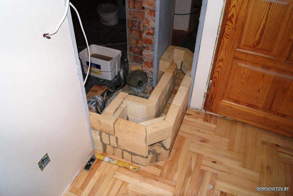

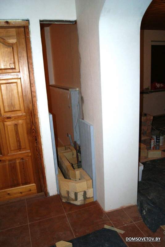

Продолжим .
С конструкцией более менее определились,теперь надо всё воплотить в кирпиче.Кирпич будем использовать огнеупорный.К моменту начала работ по постройки камина почти вся отделка в помещениях была закончена и собственно постройка камина даже сдерживала окончание чистовых работ.(как это не смешно звучит,но" сапожник без сапог")
А вот и первые ряды.Это наверно как в любой работе,главное правильно всё завести с самого начала
Хочу отметить что на момент постройки щитка топки ещё не было.
