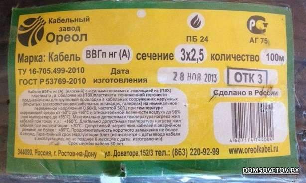

Как расшифровать маркировку кабелей
Силовые кабели, так же как и провода, маркируют буквами, после которых цифрами записывают число и площадь сечения токопро-водящих жил. Для электропроводок можно использовать силовые небронированные кабели с резиновой и пластмассовой изоляцией. Для защиты изоляции жил от света, влаги, химических веществ, а также механических повреждений кабели покрывают оболочками из различных материалов. Металлические оболочки из свинца, алюминия и стали не являются защитным покровом кабелей (бронью). При изоляции кабелей, изготовленной из влагонепроницаемых материалов (пластмассы и резины), вместо металлической оболочки может изготавливаться пластмассовая или резиновая оболочка.
Марки кабелей с резиновой изоляцией — АСРГ, СРГ, ВРГ, АВРГ, АНРГ, НРГ; с пластмассовой изоляцией — АВВГ, ВВГ, АПВГ, ПВГ, АПсВГ, ПсВГ, АПвВГ, ПвВГ.
Первая буква в обозначении марок кабелей, за исключением буквы А, определяет материал: В — ПВХ пластикат, П — полиэтилен, Пс — самозатухающий полиэтилен, Пв — вулканизирующийся полиэтилен, Н — найритовый, С — свинцовый. Вторая буква определяет материал изоляции В — ПВХ-пластикат, Р — резиновая. Третья буква Г обозначает, что кабель небронированный.
Силовые кабели указанных марок предназначены для эксплуатации в стационарном состоянии при температуре окружающей среды от - 50 до + 50 гр. С с относительной влажностью воздуха до 98 %. Кабели рассчитаны ва длительно допустимую температуру их жил до 70°С.
Кабели марок АНРГ и НРГ имеют резиновую негорючую оболочку. Для подключения переносных ламп, передвижных электрифицированных машин и переносных электроприборов к сети применяют гибкие кабели с резиновой изоляцией типа КГ, КГН, КЛГ, КПГСН и др.
