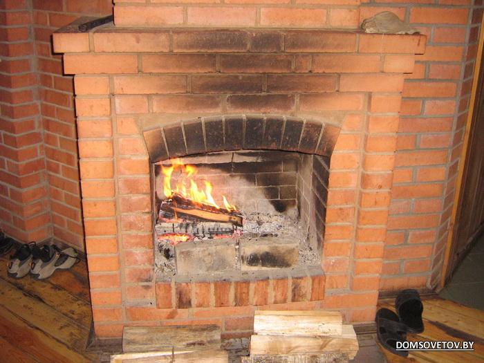

Я просто ради примера, без обид. Кстати буду ехать в Москву обязательно заеду в придорожное кафе не доезжая примерно 100 км до границы. Там стоит открытый камин, которым они умудряются зимой это совсем небольшое кафе еще отапливать (понятно в лесу дрова дармовые) кафе это достаточно свежее, думаю всего пару лет, но то, в каком состоянии там уже сейчас шамот в открытом! очаге.. сейчас уже принципиально сфоторгафирую печникам показать.. Там просто ужос Хотя я там был летом, и они тогда уже собирались полностью этот камин перекладывать.

Чего долго ждать. Камин в коммерческой бане, топят так,что шамот светится, уже 7 лет так топят. Никаких проблем.

Что то совсем не похоже, что его вообще топят)
