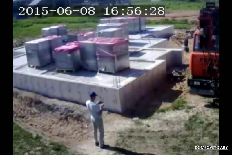

Сегодня раздавил кубики из бетона которым залит ростверк, мои опасения не подтвердились, марка соответствует.
Но вот узнал некоторые нюансы, может кому пригодится:
1. Форма должна быть точной 10х10х10 см
2. Кубики после заливки нужно качественно провибрировать
3. Бетон нельзя пересушивать, нужно накрывать влажной тряпкой и периодически ее менять.

Открыл для себя полезную возможность, я раньше как-то не пробовал поискать свой проект в нете, а вчера попробовав нашел множество уже строящихся домов!
Кто не знал на заметку:
Если у вас есть проект, и он типовой, то можно вбить в поиск его название и найти кучу строящихся домов по вашему проекту. Очень удобно Помогает увидеть некоторые вещи до которых вы пока не дошли и не представляли как оно будет выглядеть. Плюс найдете варианты адаптаций разных элементов и замены материалов.
Старый 09.06.2015, 23:09   #60 или 229190
Lama
Аватар для Lama
Регистрация: 05.09.2014
Сообщений: 2,852
Завтра будут класть первый ряд, на что обратить внимание, кто подскажет?
