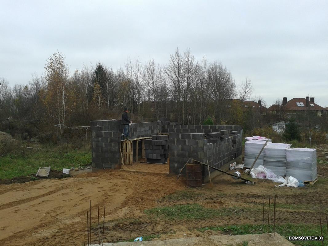

После возведения 1ого этажа сделал армированный пояс для будущих плит перерытия. Плиты покупал в Забудова. Для армопояса также использовал U-образные блоки и 12 арматуру. На помощь пригласил 3 студентов которые очень быстро закидывали ведра с раствором на 2ой этаж.
Следующий этап - укладка плит. Плиты длиной 2200 не нашел, покупал плиты длиной 2400, которые с помощью бензореза укоротили до нужного размера. Укладка прошла без моего участия, соответственно без фото.

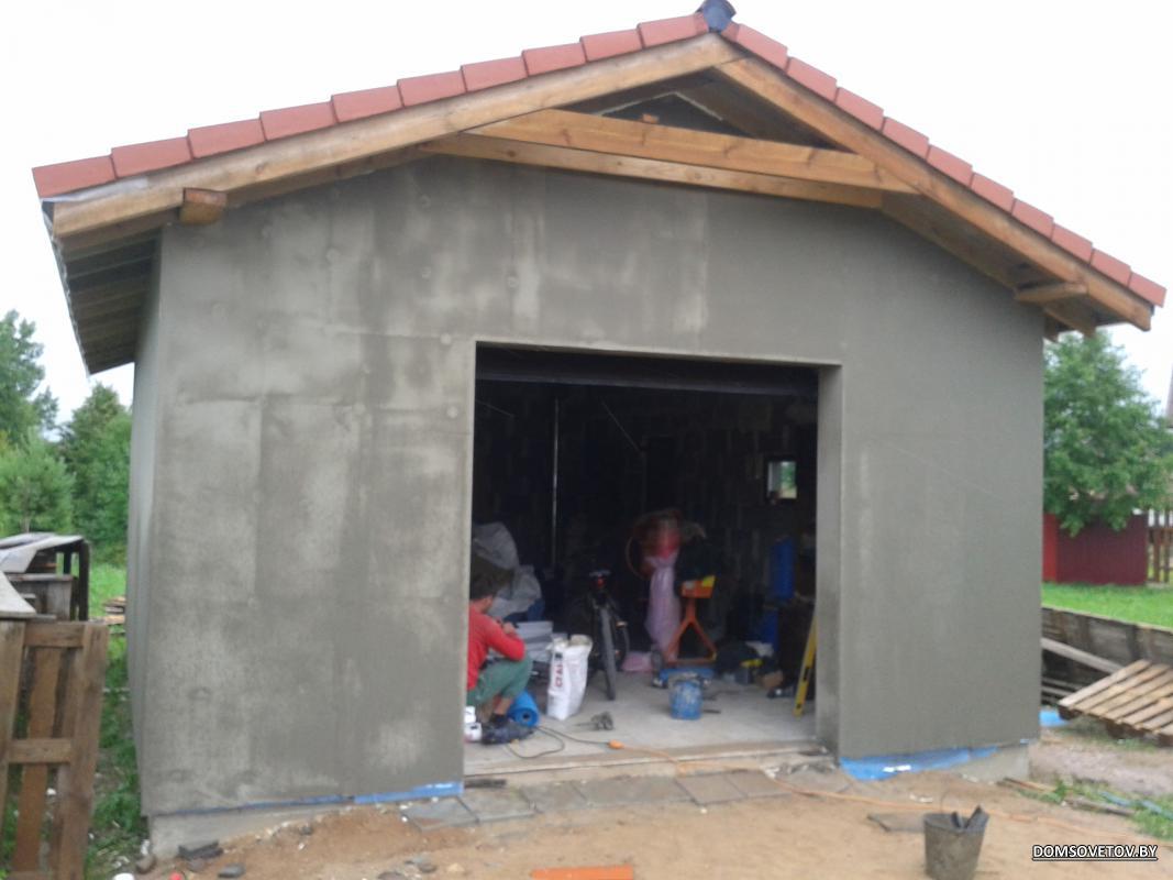

На этом строительство дома приостановил, но начал строить гараж (для хранения всего).

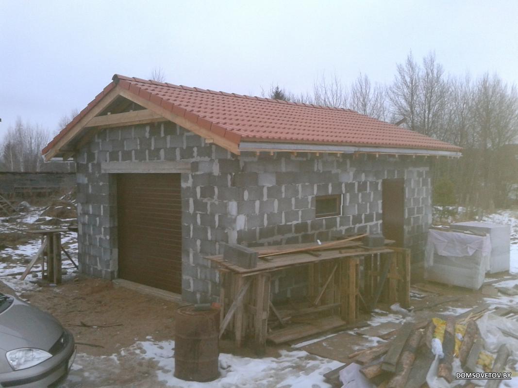

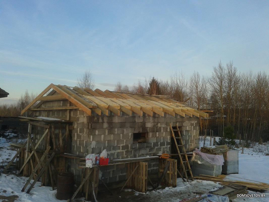

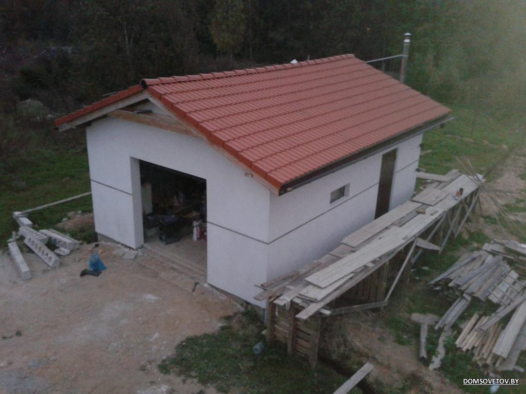

Размер по внешним габаритам 5500 х 7500
Фундамент ленточный, стены из КБ блоков толщиной 200мм, Новолукомль (геометрия так себе). Стропило 70х180. Крыша ПЦЧ Забудова
Несмотря на маленькое окошко, света достаточно. Дверь металличекая - под заказ, без "наворотов", ребята быстро сделали, быстро установили. Гаражные ворота Ryterna.

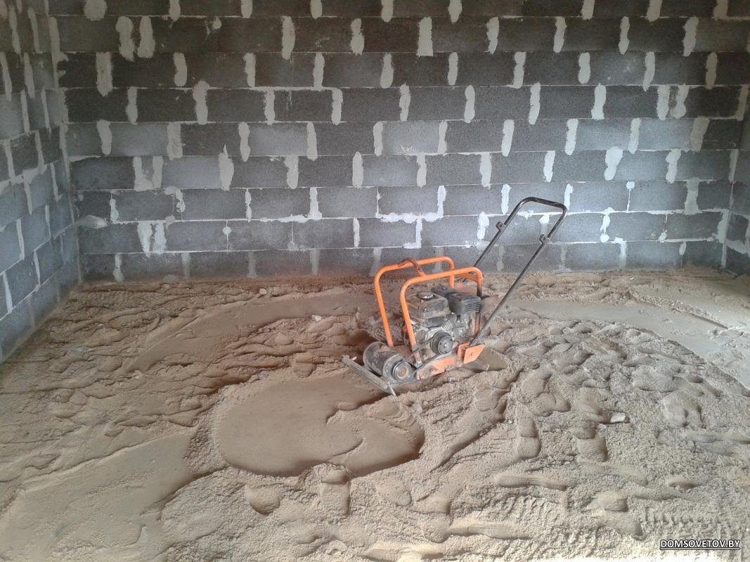

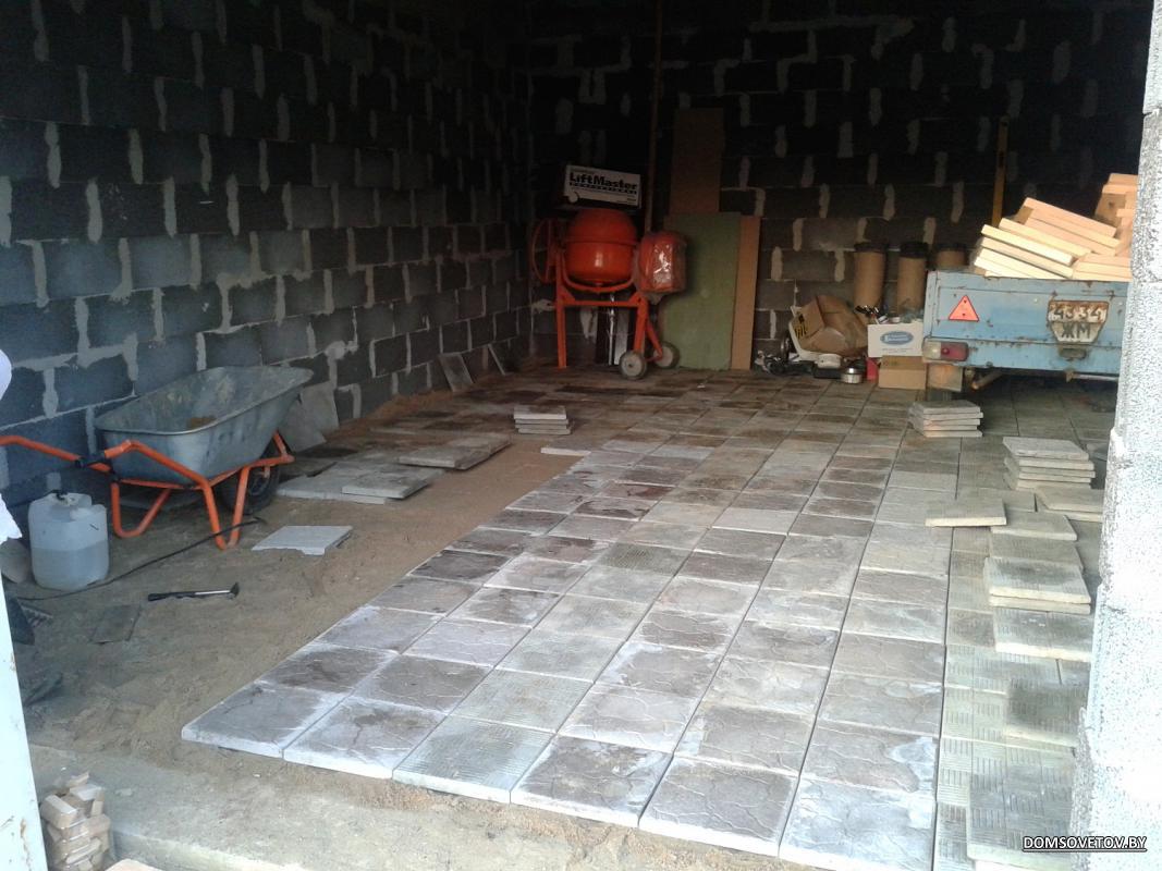

Весной утрамбовал песок внутригаража, и накидал тротуарной плитки. Именно "накидал", так как купил некондицию - такая плитка окзалась реально некондицией: разная по толщине, размерам, цвету и геометрии. Так что все мои старания выложить что то приличное и ровное закончились нервным взрывом и вся плитка была уложена за пару часов.
Заливать плиту внутри гаража не захотел. Выбрал плитку.
Швы между плиткой заделал сухой смесью сеянного песка и цемента.

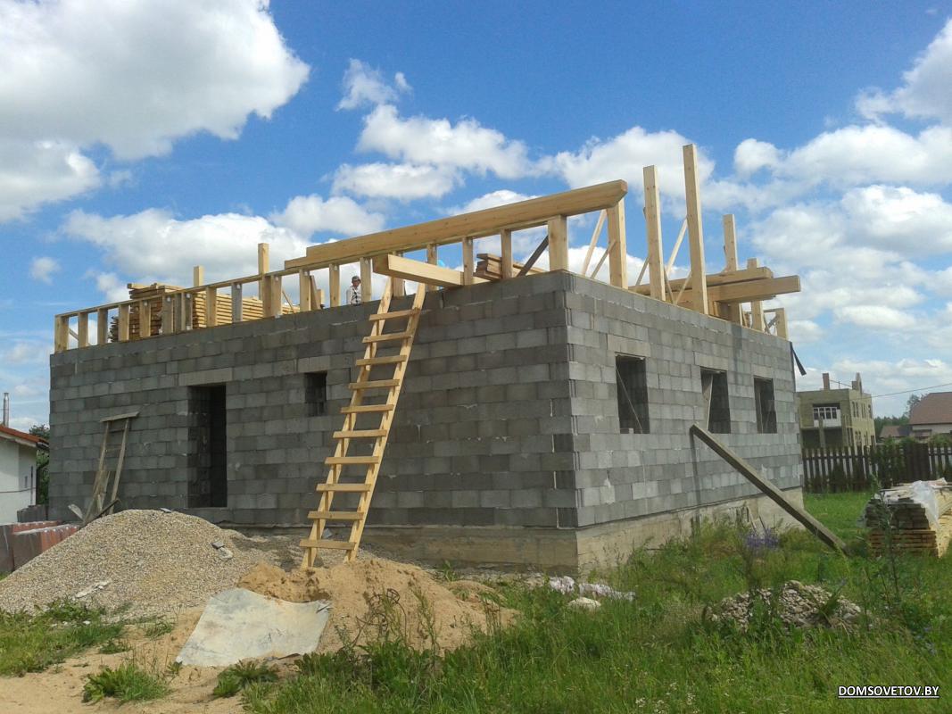

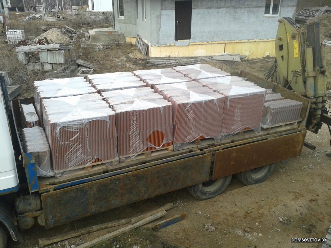

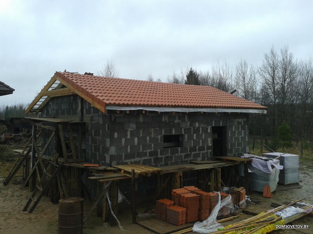

Продолжение стройки дома. Закупился ПЦ черепицей Забудова. Так как пачки плотно стояли в машине получилось много битой.

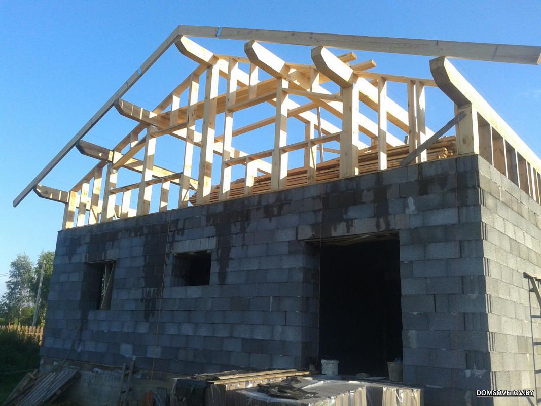

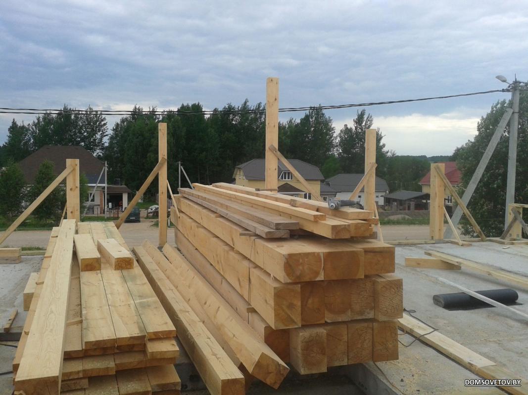

В июне наонец то завез весь пиломатериал для второго этажа. И начали ставить каркас.
newbel вне форума Ответить с цитированием
Старый 18.07.2015, 12:53   #57 или 232942
newbel
Регистрация: 09.03.2015
Сообщений: 43
Основные столбы опоры 200х200. Прогоны - брус 200х300
Стойки каркаса снаружи 50х200. Внутри 50х150
Стропило 70х200
