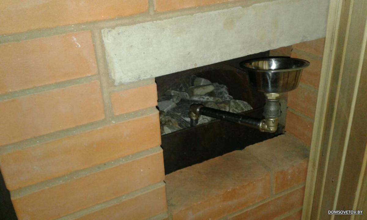

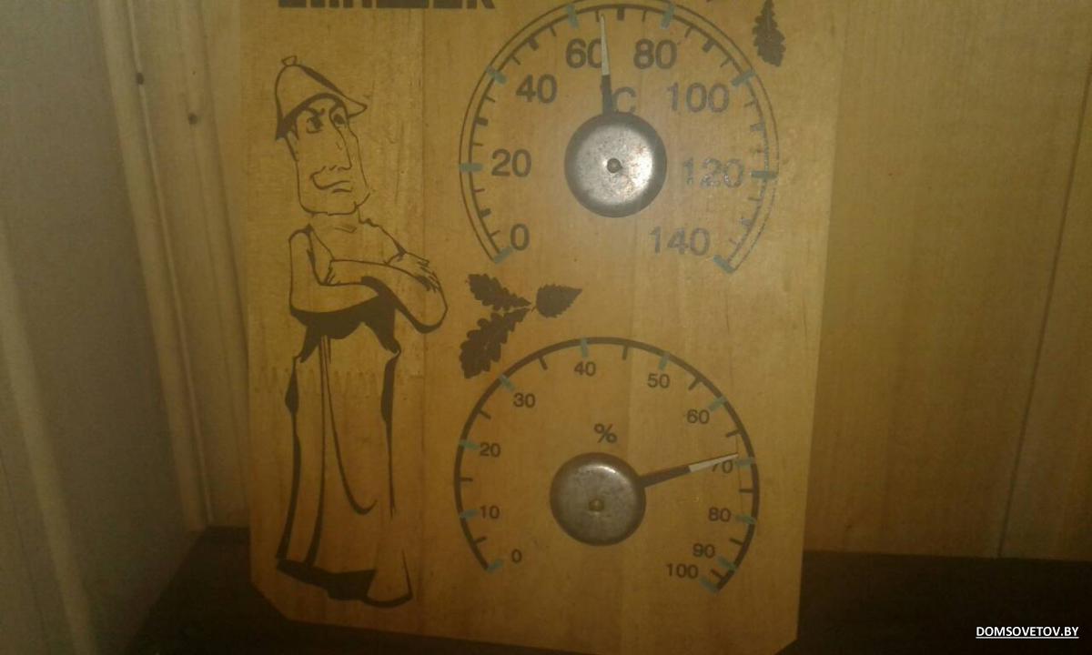

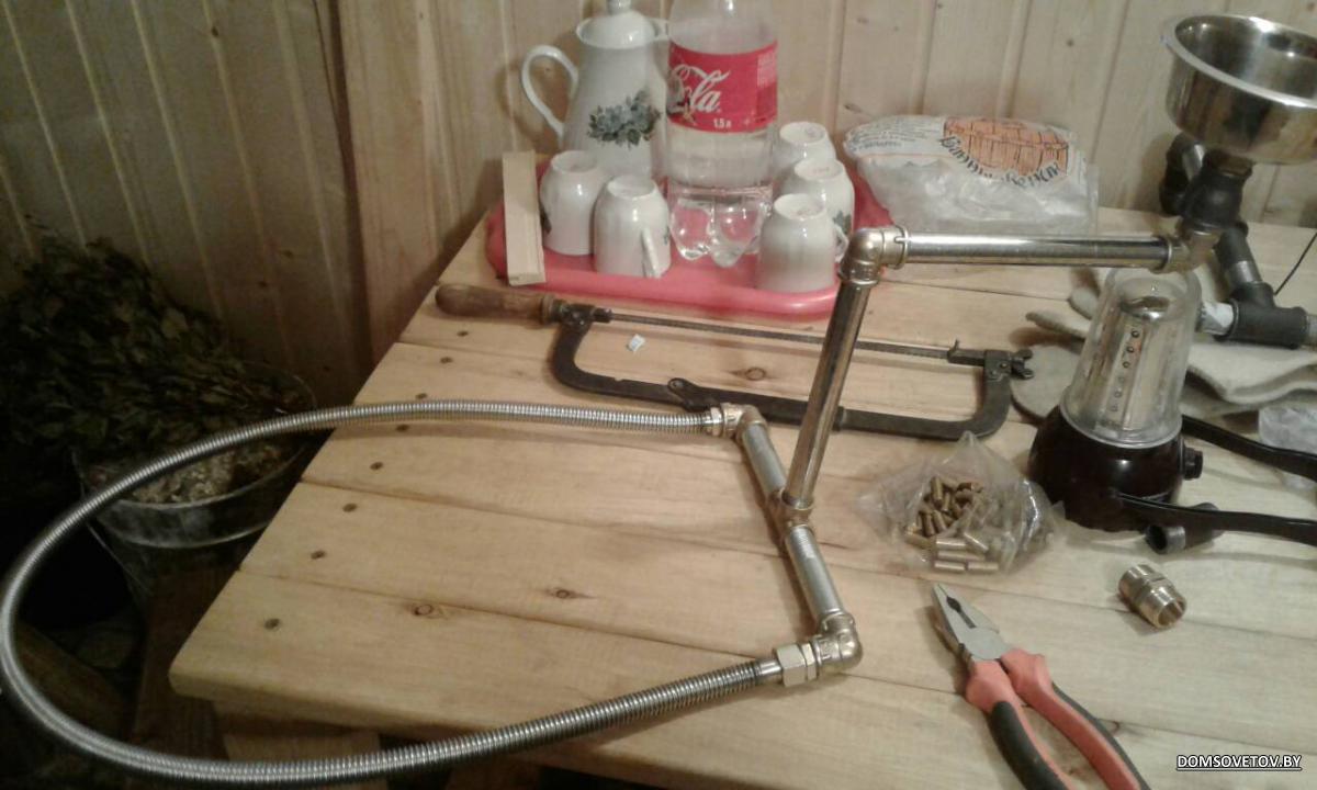

Всем доброго вечера!!! Паримся в своей баньке уже с января, ничего пока не утепляли, в -20 да когда неделю было немного было некомфортно, один раз в бане, поначаоу а когда парится начали температура в к.о поднялась, 3-5часов топки чтоб вода нагрелась камни, без хорошего нагрева камней не будет лёгкого пара. Температуру держим 60-70 а влажности 50-60 иногда удаётся и 75-80 но это уже с парогенератором сделал себе парогенератор чтоб пар снимать с нижних камней и с верхних сразу, оченьудобно, и своими руками сделал латунь нержавейка. Если кому нужно скину фото и видео.
---------- Сообщение добавлено в 18:53 ---------- Предыдущее было в 18:52 ----------
Фотки оказались под рукой

Старый 05.04.2018, 20:29   #60 или 305682
Olego2002
Регистрация: 29.08.2011
Сообщений: 1,323
Не совсем понял смысл? В гофре дыры?
