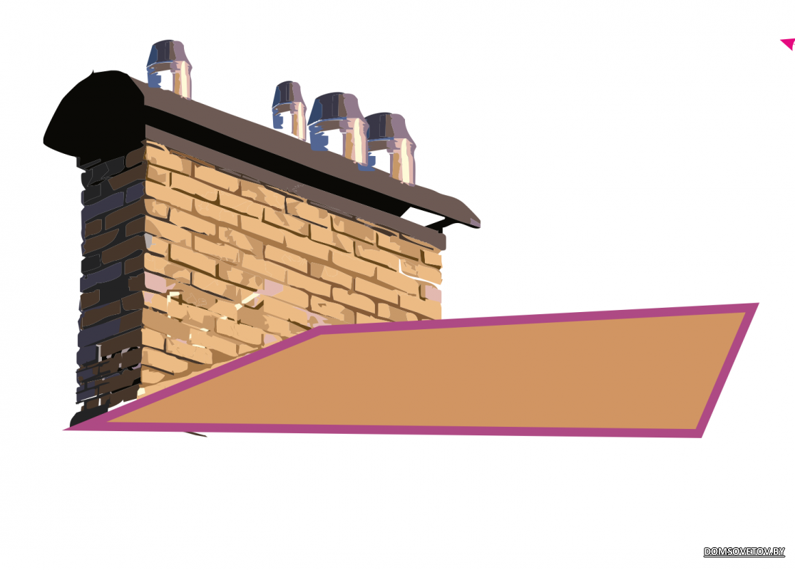

Прошу помощи, уже голова трещит. Озадачился в этом сезоне крышей, соответсвенно нужно поднять и сделать оголовки на кирпичных трубах для вентиляции и дымоходов. С трубой для вентиляции проще, а вот труба где совмещено 4 канала (две вентиляции, одна вставка из нержавейки для газа, одна вставка для каминной топки) не все понятно.
Вопрос в слудующем: как правильно сделать оголовок для трубы, в которой совмещены каналы для вентиляции и дымоходов? Надо ли утеплять трубу на холодной мансарде и выше крыши перед зашивкой профилем к примеру? Стройбаны, что выкладывают кирпичную шахту, предлагают навех на кирпич зонтик, "як усе", чую что так неправильно, да и не печники все же они. После беглого изучения вопроса, хочу сделать так: вентиляция выводится по обе стороны разрывом в кладке, труба накрывается крышкой, через которую выводится вставка для газа и камина. Какой крышки достаточно: бетонной или просто из жести? на какую высоту выше накрывочной крышки/ каналов вентиляции выводят вставки для отвода продуктов горения? Как выполняется примыкание вставки к крышке, свободно или жестко и вплотую, чтоб не затекало между вставкой и шахтой? Надо ли колхозить зонтики на самих вставках? Как вообще положено по нормам, пожарники как требуют? Буду благодарен за любой совет, кто-то же наверняка уже проходил данный этап стройки, а если с фото, вообще супер.

1/вентиляционные выпускают раньше . чтобы не засасывало иногда
2/утеплять лучше просто шахту
3/на дымовые трубы рекомндовано зонтики ..кажется все рекомендуют
тут под колпаком выходы вентиляции дымовые наверху

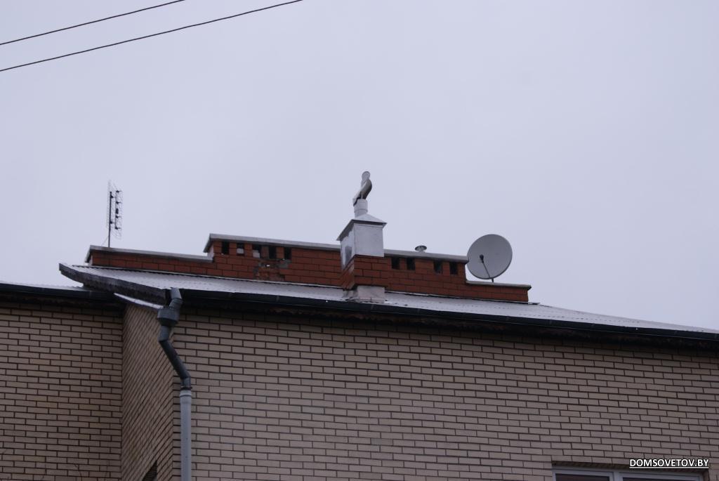

да, утепление шахты я и имел ввиду
фото то я видел, а вот как конструктивно проходит труба из нержавейки через колпак, там как бы щель возможна через которую теоретически попадатьосадки будут в шахту, да и сам вывод трубы из нержавейки насколько высоко выпускать над колпаком?

я буду делать так:
беру лист металла плоский-первая накрывка на шахту (с загнутым напуском на стороны ..под внешний уголок и желательно отбить лист , чтобы был выгиб вверх)
снизу можно лист теплостойкого утеплителя пришпандорить
рисую все дырки под трубы (вероятно вырезаю , но не чисто , а с лепестками наверх труб. )
труба проходит через отверстие с лепестками и лепестки на гермете фиксируются винтовым хомутом ..или другим хомутом(винт графиткой вымазать на всяк случай)
Граффити # 258
наверх надевается большой разделяющий колпак -снизу вент , сверху дым
