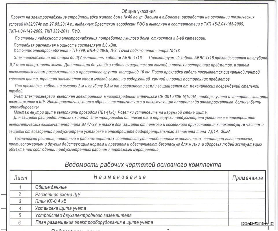

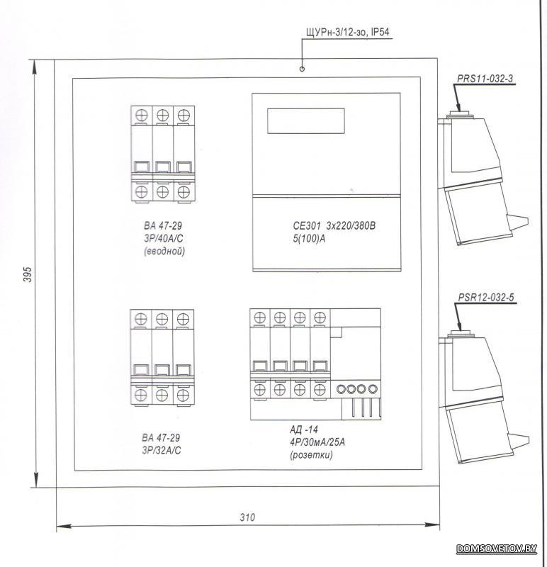

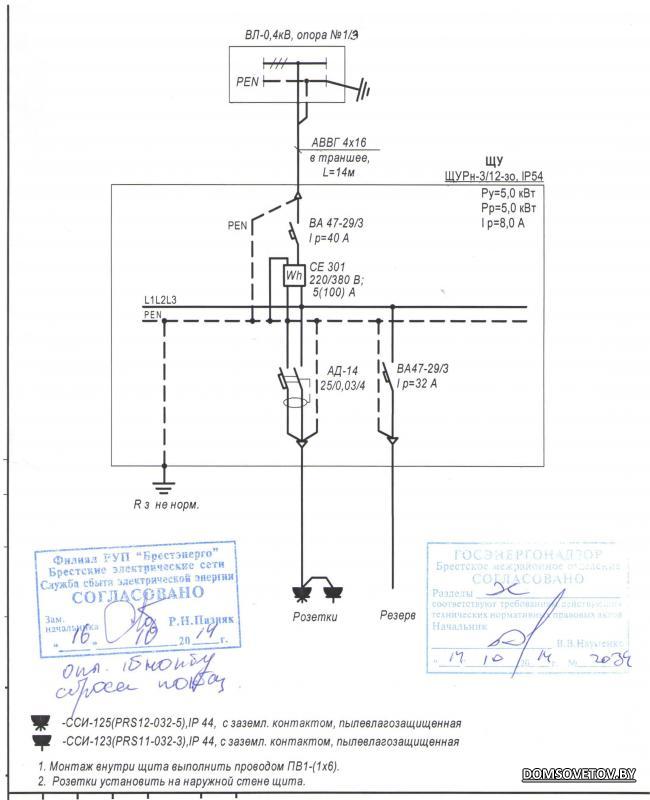

Забрал проект на электроснабжение стройплощадки. В электрике я мягко скажем не силен... Знающие люди, подскажите, что мне купить нужно? Покупать буду в Польше http://www.bricoman.by/ru/category/5...распределители Резерв в проекте, это надо понимать как линию к дому?
