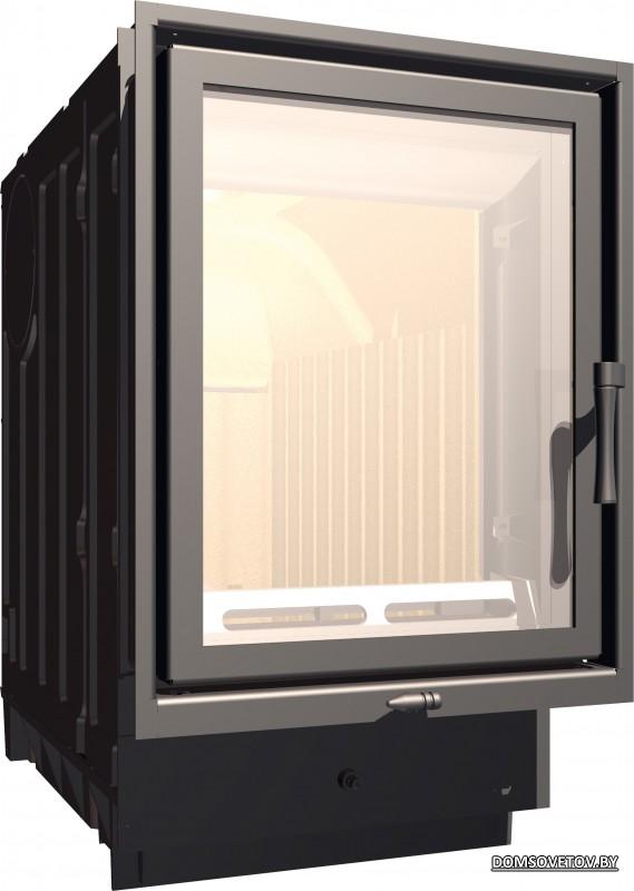

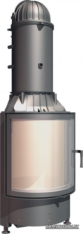

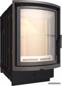

Я имел в виду вот такую красоту от Olsberg. У них тоже есть модели с водяной системой.
http://schmid.ru/files/komplektuyush...m=auto,-17,824
http://schmid.ru/files/pechnye_topki...m=auto,-82,753
http://schmid.ru/files/pechnye_topki...m=auto,-82,848

Топки ,топки,топки...
Топки можно рассмотреть по трём параметрам
1.Конвекционное тепло-то тепло которое выделяется при сжигании дров и снимается с корпуса топки путём обдува.Величина прописывается производителем и в принципе постоянно у всех на устах.А вообще зависит от количества сгоревших дров.Производитель ограничивает этот показатель пригрывая тем самым свой зад(гарантируя нормальную работу топки),ну и экология также зависит от этого показателя(как не странно)
2.Лучистое через стекло-то что идёт непосредственно от огня через стекло.
Обычно этот показатель равен 30 проц при размерах стекла примерно 700х500.При больших площадях потери доходят до 40 проц.
3.Т.уходящих газов.Чем выше уходящие тем больше тепла мы с них можем снять.
Кстати при расчёте системы пользуются этими тремя показателями.Собирают суммарно тепловую мощность и затем уже с этой цифрой работают(это если грубо)
Вот в зависимости от того что требуется построить и подбирается топка с нужными показателями.Это то что касается конструктива.
Но есть ещё эстетический показатель-чистота стёкол и качество горения.Эти показатели могут существовать по раздельности .
На чистоту стёкол влияет Т в топке и обдув стекла(правильный).
Т в топке зависит от того насколько эффективно защищён огонь в топке,чем более качественнее изоляция стенок (толщина металла,футировка-всё это повышает температуру в камере,что в свою очередь ведёт к более качественному сгоранию топлива и далее по цепочке)
Обдув стекла.Вот здесь в основном и происходит битуха за покупателя так как это основной показатель в эстетике но не в конструктиве.Способов несколько но самый правильный на данный момент будет следующий.
Воздух подаётся из вне(например с улицы) в нижнюю часть топки и делится на два потока.
1.Под уложенные дрова .Необходим в основном для более быстрого воспламенение дров .Есть во всех топках.
2.По каналам подаётся в верхнюю часть топки(по дороге подогреваясь) и затем направляется на обдув стекла (также расходуется для горения.Такая подача воздуха способствует более качественному сжиганию дров.также этот воздух может подаваться и снизу и сверху на стекло в пропорциях.
Только разумное сочетание отличает качественную топку от....
Воздух для горения в принципе решает львиную долю проблем.Поэтому чем более качественно мы можем регулировать подачу воздуха тем у нас лучше идёт процесс горения.А регулировать его можно только в герметичной топке.
Теперь посмотрим на водники(так как здесь было много шума по поводу этих топок).Как же можно организовать нагрев воды?

Нагрев воды.Берём тазик с водой и ставим на костёр.....
Я хотел только сказать что у каминного водника распределение идёт 60на 40(очень грубо).Поэтому 40проц в лучшем случае мы имеем в помещении от мощности ,а так как мощности у них не слабые то и вброс тепла мы имеем не слабый и это у лучших представителей класса .А что уж говорить об универсальных топках,на которые бойлер идёт как опция.Там даже не вброс тепла идёт а взрыв.Хотя наверно такие системы тоже имеют право на жизнь,главное что бы совершенствования таких систем не превратилось по факту в бесконечный процесс
