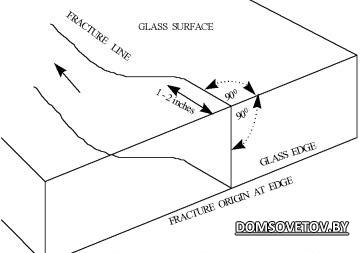

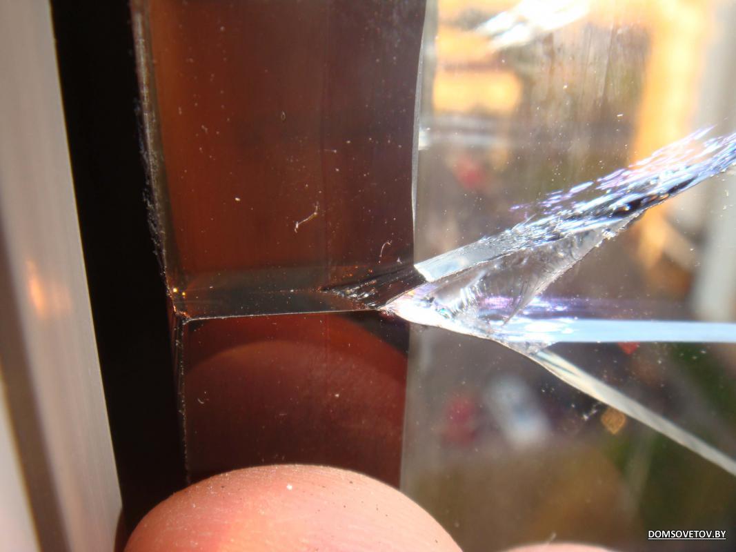

Что-то мне подсказывает что так быть не должно, нагрев стекла от солнца не должен разрушать СП.
Похоже на термошок.
Происходит из-за неравномерного нагрева площади СП.
Если сие подтвердится (проверить угол начала разлома под штапиком), возможно банкет - за Ваш счет.
Нужно читать договор.
Новый стеклопакет изготовить как минимум со шлифовкой кромок всех стекол, как максимум - с закаливанием внутридомового стекла для предотвращения ситуации в будущем.

а если угол этой трещины другой по одному из направлений?
При термошоке начало "паутинки" - только через прямой угол.
На 99% - это Ваш случай.
Прикрепил методичку в помощь расследованию.
