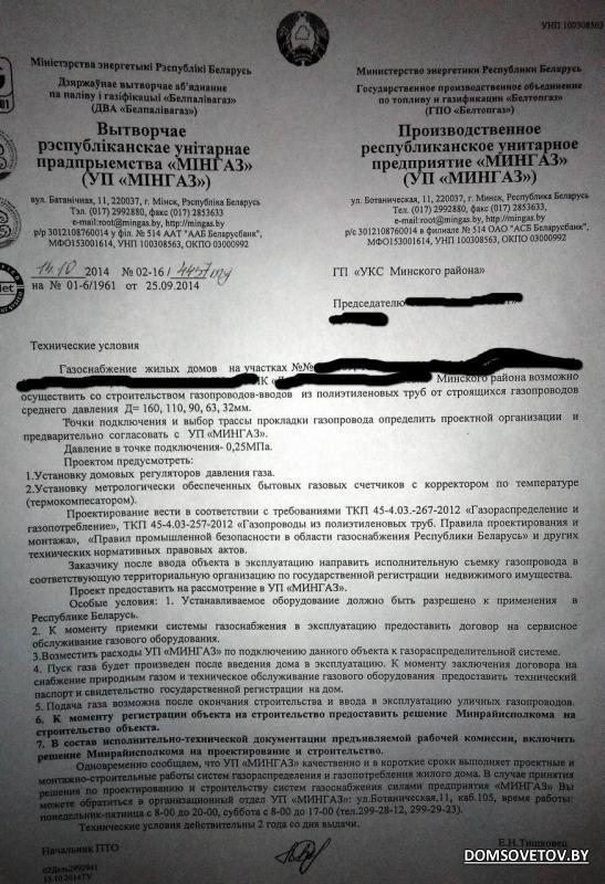

ТУ на газ
пункт 4 меня очень удивил... "пуск газа будет произведен после введения дома в эксплуатацию"
это ноухау или кто-то сталкивался раньше?!
как то это можно обойти? в теперешней ситуации все готово для полноценной жизни на 1-ом этаже... отопление только газовое...второй неготов совсем... а из-за этого пункта я не смогу подключить газ т.к. не получу техусловия из-за неготовности 2-го этажа(( помогите советом как быть

Гомельчане, хорошая новость!!!
Решение Пилипца об обязательном вводе дома в эксплуатацию для пуска газа - ОТМЕНИЛИ!!!
Я на след.неделе буду толкать горгаз, чтобы подключили мне котел

КОСТЯ, Сложно что-то советовать, так каждый район как отдельное государство со своими законами. Лично мне пришлось делать ввод дома (Узденский р-н), по другому ну никак не хотели

КОСТЯ, у меня в ТУ тоже есть требование о сдаче дома в эксплуатацию. дом не сдан. когда подключал газ про техпаспорт даже не спросили. минский р-н
рискни, я уверен примут дом, "им" нужно побольше квадратов жилья сдавать. Я сдавался даже с недоконца оштукатуриными стенами на первом этаже, на втором перегородки не все да же были)))

Это не ноу-хау. Это попытка причесать частное домостроение под одну гребёнку с ТКП (должны быть завершены все СМР). Что в нашей реальности практически не реально.
Я подключался раньше, и у меня был временный (на один год) договор. Продлевал каждый год, тарифы были дифференцированные. По временному не должна была подключаться плита (только котёл), но это - отдельный разговор. После ввода поехал и переделал договор на постоянный.
Сейчас временные договоры вроде отменили.

у нас тоже дом надо сдавать, чтобы газ подключить, причем лишь бы штукатурка была. Но вопрос, почему так? Почему нельзя включить отопление газом до сдачи дома, что меняется. Начали туманно объяснять, что ответсвенность до сдачи дома не лежит на домовладельце. Так, что пилипец прав, что отменил.
