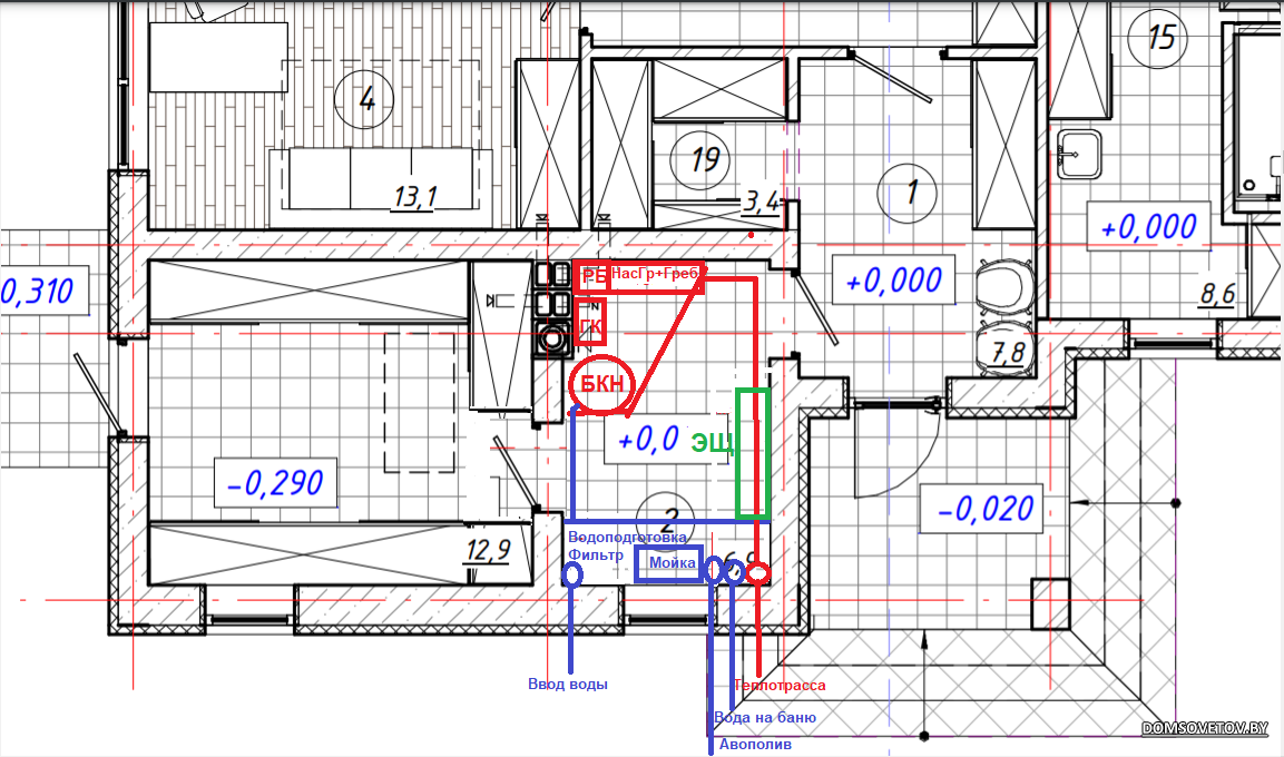

1) Нет разницы.
2) Желательно, но не обязательно. Их соединяет две трубы и провод для датчика. В тоже время в БКН входит подача холодная воды, выход горячей и выход рециркуляции ГВ.
3) Не принципиально.
4) Можно в полу.

1. Нет ограничений, вентканал делается на помещение
2. В любом удобном месте
3. В любом удобном месте
4. И поверх двери и в пол можно увести коммуникации.
Наймите проектировщика по отоплению, пусть сделают предварительную оценку по топочной, всегда лучше если конкретной работой занимается специалист.
Да, надо постепенно вникать в тему и обращаться к специалисту. Я до сего момента общестрой смотрел, а вот постепенно уже и коммуникации начали/начинают вылезать.
Как я понимаю по ответам выше ничего критичного/невозможного в моей ситуации если появляется дверь нет, а детальнее это уже к проектировщику или монтажнику для проработки компоновки котельной.

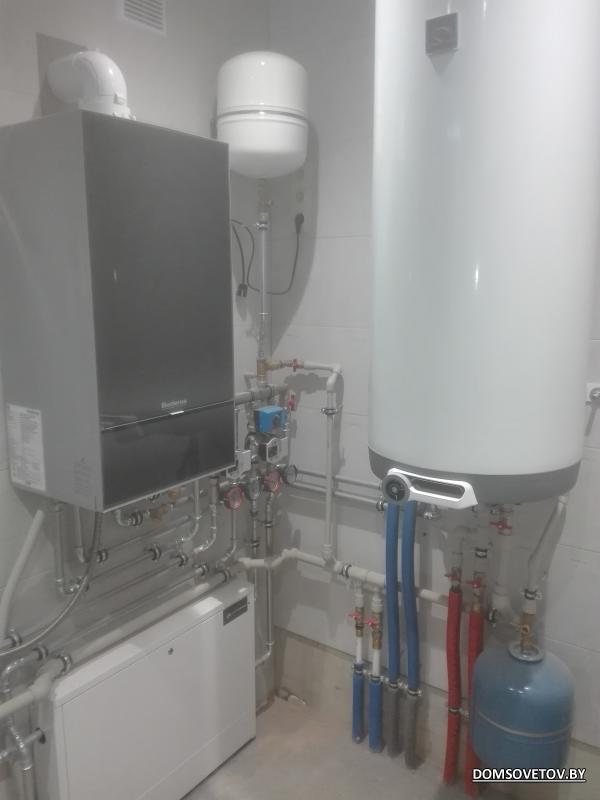

Тут в помещении 7м2 будет окно и 2 двери
У меня котельная 3.9 квм с окном и двумя дверями
все влезло. В том числе и электрощит + всякие рутеры.
З.ы. а, мойки и радика нету. Но станция водоподготовки есть. Колонна с баком солевым

Такая планировка котельной вполне реализуема, оборудование делится на две группы минимально связанными между собой.
1.Котел (привязан к дымоходу) , бойлер, насосные группы , расширительные баки. Желательно здесь же шкафы с гребенками и выход теплотрассы.
2. Ввод воды, счетчик, фильтра, водоподготовка, распределение на автополив, баню и т.д.
С первой группой связывает одна труба холодной воды к бойлеру и подпитке системы отопления, прокладывается под полом.
Рекомендую навесной бойлер, намного рациональнее компоновка. Существенное замечание: узкий проход между мойкой и бойлером, на мой взгляд мойку нужно сдвинуть ближе к окну , в идеале разместить под окном, радиатор там все равно не нужен.
Ребята, спасибо большое за детали. Стала ясна базовая компановка котельной, где и какие группы будут размещаться. Все должно влезть и теперь есть даже понимание каким образом этого можно достичь. Обновил схему-план для себя:

Записывайтесь в очередь к Юрию (Ignatov) ))) . Могу смело рекомендовать как одного из лучших специалистов. Только самые лучшие впечатления от сотрудничества.
Спасибо за рекомендацию! Я к Юрию уже обращался на этапе проектирование по разным нюансам начиная с 20го года (отопление возле окон в пол, окна в ванной и на кухне где невозможно повесить отопительный прибор, канализация), контакт подсказал другой известный застройщик. Лично пока не знаком, но надеюсь что и дальше будем сотрудничать и более плотно :-).
