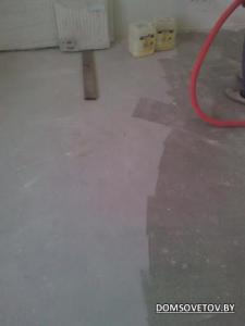

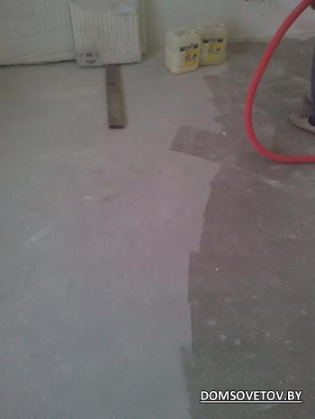

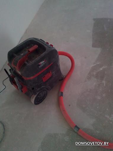

Отделочники сказали что пылить больше не будут и поинтересовались нет ли у меня пылесоса.. а откуда ж у меня пылесос? но я вовремя додумался что можно отдолжить у DOLBO. По итогу на следующий день активно пылесосили.
До этого пытались подметать, но можно сказать - зря потраченные силы. Пылесос это круть - сразу видно где пропылесосили, а где только подметали. Еще и по всем углам прошлись и в сумме ведра с полтора пыли напылесосилось.
И если раньше на телефоне оставленном на подоконнике через пол часа уже горка пыли была, то теперь заметно чище.
подскажите плз такой момент - реально недавно смотрел на подобный пылесос (25л) Бош. Хотел взять в аренду для того, чтобы убрать пыль, опилки, мелкие ошметки и пр по дому. Мне в прокате сообщили, что там надо брать мешки одноразовые. мешок наполняется - выкидывается, ставится новый. разве без мешком там нельзя никак? просто в контейнер куда... а то мусора там... на 50 мешков таких )
магчыма проста ў кантэйнер.
http://dolbo.by/ndex.php?option=com_...36&Itemid=1176
п.с. на фота ў purler пыласос Starmix

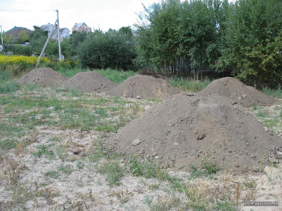

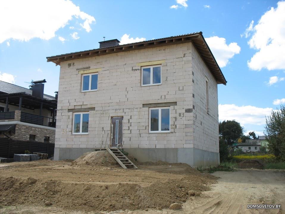

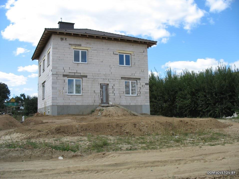

Посмотрел что дальше тянуть уже нельзя. надо срочно подсыпаться перед домом. Уровень весьма примерный, но дорога перед домом врядли будет ниже. А так хоть и лестница пониже станет.
Пока командовал ТО-шкой мимо ездили машинки, пылили конкретно.. и со словами хороша ложка к обеду сгрузили мне еще плодородки чтоб засыпать низинку газона. Все одно до посадки травы все никак не дойду, а так ровней получится.
Подравнивать участок мне еще прилично...

@purler, у вас на одной фотке слева попал кусочек соседнего дома... если потом вдруг будет оказия - сфоткайте плз его целиком, интересно...

@AAR, если я не ошибаюсь, это стройка dolbo. У него есть свой отдельный очень познавательный дневник с массой фото.

а... если так - то вопрос снимается. стройку Ивана прочитал) просто не знал, что это соседние стройки.

Да, соседа рассекретили с одной фотографии

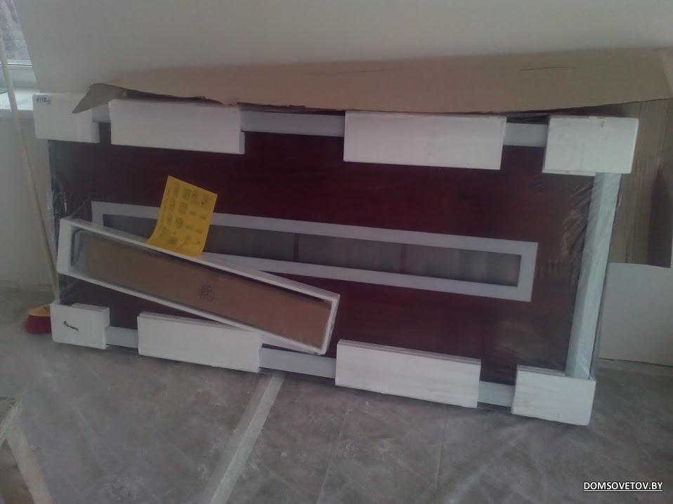

По поводу двери. Что-то пытался искать, выбирать, а потом после очередного намека от отделочников что пораб уже постоянную дверь поставить и они тогда все сделают красиво я уже не сильно раздумывая купил Херман. Вроде как и акция, но взял потолще и с расскраской под дерево.. и получил в итоге ценник в 28 млн. Дверь привезли через месяц после оплаты.

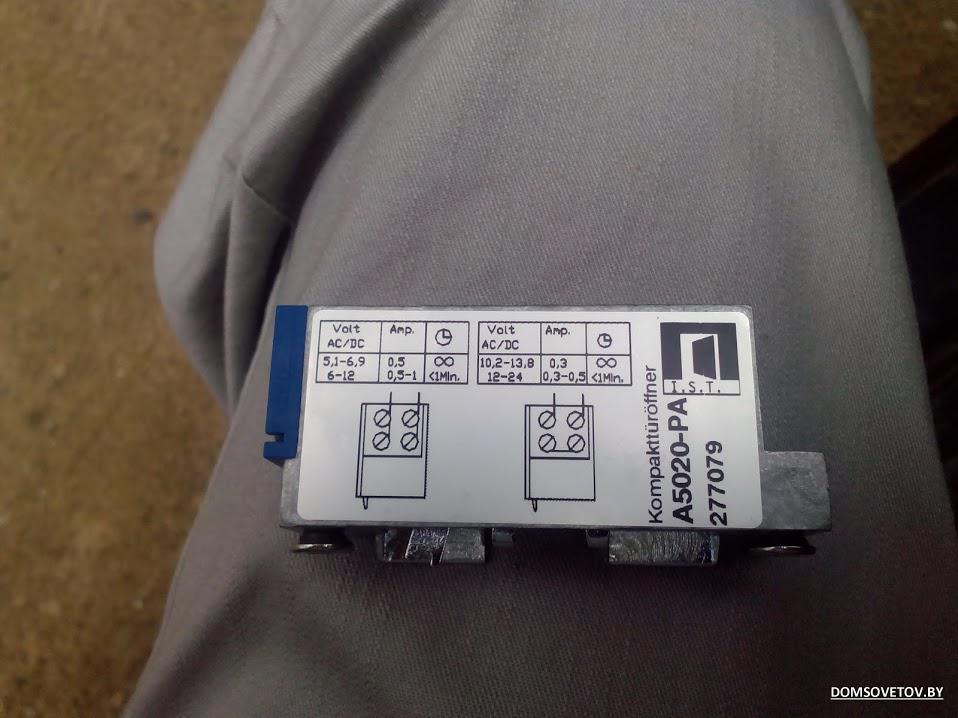

Снаружи двери просто вертикальная ручка и со стандартной поставкой открывается только ключом. В качестве решения проблемы можно поставить такую электро-защелку докупаемую отдельно
к ней советовали на улицу вывести кнопку и по нажатию на кнопку защелка будет открывать. (но я сделаю кой чего покруче)
У защелки вообще-то есть переключалка и два режима.
1. с улицы потянуть чуть сильней и дверь откроется. Но сильный порыв ветра в открытое окно в доме тоже дверь открывает
2. с улицы дергать ручку бесполезно и только ключиком можно открыть. Надо на четверть оборота повернуть ключ и он работает как и ручка внутри дома.
вот кнопка на улице позволяет открыть дверь без ключа. А если куда уезжаешь, то закрываешь дверь на ключ и кнопка дверь не откроет.

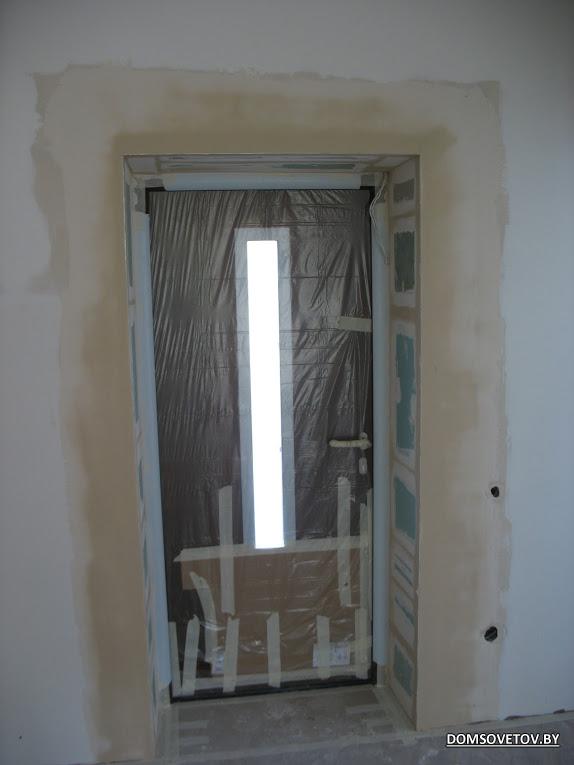

Дверь поставили, откосы заклеили гипсом. Я ломал голову что да как будет, а отделочники все заделали так что и не подумаешь что дверь поставили в последний момент.

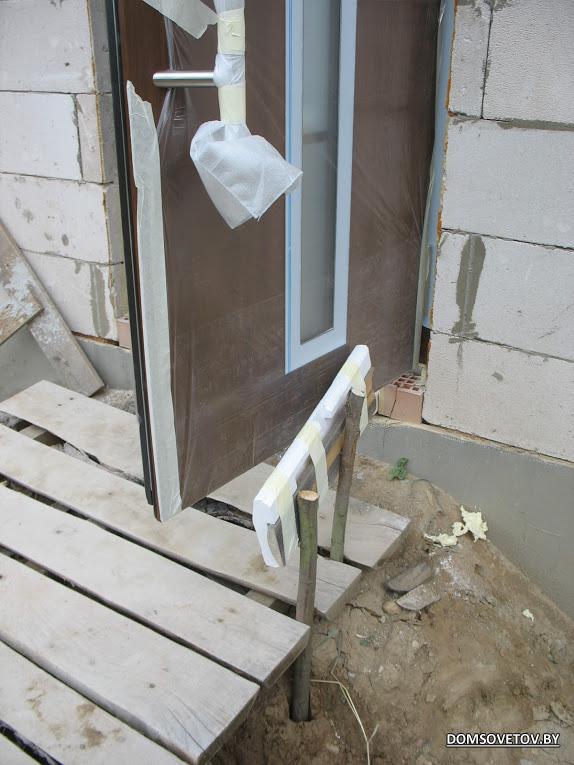

Чтоб с улицы дверь не покоцалась соорудили такой ограничитель
Внутренней отделкой дверь не убили, хватило и полиэтиленки поклеенной скотчем. Может потому как поставил дверь в самый последний момент. Останется ей еще пережить наружные отделочные работы.
