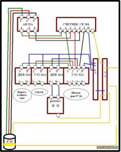

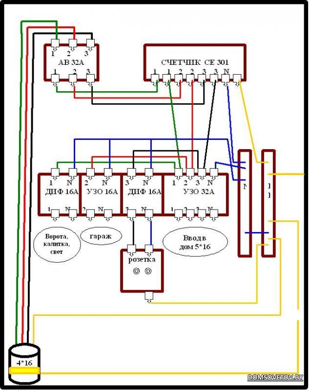

Korvet068, т.е. по моей схеме кабель от опоры идет на вводной автомат ВА 47-29/3 40А, далее на счетчик, от счетчика на диф-автомат АД-14 4Р/30мА/25А (группа розеток) и на автомат ВА 47-29/3 32А(резерв). Если дом подключить на вводной автомат 40А, то получится до счетчика? или я чего-то не понимаю. Еще, можно ли добавить автомат на подключение ворот (не дают они мне покоя)) или это будет отклонением от проекта?
bullet_fox как то выкладывал схему, где между счетчиком и диф-автоматами стоит УЗО, от него ввод в дом.
не понимаете
Но подключение дома потребуется другой проект
КУпите ящик побольше и потом (после сдачи) пикайте в него то угодно, абы пломбы были целы
