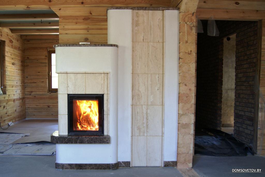

Арматура ложилась под плиты. Над плитами мансарда и полы по лагам. Дымоход 6 метров. Новая труба 150 будет стоить около 200. ...

есть такая инфа - линейное расширение нерж.вставки на 10м. составит 15см (1,5%) при нагреве до 1000 гр. реальная температура в дымоходе около 500 т.е. 7см на 10м . в моем случает на 6-7 м дымохода расширение составит 4см. при том что нагрев металла будет не равномерным а сконцентрируется в дымоходе ближе к топке.

500 градусов там не должно быть... это нарушение всех норм...
посмотрите в паспорте своей топки - там градусов 350 после дымосборника, при входе в дымоход по всем нормам должно быть не более 220...
между перекрытиями ,раз там нет стены второго контура дымохода,ОБЯЗАТЕЛЬНО должна быть изоляция - это может быть "утеплитель",или перлит, или суперизол,промасил и иже с ними...
а где ж камин после дымосборника и до дымохода скинет 130 гр. ?
если в дымоходе вообще 220 гр то о линейном расширении можно сильно не беспокоиться.

500градусов-это в банной прямоточке.
можно и вашу вероятно разогнать до 400..
если постараться..
но может стекло вытечь -)
Как бы при в ходе в коренной дымоход не более 400гр (это так должны проектировать дымоходы) а вообще для общего развития
И замечу это был не предел в активной фазе на камине с дополнительным дымоходом
Чуть больше 200 будет на углях (когда нет уже активного горения)
