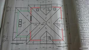

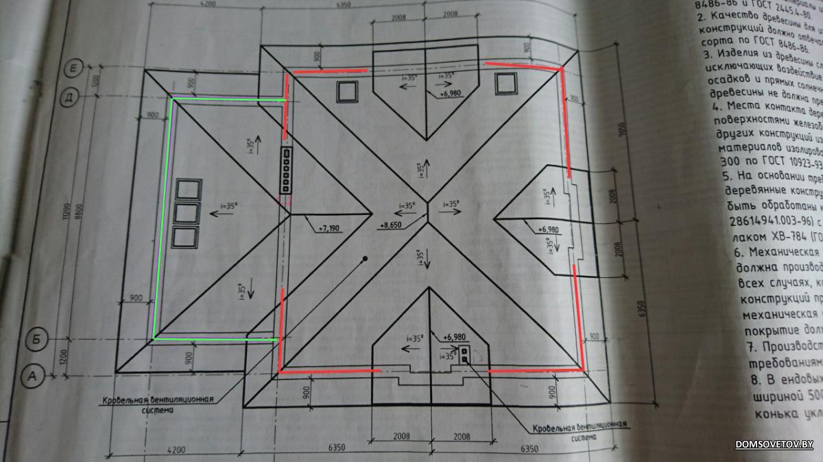

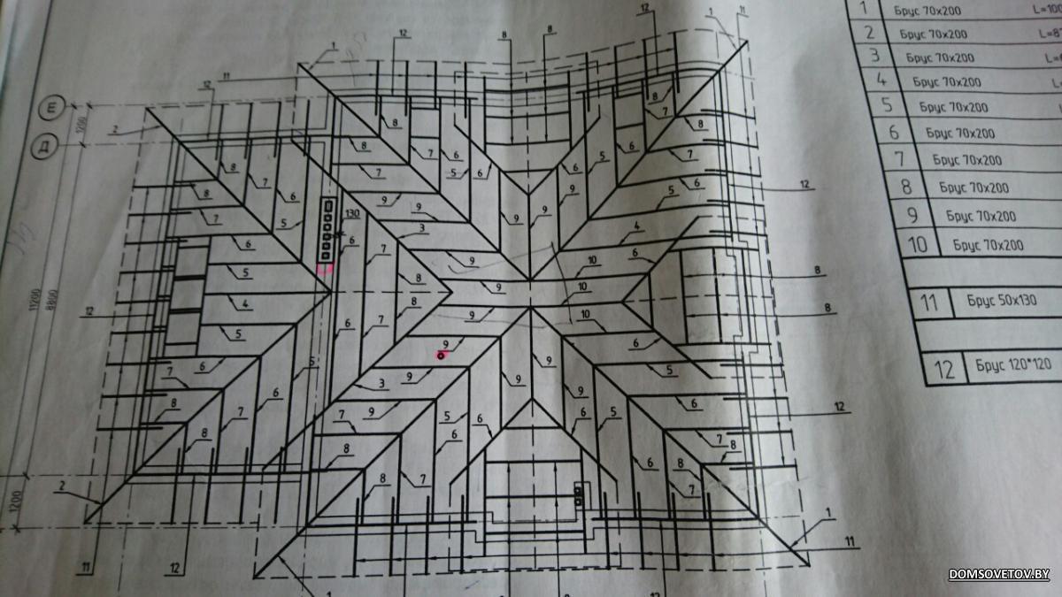

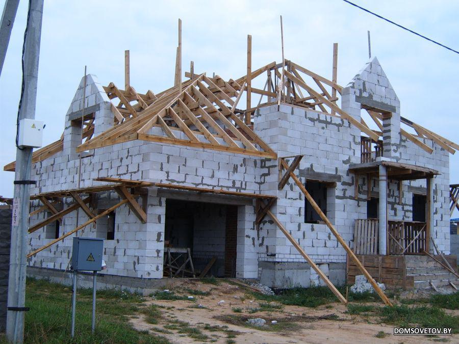

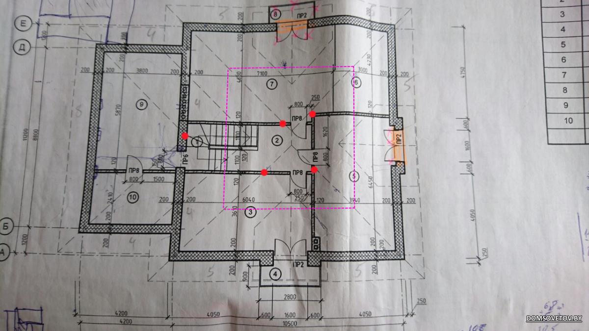

Добрый день. Немного не в той теме начал вопросы задавать, тут саккумулирую. Подскажите имея такую схему кровли. Самый глобальный вопрос: как её сделать максимально безраспорной?
Второй: если поставлю стойки подпорные как на рисунке (красные точки) уберет ли это распоры, плюс нарисовал (фиолетовый пунктир) ориентировочна где "верх" потолка начинается, т.е. где могут быть максимально низко затяжки.
третий вопрос : есть ли смысл вообще заливать мон.пояс учитывая что он (на рисунке красной линией) везде разрывается "мини"фронтонами или проёмом т.е. контура даже близка нету, получаются "Г" образные просто заливки метров 8 каждая. Есть ли смысл лить "П" образный(нарисовал зеленым) над гаражом(он ниже дома и в контур один с "красным" не замкнётся). Выложил фото из интернета дома очень похожего на мой как пример.
Ну и в целом кто что по этому поводу посоветует.
P.S. Стропилка 70*200, мауэрлат 150*100. шпильки 10 на два блока вглубь. По первому этажу МП поверх него плиты пустотные "восьмисотые".
Спасибо.

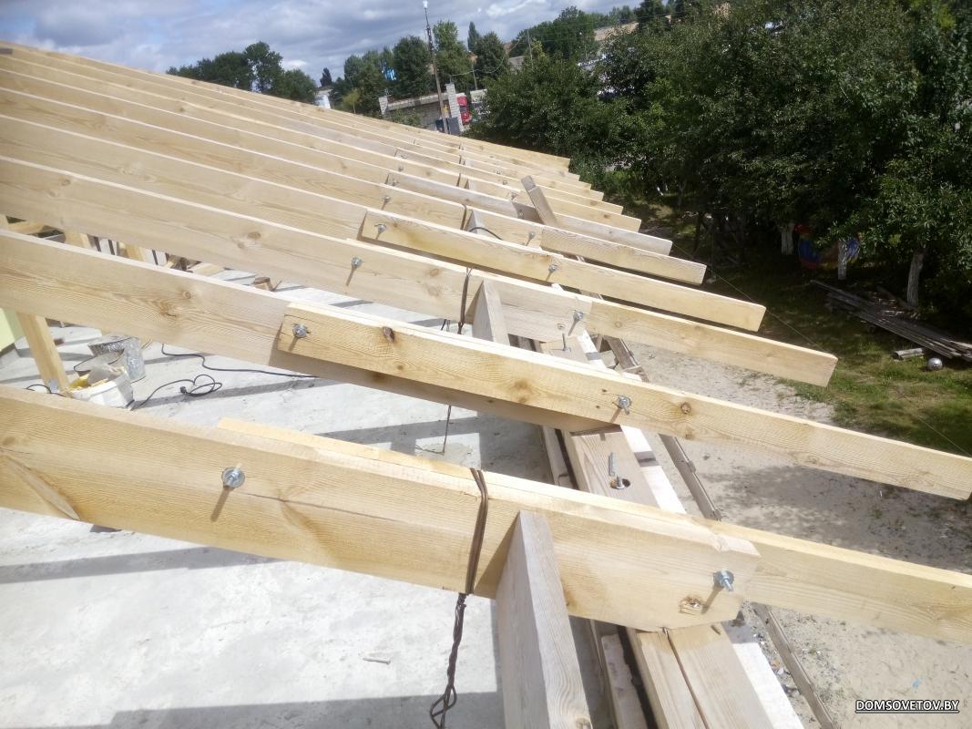

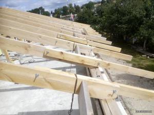

Господа, такой вопрос! Используется ли строителями при строительстве стропильной системы СТРОПИЛА 200х50, но с пропеллером? Стропила длиной 6 метром, если один конец стропилы уложить горизонтально, то второй конец стропилины уже с заворотом плоскости от 15 до 45 градусов (последствия не правильной сушки). Сейчас сортирую данный материал, а потому вот хотелось бы уточнить. С одной стороны понимаю, что угол в 15градусов легко выжимается в правильную плоскость (если законтрогаить данное положение), но делается ли это на практике нашими доблестными строителями стропильной системы? Или стоит докупить "свежачка"?

@vangelis, не так просто выгнуть 15° на стропиле 200х50. Если и выжать, то она будет работать на отрыв саморезов (гвоздей) после закрепления. Конечно, испрльзовать можно, но не всякая бригада будет это приветствовать. Лишний гемор. Лучше, когда материал ровный.
Поэтому, на длинные стропила лучше докупить ровные доски, а эти крученные можно использовать на короткие куски (наверняка в них будет необходимость, исходя из конфигурации стропильной системы).

Ровный материал это или сырой материал или технической сушки под прессом, т.к. после 2х месячной естественной сушки стянутых штабелей (под навесами) мои стропила 200*50, все равно, ровными не были, вернее были ровные не все, был пропеллер.
45 не пробовал, но 15-20 элементарно выравниваются распорками между парой стропил и саморезами 6х120. Думаю и 30 не проблема, главное чтобы шурик был не мебельный, а правильный для стройки, он их сам вытягивает.

Покрученное можно выровнять.
Намочить, уложить на ровное основание и пригрузить. Если не выровняется сразу - мочить повторно. Я так брусья 100х100 выровнял, а то прозевал, когда на солнце винтами стали.
