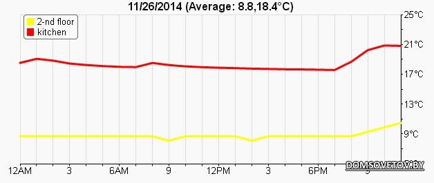

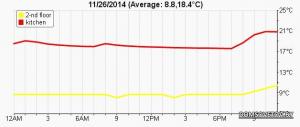

Я тоже использую I18, как резервный источник тепла. В доме пока живу не постоянно, поэтому газовый котел иногда ставлю в режим экономии (пока в доме не прописан, ценник на газ не радует). Т.к. в доме только теплые полы, то система довольно инертна, и газом температуру быстро не поднимешь, поэтому по приезду иногда зажигаю камин что бы спать было не холодно.
На приведенной картинке пример. По приезду в 6 PM температура в кухне была 17.6, после растопки камина, стала расти и к 12 часам уже была примерно 21. Комната с камином примерно 35м2, смежная с ней кухня 10 м2, в кухне стоит датчик темературы. Второй этаж пока не отапливается (зеленый график) но туда от камина воздуховоды тоже идут. Я их временно немного прикрыл, что бы большее тепло шло на 1-й этаж, но все равно, судя по графику температура на 2 градуса поднялась. Дом в целом 200 метров, прошлой зимой при температуре на улице около 0, прогревал дом до 18. Вообщем камином доволен.

Вверху ошибочка, для втогоро этажа желтый график, а не зеленый
