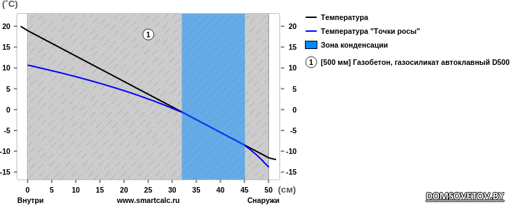

При моностене точка росы в стене отсутствует.
Всегда хотел узнать почему, в моностене что законы физики уже не действуют?

mikola, действуют, но расчет показывает именно это.
---------- Сообщение добавлено в 17:55 ---------- Предыдущее было в 17:54 ----------
при этом сопротивление теплопередаче 3.56 (м²•˚С)/Вт

И конечно же расчет стены по теплосопротивлению на сайте http://smartcalc.ru/ который опубликовал polyzadumchivy, сделан для условий:
Внутри: 20°С (55%) Снаружи: -10°С (80%)
Однако мы живём в Беларуси и достаточно поставить наружную температуру в -12 градусов не трогая другие данные и мы получаем обширную область конденсации.
Я уже молчу что внутри может будь не 20 а 21 или 22 и т.д.
Поэтому я не бы не стал утверждать что не делая пирожков в стенах а просто построив однородную стену она будет всегда "здоровой".
Да и теплосопротивление в почти 4-ку будет только когда газик полностью сухой. И факт что он сухим не будет в случае с однородной стеной ибо будет как губка впитывать с улицы влагу.
