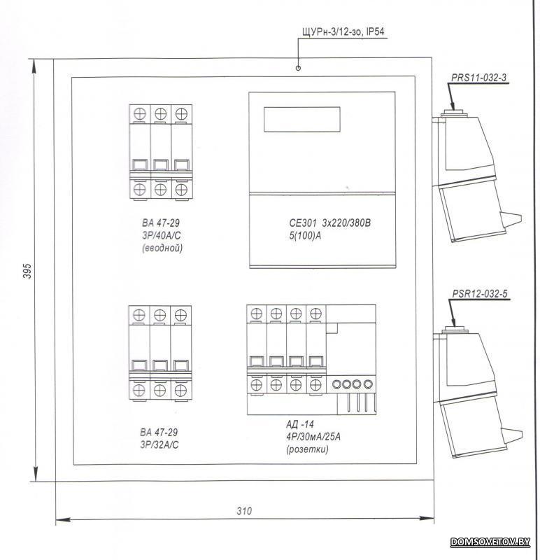

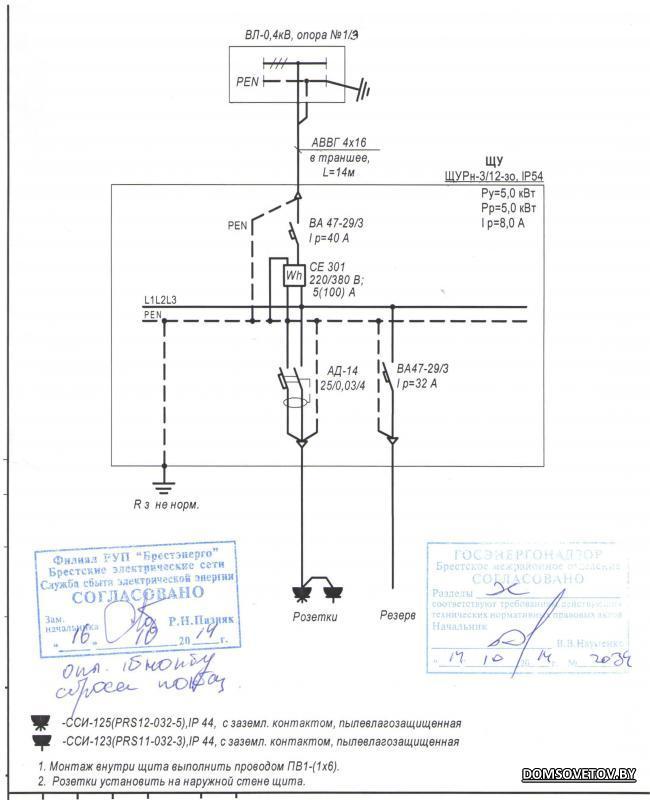

Купил все как на схеме, может у кого будет время нарисовать как это все соединять?
соединять по проекту.
если незнаете где какой вывод и т.п. но очень хотите сами собрать выложите ФОТКИ элементов со стороны разъемов (например счетчик без кожуха, розетки стороной подключения проводов.)
И выложите свою схему из проекта.
А мы поиграем в соединялки...

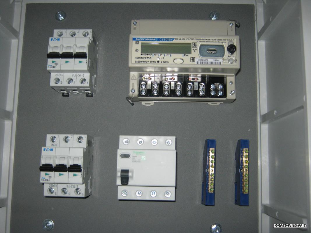

Dobrinia, это мой проект.
Вот сфоткал, как в ящике будет
---------- Сообщение добавлено в 23:08 ---------- Предыдущее было в 23:01 ----------
может переставить что нужно?
ввод и вывод откуда будут идти, снизу или сверху?

Сообщений: 1,935
Korvet068, снизу

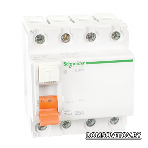

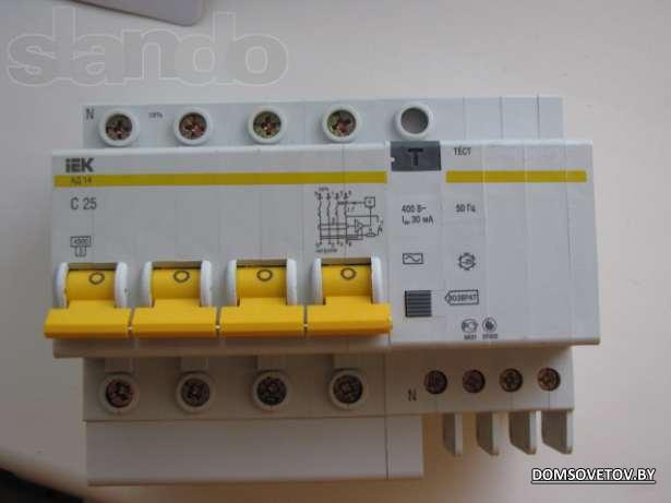

Что то я напрягся по поводу диф автомата... в проекте такой нарисован
а мне продали такого плана
То ли я купил, или идти менять?
