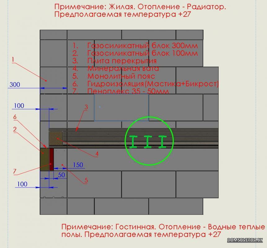

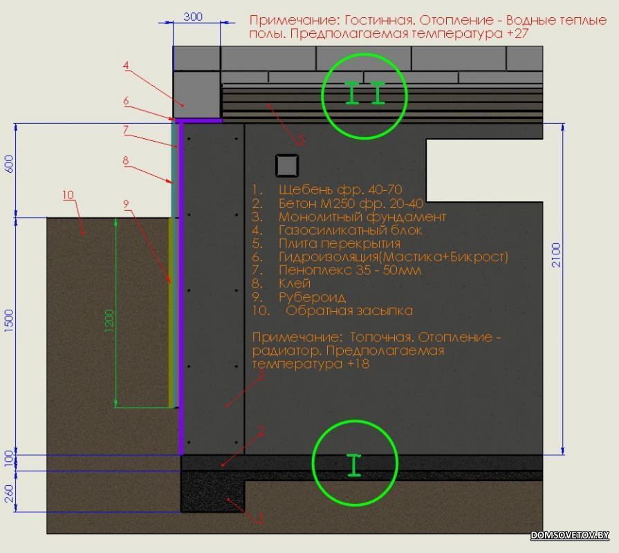

Планировал следующие варианты полов:
I. Пол по грунту (цокольный этаж)
Уложить пленку. Выровнять черновой пол подвала с помощью песка (перепад 20 - 70мм). Уложить Пеноплекс 35 - 25мм, швы заклеить скотчем. Фольга. Сверху армированная сетка ф4 (100х100). Залить чистовой стяжкой 30мм. Не хотелось бы помещение делать ниже 2 м.
II.Пол по плитам перекрытия (1этаж)
Уложить пленку. Черновой пол по плитам перекрытия относительно ровный. Уложить Пеноплекс 35 - 25мм, швы заклеить скотчем. Фольга. Сверху армированная сетка ф4 (100х100). Водяной пол труба ф20 ммЗалить чистовой стяжкой 40мм. Покрытие - линолиум.
III. Пол по плитам перекрытия (2этаж)
Чистовая стяжка 30-40мм.
Утепление дома планирую сделать через год каменной ватой 50мм.
Правильно ли так делать? Можно ли отказаться от армирования? Хотелось бы услышать ваше мнение.

1. 25 пеноплекса это ниочем. фольга нафиг не нужна. она бесполезна. 30 стяжки все же маловато
2 не понятно зачем пленка. тоже по фольге
3. вы так уверены в ровности плит что расчитываете на 3-4 см стяжки по всему этажу?
зы. стяжка должна быть 4см мин.

VAR,
1. Какой вариант можете посоветовать?
2. С пленкой согласен, уберу. Я так понял можно не армировать, стяжку сделать 40мм.
3. А если вначале этаж разбить на комнаты(сделать стены), а потом залить стяжку в каждой отдельной комнате 40мм?

Старый 30.11.2014, 11:13   #658 или 207351
Сообщений: 7,163
1. выровнять пол песком по направляющим. тщательно утрамбовать. пленка (гидроизоляция). пеноплекс хотя бы 50мм с пазом (можно без). пленка. армированная стяжка мин. 40мм.
цоколь отапливаемый?
2. по плитам можно не армировать
3. если перегородки есть куда ставить то можно

VAR,
1. В цоколе планировал котел, планировал отапливать на +18
2. Все понятно.
3. В качестве перегородок гипсокартон или газоблок можно использовать?

Старый 30.11.2014, 11:31   #660 или 207354
Сообщений: 7,163
3. плиты переркрытия? перегородки без проблем хотя в случае с перегородками из гк наверное я сначала сделал бы стяжку... не знаю...
гсб блок тоже только это не так что где захотел там и поставил... плиты хоть и несущие но у них свои возможности... делайте по проекту
