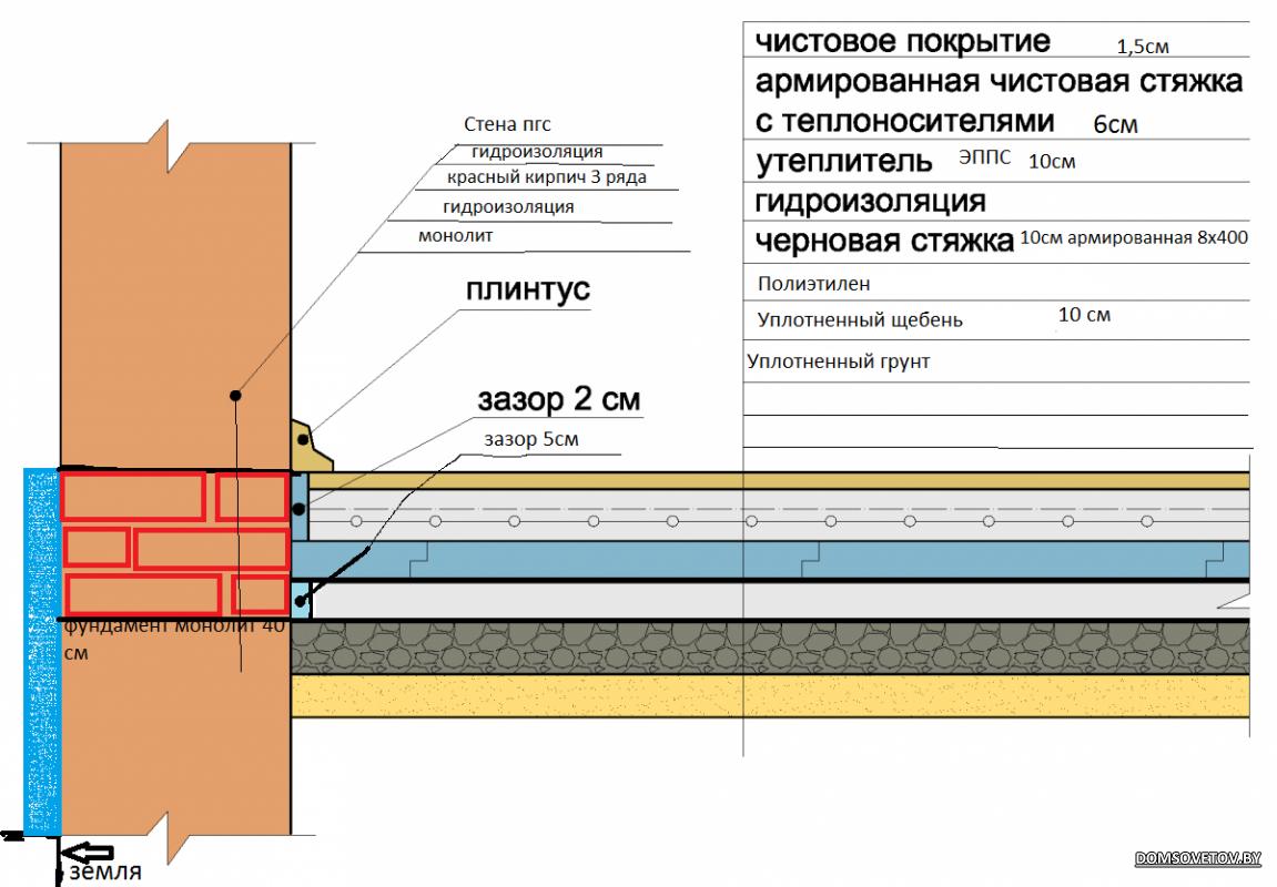

serega, Я немножко не дорисовал у меня идет фундамент и стена вот так
Можно ли оставить так пирог это по поводу поднятия выше,по поводу стяжек,черновая 10см, с чистовой согласен 6см, армирую потому что буду ставить перегородки на черновую стяжку.
По поводу пленки я так понял она нужна только для того чтобы влага не уходила из бетона черновой стяжки, ни о каких гидроизоляционных свойствах этой пленки речи не идет. Будет большой у мэне косяк с высотой дверей и т.д. если надо подымать будет. Спасибо.

Dobrinia, пленка нужна и для того что бы молочко бетона не попало в утрамбованный щебень ниже, который служит для отсечения капилярной влаги,смысл его(щебень) ложить, если при заливке стяжки его забетонируешь. ИМХО.

Сообщение от stih2007 Посмотреть сообщение
А зачем использовать бетон с таким содержанием воды, что из него молочко вытекает? ). Хотя конечно нет проблем и застелить плёнку любую

Я при заливке буду застилать пленкой. Даже если есть малая вероятность того, что с пленкой стяжечный пирог станет лучше, то я эту возможность использую. Затраты на пленку - это не та сумма которая позволит значительно сэкономить на стройке...
