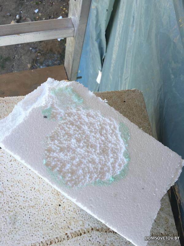

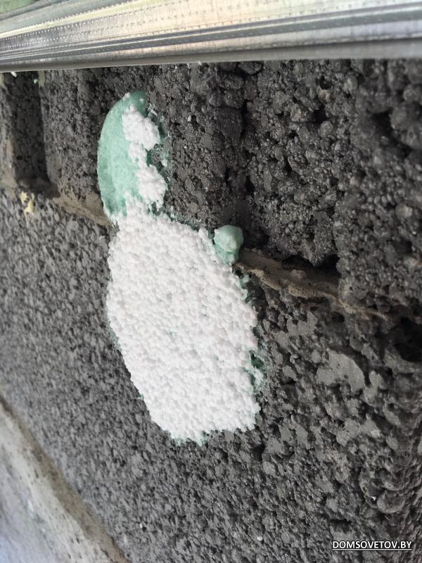

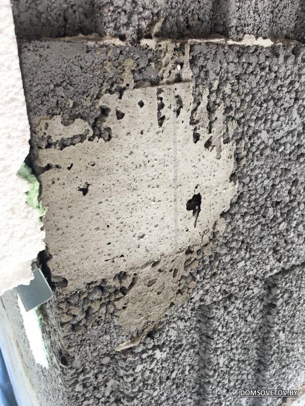

Кому интересно, приклеивал "маяки" из пенопласта к своим стенам снаружи, в виде эксперимента один посадил на обычный тайфуновский клей, а один на клей-пену.
Первый отлетел очень легко, а вот тот что на клей пену был приклеен вот как боролся за жизнь на стене:
Первая фотка это обычный клей
А это для сравнения (еле оторвал, думал что не получится)
При таком результате я очень сомневаюсь в эффективности дюбелирования плит приклеенных на клей-пену

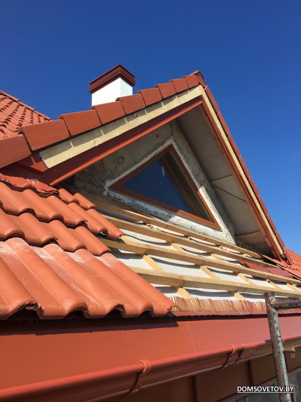

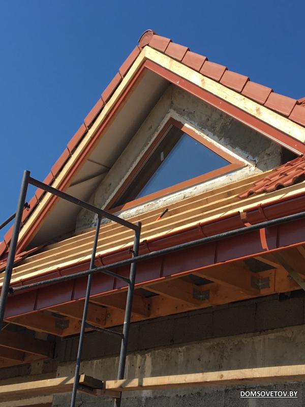

Сегодня обнаружил что вот это окно (см. фотку ниже), установлено не параллельно плоскости стены. Разбежка составляет порядка 1.5 см.
Стоит ли заставить переустановить или это допустимая погрешность?
P/s/ еще вопрос: как утеплять стену там где подпорные бруски? (фото 1) Можно ли их полностью "укутывать" в утеплитель?
