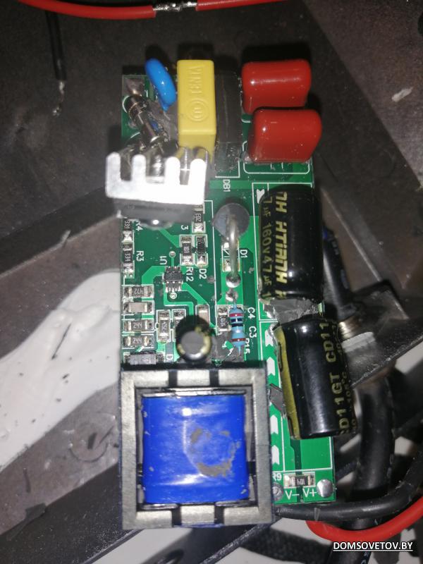

Scorpy, можешь подсказать какой из резисторов токозадающий?
Старый 05.02.2020, 07:36   #662 или 324359
Сообщений: 4,066
а с обратной стороны есть что?
Старый 05.02.2020, 17:18   #663 или 324365
freeze
Аватар для freeze
Регистрация: 10.11.2012
Сообщений: 1,214
Scorpy, понял! Спасибо!

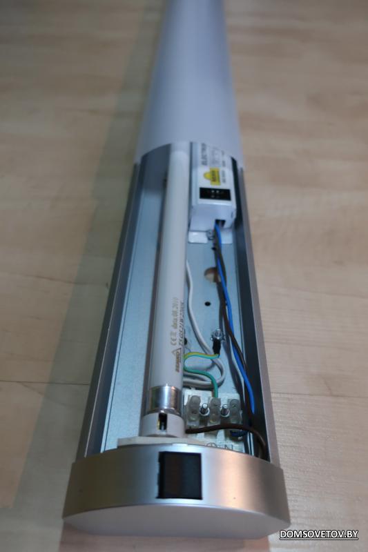

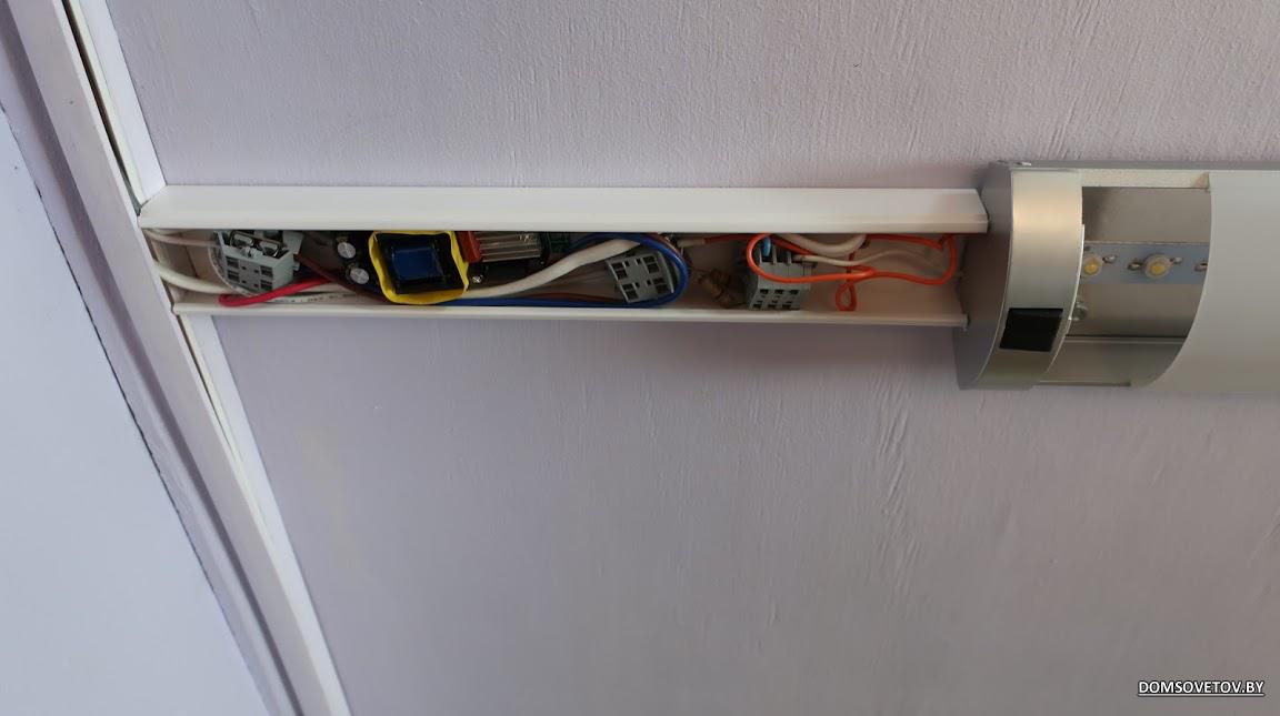

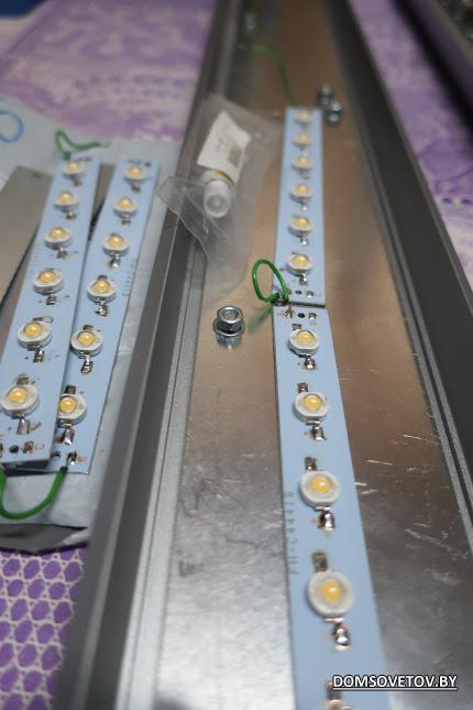

было 2 светильника с люмкой, люминофор за 10 лет ужэ выгорел, а запасную нестандартную лампу не так уж просто найти на замену.
решил переделать под светики, закрепил люминевую полоску на всю ширину
на термоклей посадил платки со светиками
драйвер вынес наружу в короб
на номинальном токе 350ма светильник становица слишком горячим, в итоге посадил 2 лампы на 1 драйвер паралельно. света стало больше примерно 30Вт против 40 у люмок.
по затратам светики эпистар -7$ драйвер 3$ платки 6$ клей1$
