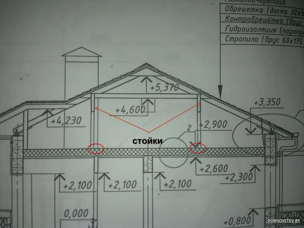

Я считаю, что это неправильно и недостаточно для надежности крыши. Нынешние кровельщики, чтобы не е...ться, очень часто этим пренебрегают.
у меня главное - затяжка. Сложно угадать где запил сделать. Хотя может есть способ точного замера?
Старый 18.10.2016, 22:30   #672 или 273983
Pavel_GGS
Аватар для Pavel_GGS
Адрес: до востребования
Сообщений: 4,721
Репутация: 82
@Prosto, эти запилы вообще по умолчанию нужны. Не помню точно, но была информация про не менее 2/3 от ширины мауэрлата. Для этого мауэрлат и нужен, чтобы на него стропило опиралось пяткой и крепилось. Если оно пройдет по касательной, то в лучшем случае будет держаться на гвоздях (саморезах, уголках). Я считаю, что это неправильно и недостаточно для надежности крыши. Нынешние кровельщики, чтобы не е...ться, очень часто этим пренебрегают.
мауэрлат в этом случае являлся бы упором.но мы ведь эту касательную снимаем затяжкой. и по сути треугольник ставиться на мауэрлат
Старый 18.10.2016, 22:48   #673 или 273987
Сообщений: 3,610
Что есть - затяжка?
Это скрутка из проволоки?
Старый 18.10.2016, 22:50   #674 или 273988
Pavel_GGS
Сообщений: 4,721
Репутация: 82
Что есть - затяжка?
затяжка это горизонтальный деревянный элемент, работающий на растяжение . т.е не позволяющий стропильным ногам не разъехаться как ножки циркуля
Старый 18.10.2016, 23:06   #675 или 273989
Сообщений: 3,610
@Pavel_GGS, ее еще ригелем называют? Так?
---------- Сообщение добавлено в 23:06 ---------- Предыдущее было в 22:54 ----------
Похоже, что я "догнал"!
Затяжка лежит на мауэрлате и к ней прикручивается стропило.
В таком случае, действительно, в запилах нет необходимости.
Старый 18.10.2016, 23:13   #676 или 273993
Prosto
Регистрация: 28.05.2011
Сообщений: 2,303
Репутация: 32
ну да, называют
---------- Сообщение добавлено в 23:13 ---------- Предыдущее было в 23:12 ----------
главное, что и я догнал
Старый 19.10.2016, 14:23   #677 или 274012
Dobrinia
СайтоСтроитель
Аватар для Dobrinia
Регистрация: 29.12.2013
Сообщений: 2,934
только стопило тогда "стоять" должно на затяжках... затяжки-балки перекрытий чердачных получается..
Старый 19.10.2016, 15:13   #678 или 274016
Сообщений: 3,610
Судя по рисунку, стропило стоит на мауэрлате, а не на затяжке. Затяжка лежит на мауэрлате, а к нему сбоку крепится стропило.
Старый 19.10.2016, 15:27   #679 или 274017
Сообщений: 6,472
Стропило, в этом случае будет опираться на внешний угол мауэрлата. Само по себе это не гут, но если оно скреплено с затажкой, которая лежит на мауэрлате (если лежит), то оно опирается ещё и на само крепление с затяжкой, используя затяжку как опору. Можно психануть и вовсе не опирать стропило даже на угол, тогда выставлять по нитке стропила будет очень удобно даже на кривой мауэрлат, если затяжки уже будут закреплены к мауэрлату, но крепления стропилины к затяжке должны быть добротными.
В принципе, если есть желание, можно сделать в стропилине запил для опоры на мауэрлат, а можно и совсем пообрезать стропила оперев их на мауэрлат и испол зовать дальше кобылки, вариантов полно. Но и первый вариант будет нормально стоять, ничего с ним не случится. Второй самый простой в плане выравнивания стропил.
У меня площадь кровли довольно большая, когда разводил проводку по чердаку в пустотах плит, заметил что одно диагональное стропило, на котором большая нагрузка, стоит не на плоскости своей подошвы, а на двух гвоздиках, которыми прихватывал его крест накрест. По ходу когда бил, его немного подняло, на 1мм. Сам удивился, но этого достаточно, было бы мало, стропило опустилось бы на свою подошву.
Последний раз редактировалось Юра Добриденев; 19.10.2016 в 15:38.
Старый 19.10.2016, 16:46   #680 или 274027
Pavel_GGS
Сообщений: 4,721
Репутация: 82
да можно вообще вылет угла сделать как свес не опирая на мауэрлат )))) Только на момент проверить затяжку с дополнительной поперечной силой. ну и узел само собой законструировать
